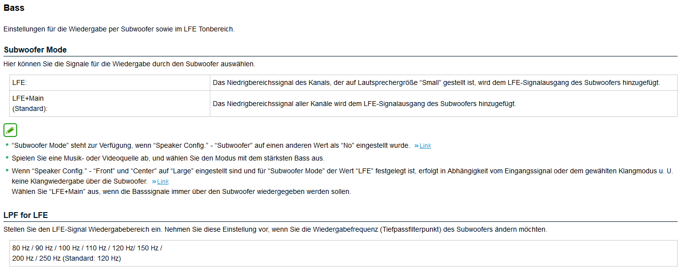

Hier steht alles was du wissen musst (Auszug aus der Bedienungsanleitung):
Reaktionen: elpeon
Somit wäre statt "Double Bass" LFE+Main die entsprechende Funktion
Reaktionen: elpeon

Sinnvoll erscheint mir einfach mal die Trennfrequenz auf 80Hz zustellen und dann gucken, ob die Einstellung LFE+Main das gewünschte Ergebnis bringt.
X-TR4 schrieb:
Davon ab scheint die niedrigste Trennfrequenz hier 80Hz zu sein
Nein, dort ist die max. LFE-Frequenz aufgezeigt, die hat nix mit der Trennfrequenz der Speaker zu tun!
X-TR4 schrieb:
Im 5.1 Betrieb hat der Subwoofer dann sowieso seinen eigenen Kanal der bis max. 80/120Hz (DTS/Dolby) angesteuert wird.
Genau dafür gelten die o.g. Frequenzen des LFE. ;)
