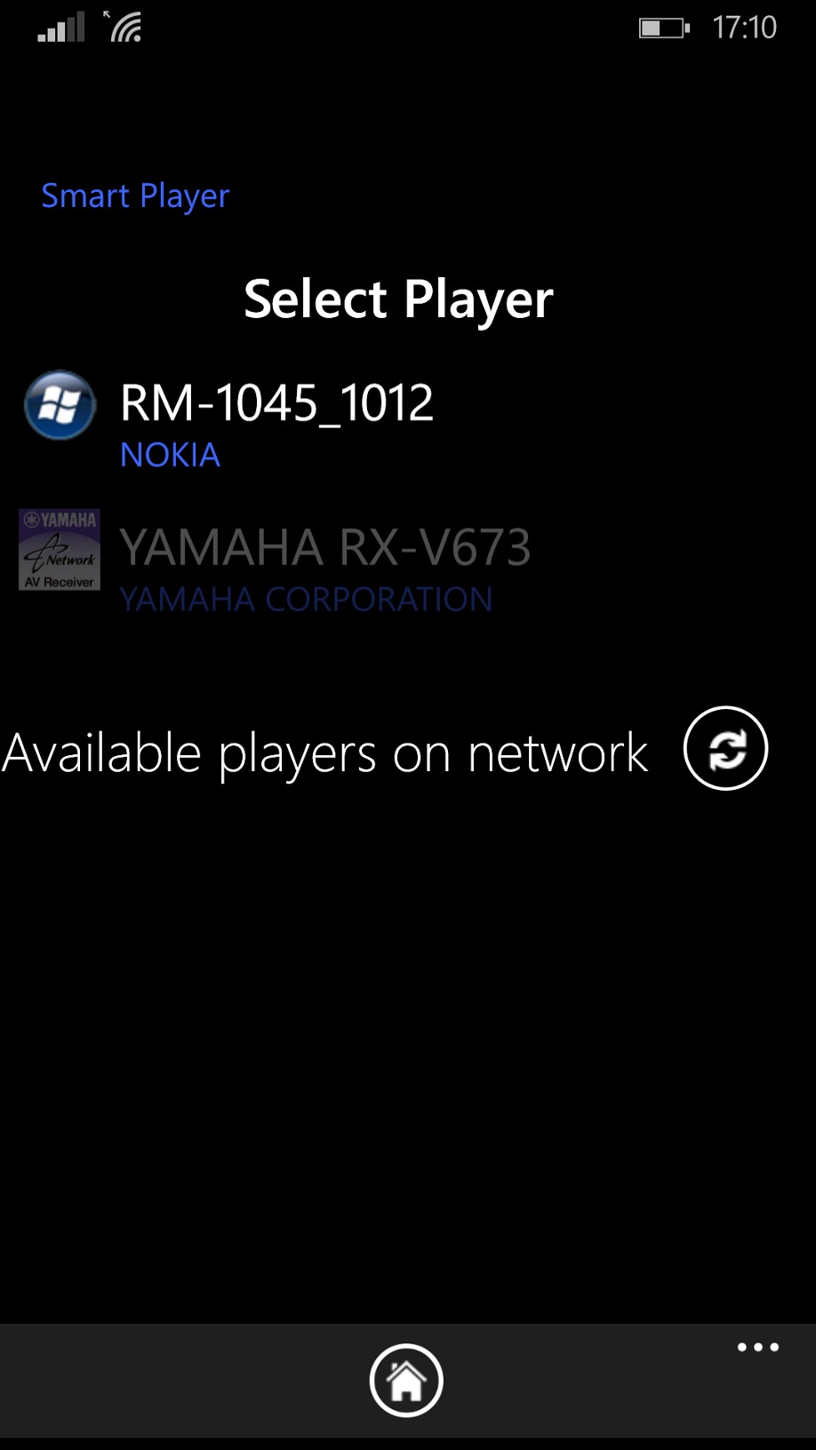

ich bin vor kurzem vom Iphone aufs Lumia umgestiegen und hänge momentan noch an nicht funktionierendem Musik Streaming fest.
Folgenden Receiver hab ich im Einsatz : http://de.yamaha.com/de/products/audio-visual/av-receivers-amps/rx-v673_g/?mode=model ....
Nun habe ich bisher einfach die Yamaha App genutzt um Musik vom Iphone auf meine Anlage zu streamen.
Diese App gibts für Windows Phone nicht aber leider nicht und ist laut Yamaha Support auch nicht in Planung.
Ich habe nun diverse DLNA Apps wie z.B. cPlayer, Smart Player usw probiert allerdings alles ohne erfolg.
Irgendwo haperts immer .... ich kriege aber auch einfach keine "richtige" Verbingung zu meinem AVR.
Bei Smart Player beispielsweise ist dieser nach auswählen des Liedes ausgegraut (siehe Anhang) ... warum auch immer ?!
Mit "Nokia Play To" kann ich den Receiver zwar als Player auswählen, bekomme aber wenige Sekunden Später ( ohne das Vorher was funktioniert ), dass die Verbindung verloren ging.
Mir gehen nun die Ideen aus und ich hoffe auf paar gute Tipps :) Kann doch nicht das Problem sein, bisschen Musik vom Handy zu streamen ...

Hi,
generell funktioniert die App. Habe sie allerdings nur mit einem LG-TV getestet und danach nie wieder benutzt. Generell bin ich kein Freund des DLNA-"Standards", der noch nie sauber funktioniert hat, weil jeder sein eigenes Süppchen kocht...
Das einzige was du noch testen könntest, ist, ob es eine neue Firmware für den Yamaha gibt...

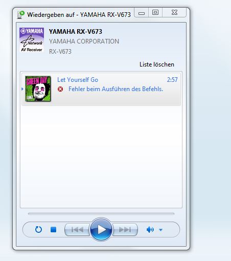

Vielleicht liegt es auch an irgendwelchen Einstellungen im Receiver .... Vom Media Player am PC drauf streamen geht auch nicht. ( Fehler beim ausführen des Befehls)
Mit iTunes vom PC via AirPlay gehts wunderbar ... auch vom Receiver auf die PC Freigaben kann ich zugreifen.
Allerdings gibt es soweit ich gesehen habe nur die eine Option im Receiver , welche die Steuerung von DLNA kompatiblen Media Controllern erlaubt und diese ist aktiviert.

Die Firmware vom AVR ist aktuell. Aber irgendwo muss es ja hapern wenn selbst das Streamen aus den Windows Media Player nicht klappt. An EInstellungen muss man ja nix weiter setzen oder ?!
@ Hagen ... mit Android wirst aus meiner erfahrung nicht warm wenn du IOS und WP hattest. Hab fürs streamen sonst noch ein günstiges Andoid Tab und bin froh es nur darauf haben zu müssen .aber vllt. wäre das auch ne option wenn du sonst zufrieden bist.
ich wüsste nicht was es sonst einzustellen gibt, da dlna normal recht "geschlossen" ist. Was du letztlich noch probieren kannst (wenn möglich) vom win pc zum avr per kabel zu streamen (sofern nicht eh schon der fall)...nur um eine weitere Fehlerquelle auszuschließen
