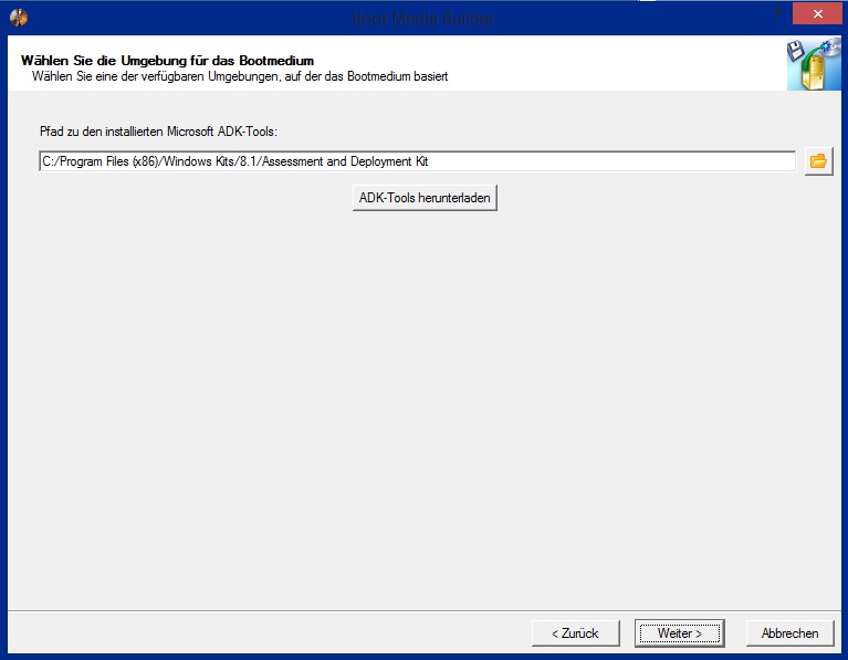

Naja, du kannst halt angeben, wo das WAIK/ADK installiert ist. Dazu installierst du einfach die neueste Version und gibst dem Boot Media Builder den Installationspfad an. Damit wird dann automatisch die Boot-CD erstellt.
So sieht die Auswahl vor der Erstellung aus ^
