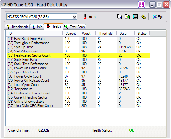

Hier mal die SMART Werte (dafür braucht man doch keine Ultimate Boot Disk), das kann man doch noch lassen?:

Die SMART Werte sehen okay aus, ein paar schwebende Sektoren können zwar drauf hinweisen das die Platte unter Umständen nicht mehr gaaaanz so lange lebt, theoretisch könnte sie aber auch noch eine gefühlte Ewigkeit halten, sprich sie sollte jetzt nicht unbedingt die Fehlerursache sein.
Wenn du so die Werte ausgelesen bekommen hast dann kannst du die Geschichte mit der UBCD im Prinzip vergessen.
