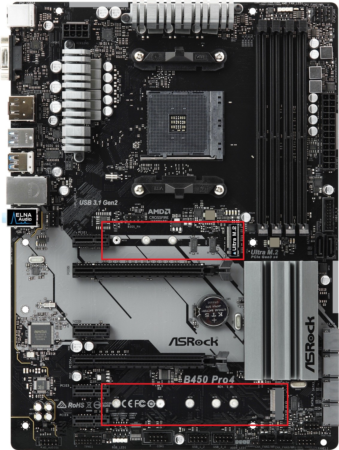

Kriege ich die Samsung 970 EVO Plus M.2 NVMe SSD denn auf mein Board geklemmt ?
Ja:

Klemme ich die SSD oben oder unten ein ? oder passt nur einer der beiden
