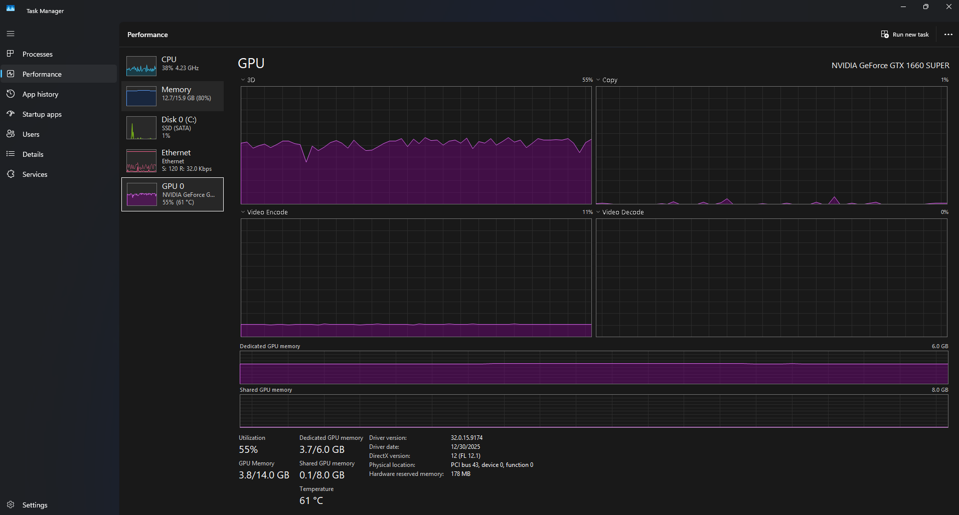

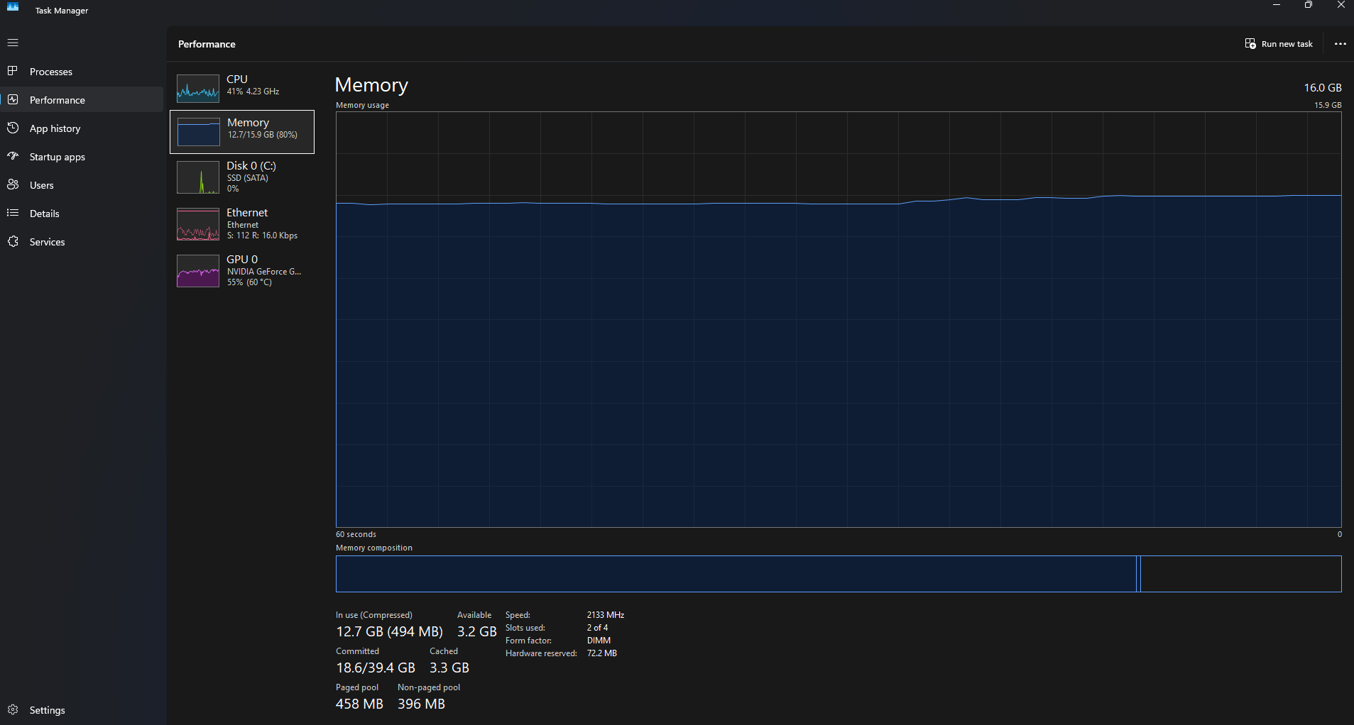

RAM ist komplett ausgelastet PS: Ich teile meinen task manager mit euch für einen klaren einblick
