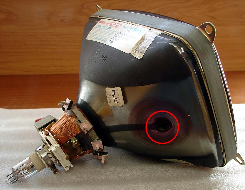

Die alten Bildröhren haben ja auch erst später einen mittelohmigen Belag erhalten, damit man nicht noch nach Stunden ein paar tausend Volt abbekommen hat, wenn man an den Pömpel gekommen ist.
