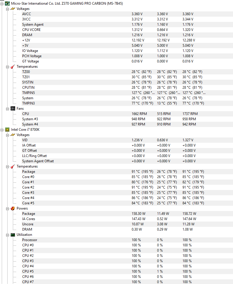

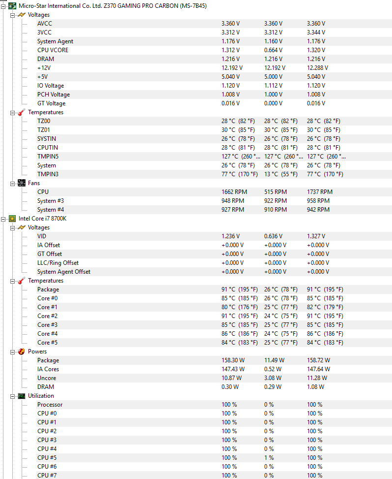

Ich erreiche ohne irgendwas übertaktet zu haben (auch allcore Turbo Enhancement auf 4,7 ghz ist aus) relativ schnell 90 Grad in Prime95 SmallFFTs. Im Bild sind meine Temperaturen.
Mir fiel der hohe Vcore von 1,31V auf. Was soll ich machen? Undervolten? Reicht der Kühler nicht? Im Idle hab ich so 25 Grad.

Die Temperatur passt jedenfalls zur Leistungsaufnahme.
Du verballerst auf dem Foto ca 150W. Da sind an die 90Grad total normal bei 1,3V VCore.
WENN die Kerne unter dieser Belastung alle auf 4,3GHz laufen (also nicht übertaktet wie du sagst), dann passt irgendeine Bios Einstellung nicht.
Weiterhelfen werden uns hier nur Fotos von deinem UEFI mit den Einstellungen, die du gewählt hast.

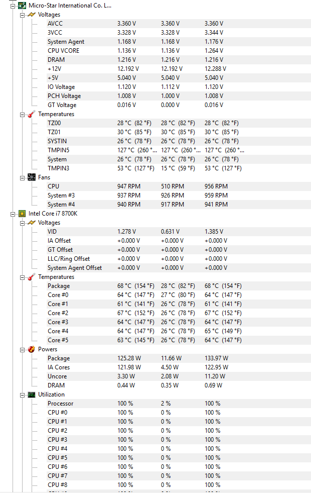

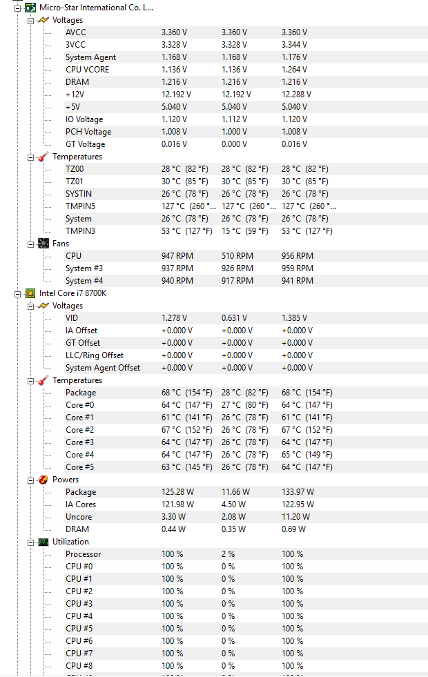

Hab mal VCore auf 1,25 Volt gestellt. Und schon sind die Temps maximal bei 75 Grad...
An deiner stelle würde ich probieren so weit wie möglich runter zu gehen. Immer in kleinen Schritten runter, mit Prime Testen, weiter probieren. Wenn du Glück hast ist da noch einiges mehr drin und noch bessere Temps.
Lohnt sich meiner Meinung nach mehr als 100 oder 200 MHz mehr Takt.
Bei 1344K FFT und Prime 26.6 komme ich nach 15 Minuten auf 60 Grad. Das sieht doch schonmal viel besser aus.
