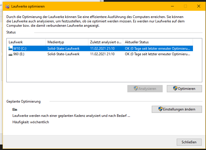

Ich benutze alle 1-2 Wochen die Windows Datenträgerbereinung, zusätzlich Ccleaner und im Anschluss Datenträgeroptimierung (TRIM).

Auch Trim macht W10 bei einer verbauten SSD selbstständig, manuelles eingreifen ist eigentlich unnötig.
