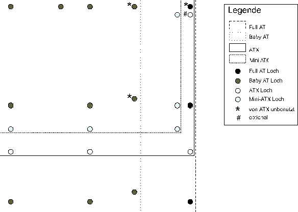

Einige Gehäuse sind auch für verschiedene Mainboardtypen ausgelegt,
und wenn du z.B. nur ein ATX hast, dann solltest du auch nur die dafür
vorgesehenden Abstandshalter benutzen, und wenn du, wie du schreibst,
jetzt einen unter dem Board hast, wo aber im Board kein Loch ist, tja
dann ist es nicht richtig......
siehe z.B. das Bild ;-)

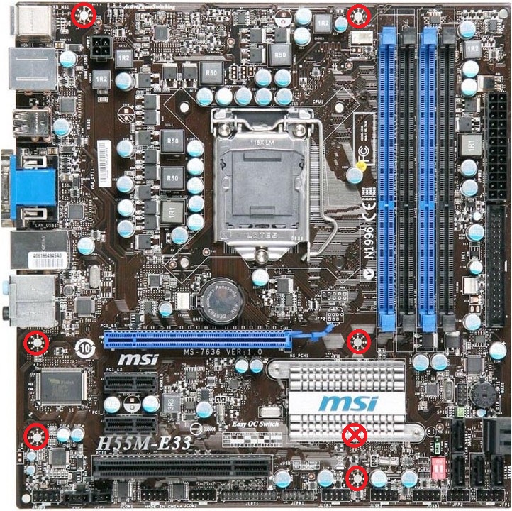

Es ist nicht ganz trivial, man muss schon genau hinschauen. Mein Define R2 hat an den Gewinden für die Abstandshalter Bezeichnungen ATX und µATX. Jedoch kann ich bei meinem MSI H55M-E33 nicht alle beim Gehäuse vorgesehenen Schrauben platzieren, eine säße unterm Chipsatz. Alle Abstandhalter für µATX im Gehäuse zu verwenden führte dann unweigerlich zum Kurzschluss.

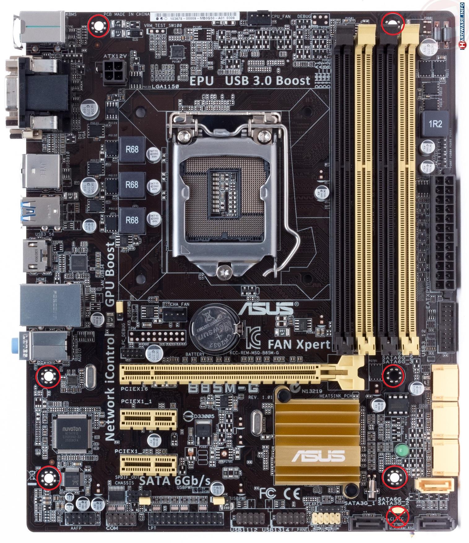

@MuhOo: Ich hab mal zwei MBs rausgesucht, die wegen ihres Layouts verschieden positionierte Abstandshalter brauchen, obwohl beides Micro-ATX Boards sind. Ergo Augen auf.
