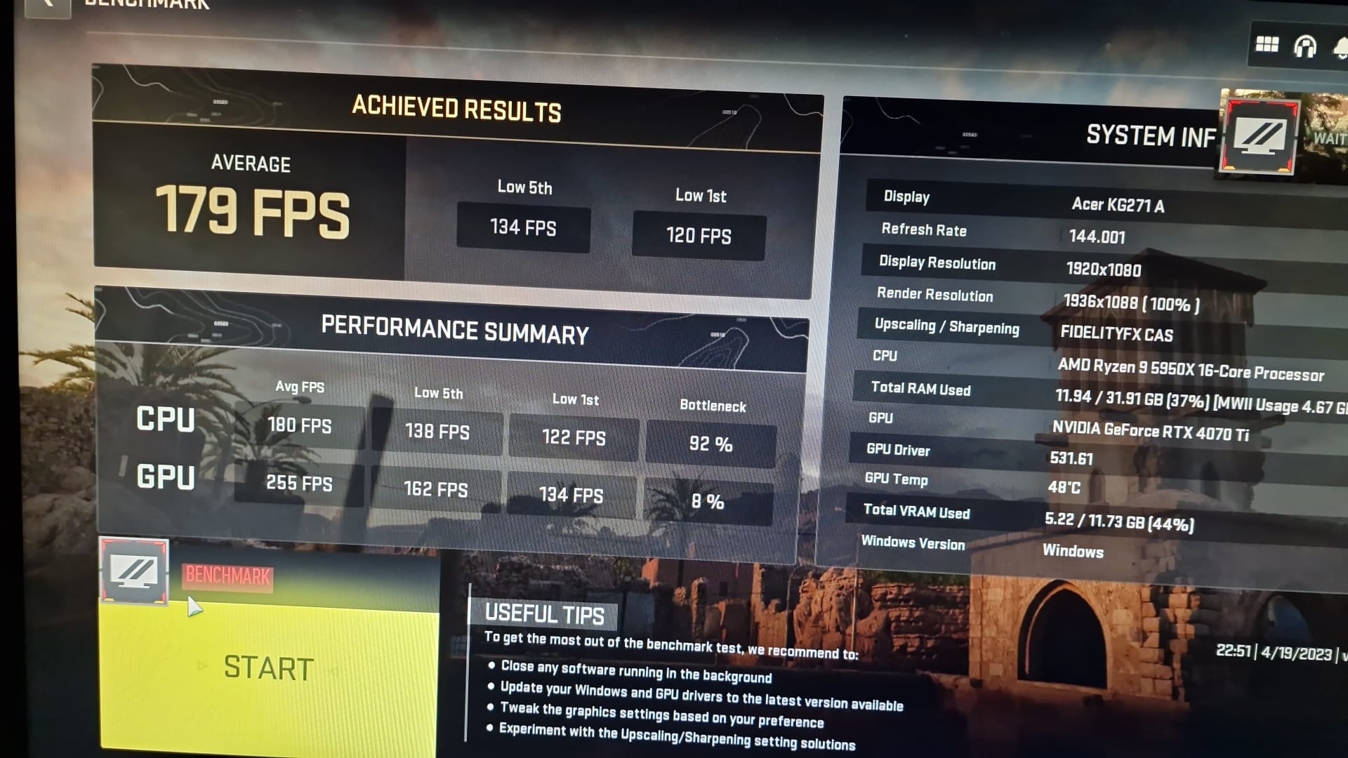

Bemerkbar macht sich das auch im ingame Benchmark - da wird dann komischerweise die CPU als Bottleneck NACH Start dieser Programme (ohne Stream oder Aufnahme) deklariert.
Schwierig zu beschreiben, aber Bewegungen fühlen sich dann nicht mehr wie 144HZ, sondern eher wie 50/60HZ an.

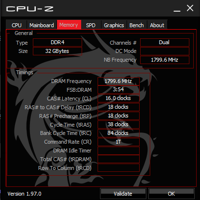

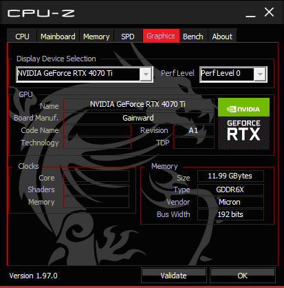

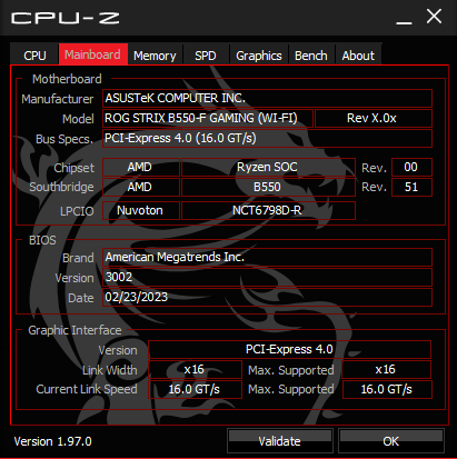

Specs:
Netzteil 700w

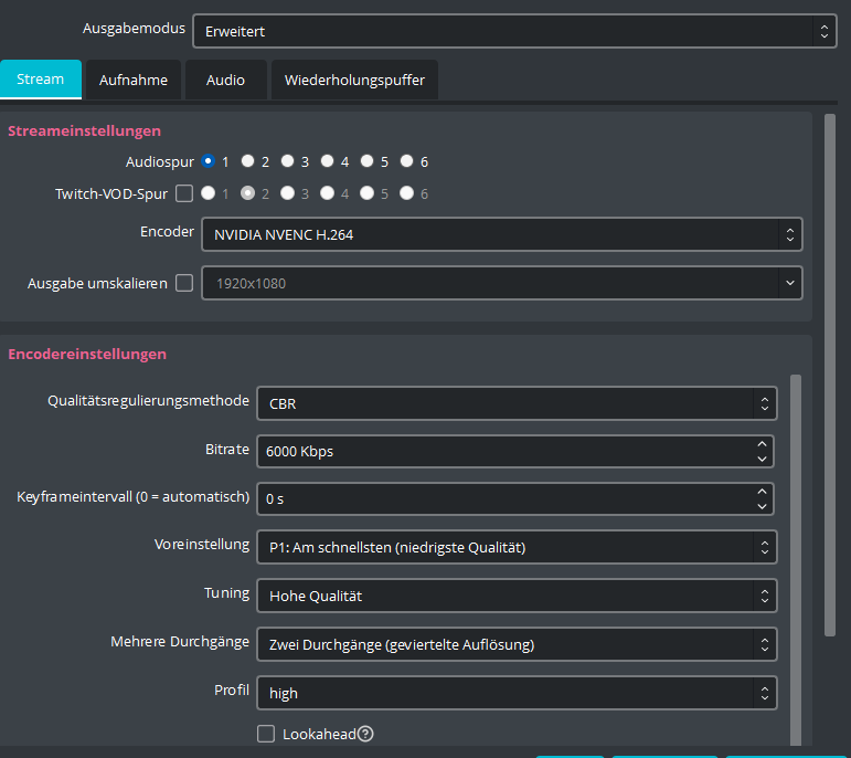

Überprüfe mal deine ganzen OBS-Einstellungen mir den Tipp und Infos von nilson1489
Es kann gut sein, das eine reduzierung der Auflösung etc. schau ausreicht.
Im OBS selbst lass dir bei einem Stream-Test die Statistik anzeigen.
Infos dazu findest du aber auch bei nilson1489
Ich würde auch mal meine Auslastungen parallel auf nem Zweitmonitor anzeigen lassen und überprüfen was beim CPU passiert.
Dass aber die FPS von 240 auf 180 droppen kann ich mir gut vorstellen, Streaming Software braucht ordentlich CPU Leistung und der CPU ist nunmal für die High-FPS zuständig. Max FPS begrenzen hilft.
