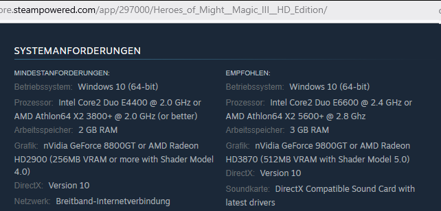

Heroes of Might & Magic III HD hat aber schon Hardware-Vorraussetzungen, die das Netbook nicht schaffen könnte:
Doch das lief unter win 10 flüssig darauf

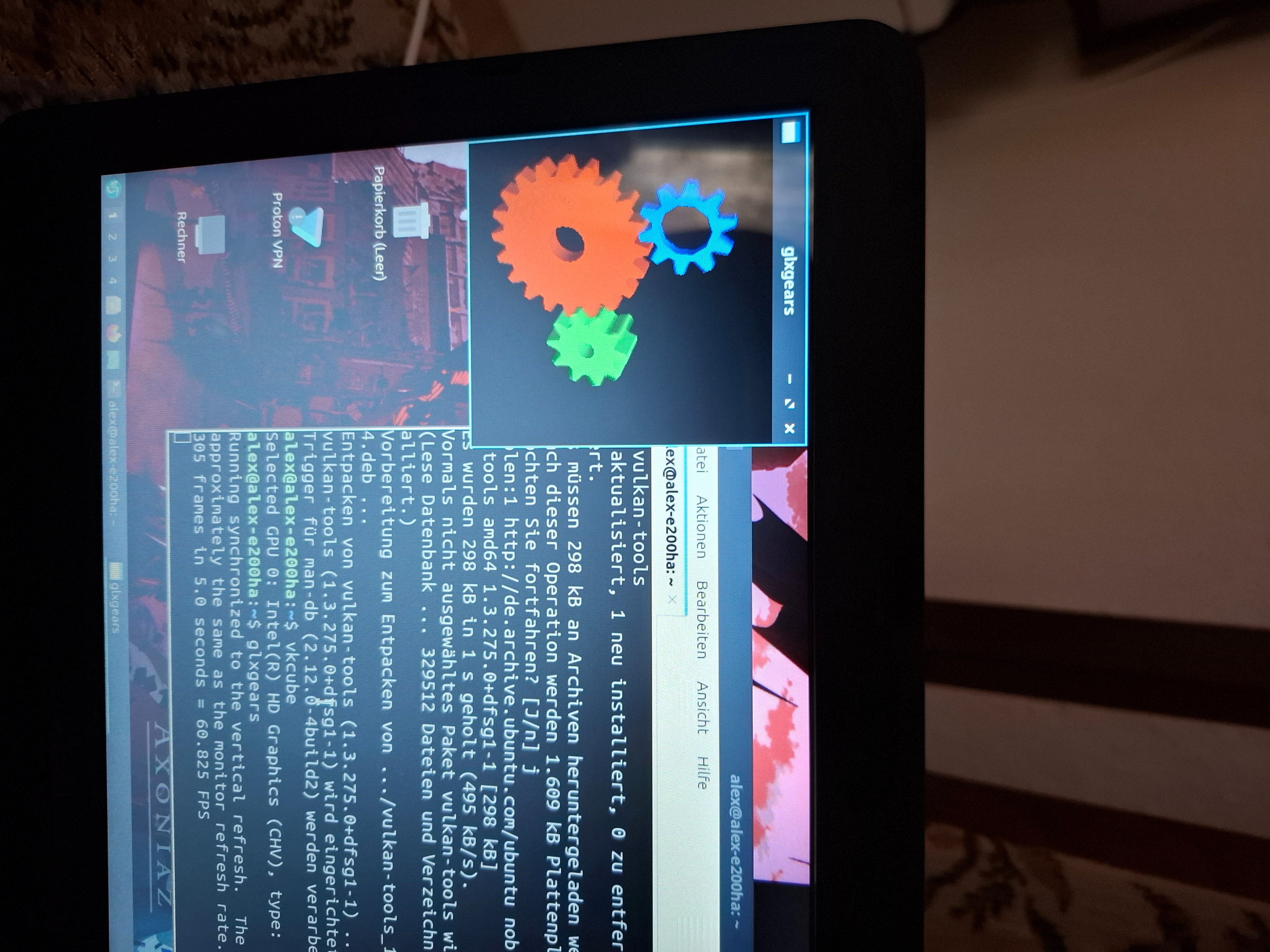

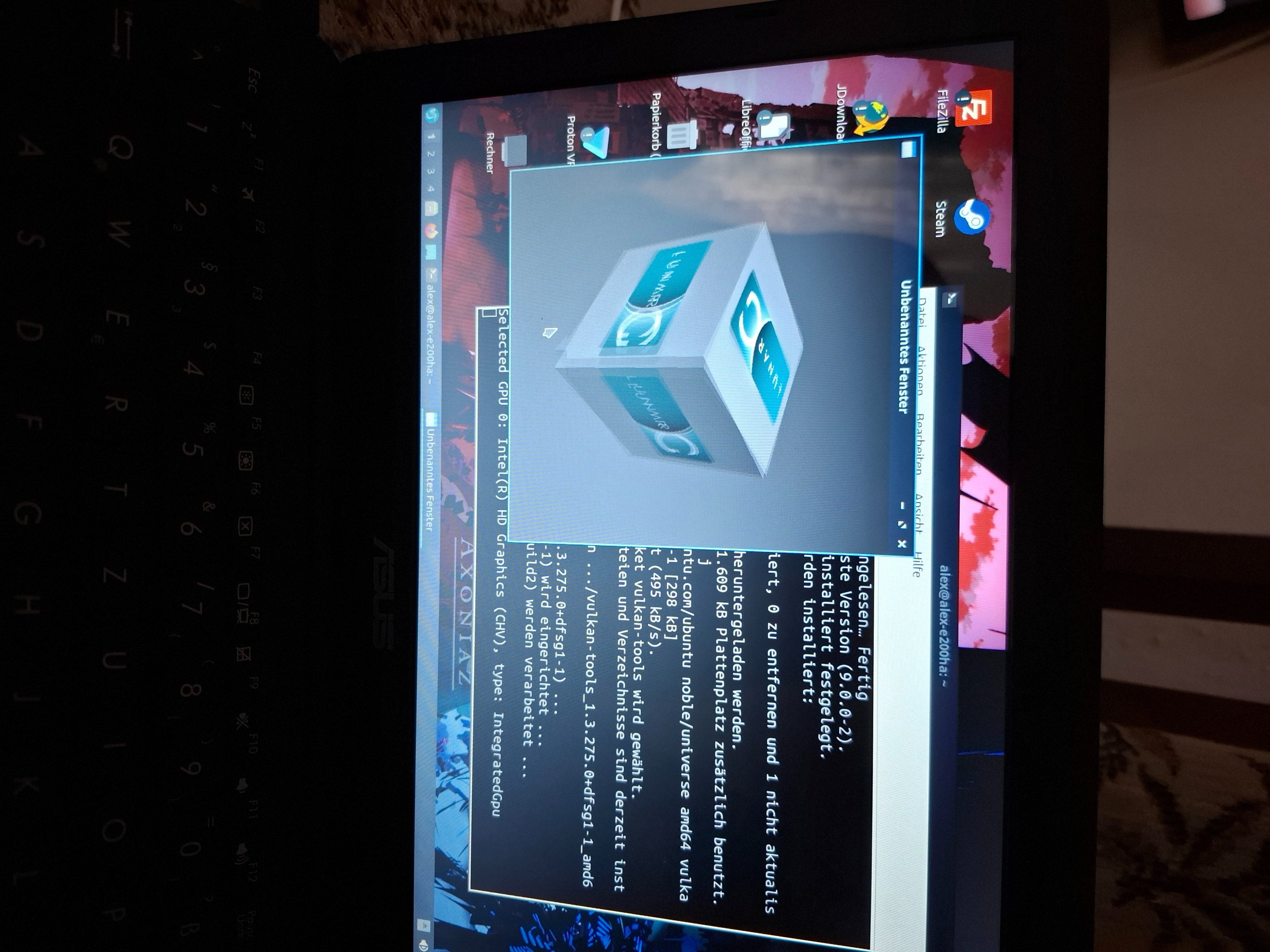

Installiere vulkan-tools und mesa-utils:
Bash:
sudo apt install vulkan-tools mesa-utils
Dann teste, ob du eine korrekte Ausgabe bekommst für:
Bash:
vkcube
Bash:
glxgears
Das erste müsste einen Würfel rendern und das zweite Zahnräder.
Bash:
Bash:
vkcube
Bash:
glxgears

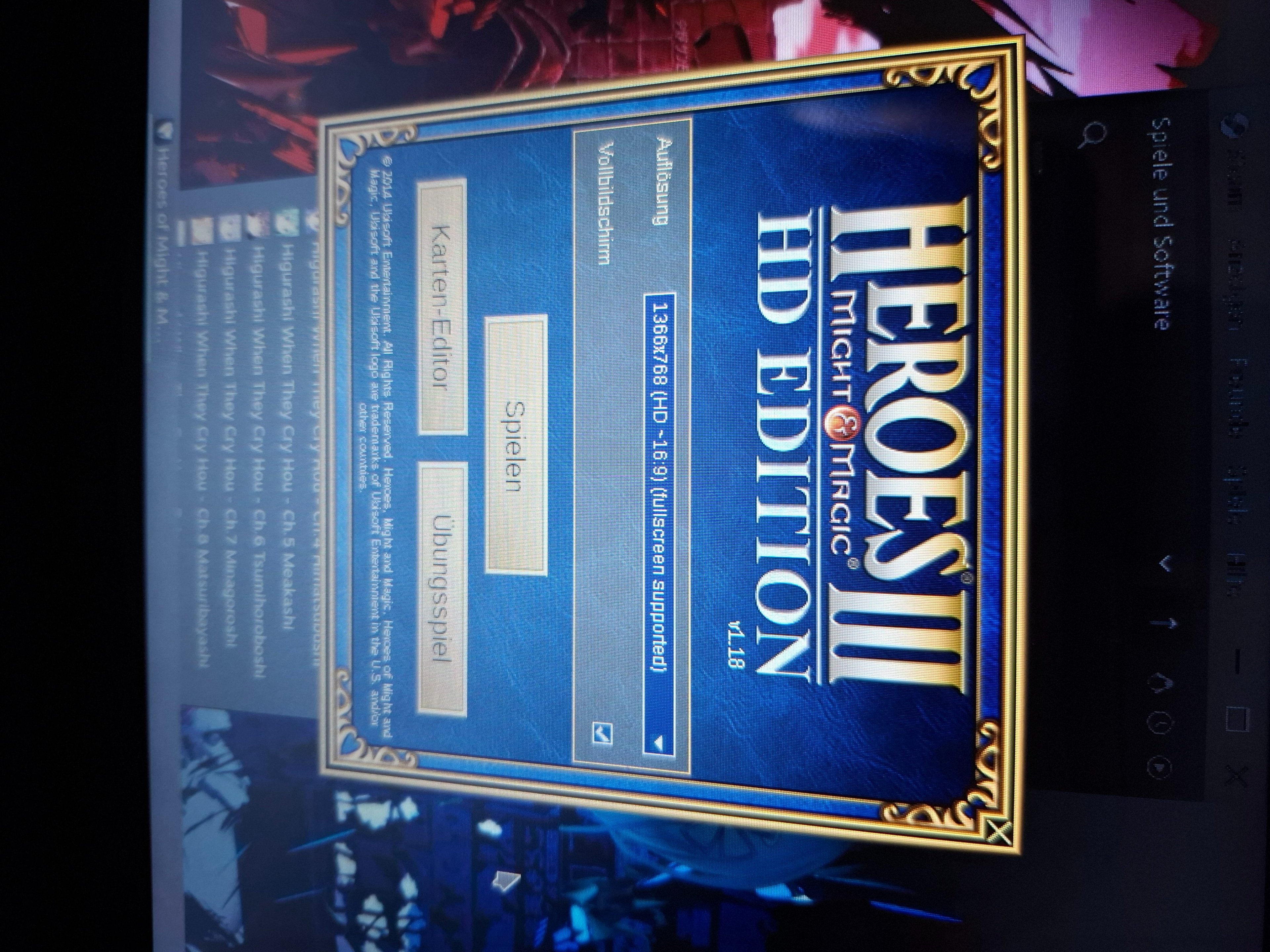

Nachdem drücken auf spielen schließt das Spiel
