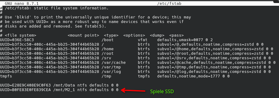

Die Spiele SSD ist per fstab unter /mnt eingebunden, da ich sonst bei jedem neu Anmelden die Laufwerke händisch mounten musste (+Passwort Eingabe).
Dabei habe ich ein Video Tut befolgt, wo dann auch die Berechtigungs Parameter 0 0 gesetzt wurden.
Weiß jetzt nicht was die Parameter genau definieren, aber evtl. müssen diese für Steam angepasst werden?

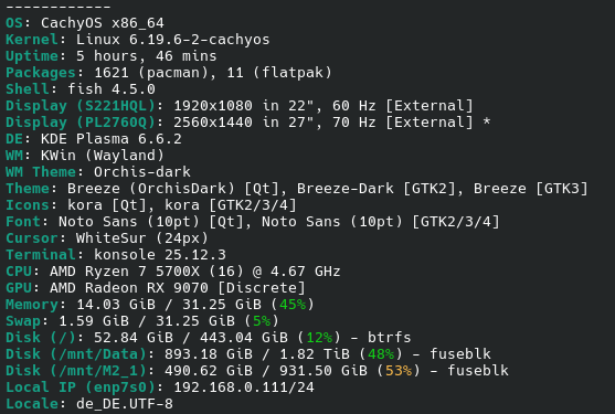

Systeminformation:

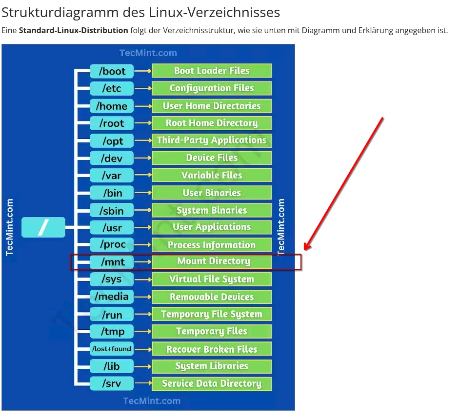

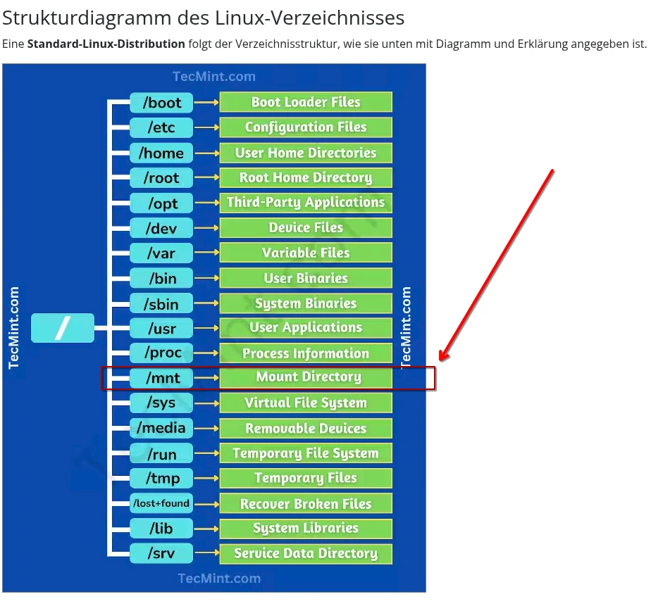

Danke auch für das Übersichtsbild zum Dateisystem!
Hatte schon ein Video dazu mal geschaut, aber wenn man so ein Bild griff bereit hat zum schnellen nachschauen ist das schön.

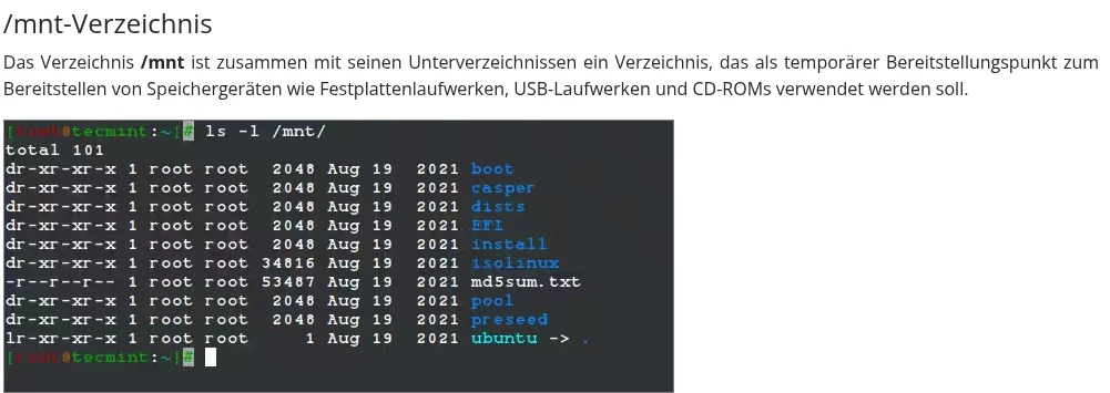

Alexander2 schrieb:
Das ist falsch. kann man so echt nicht sagen. Wem die Daten "gehören" bleibt weiterhin eine Sache der vergebenen Berechtigungen.
Wenn du so argumentierst könnte man genauso sagen, das alles unter home dem root gehört, weil der Unterordner ja schließlich ein einem von root besessenen Ordner wäre. Es kommt einfach nicht hin.

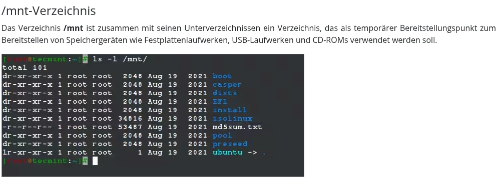

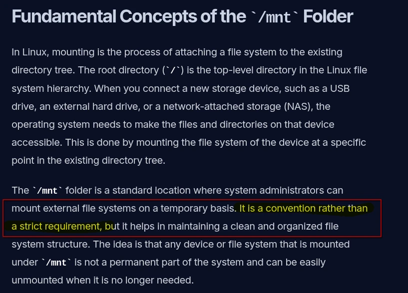

Und zudem (das Unterstrichene)
Ich kann nur von meinen Ubuntu- und Debian-Erfahrungen sprechen und dort waren Dateien höchstens lesbar, wenn ich den Datenträger dort eingehangen habe. Nachdem ich die Rechte von den Ordner (nicht /mnt) angepasst habe, lief das normal. Ich hänge feste Datenträger aber nicht im mnt ein, das kann später mal Probleme geben

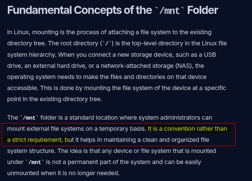

/mnt ist doch extra dafür da, das man dort festinstallierte Datenträger einbindet, welche Probleme erwartest du da?
/media ist für Wechseldatenträger
Reaktionen: Samurai76
@Der_Dicke82 Stimmt, laut FHS ist /mnt für temporäre Einhängepunkte gedacht und /media für automatisch gemountete Wechseldatenträger. Für dauerhaft eingebundene Laufwerke empfehlen viele eher einen eigenen Pfad wie /data oder /storage, das ist sauberer und vermeidet mögliche Konflikte mit systemseitigen Mounts.
