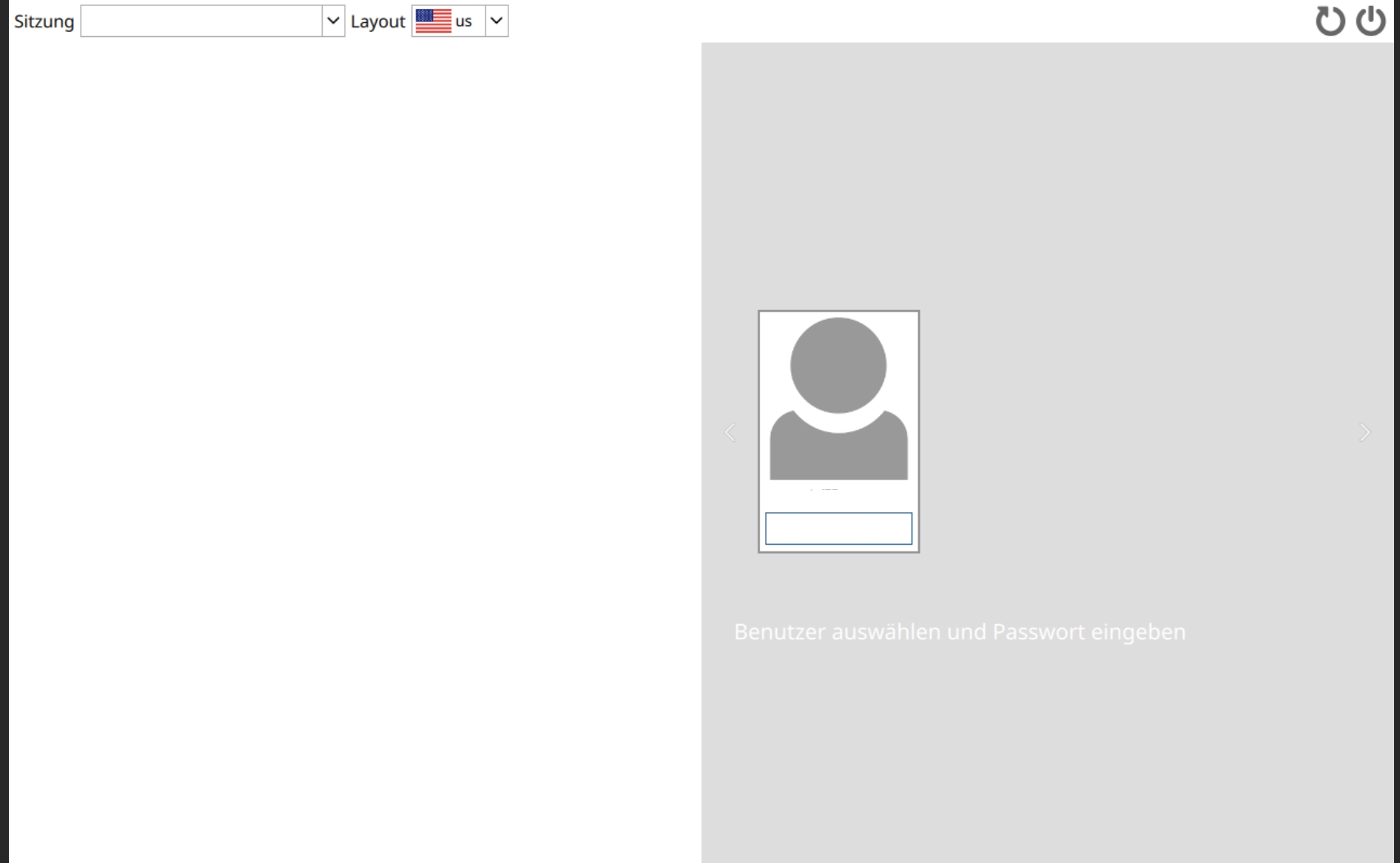

Habe MX-Linux (25.2 Infinity) in einer VM laufen. Nach dem Update von Proxmox muss ich mich Plötzlich an MX-Linux anmelden. Eingestellt war automatische Anmeldung.
Angezeigt wird links oben Sitzung mit Auswahlfeld. Da kann ich aber nichts auswählen. Daneben steht Layout. Dort ist US eingetragen. Anderes kann ich nicht auswählen. Rechts kann ich den Benutzer und Passwort eingeben. Am System ist nur ein Benutzer eingerichtet. Root und der Benutzer haben das selbe Passwort. Das anmelden klappt nicht. Ich komme nicht ins System.
Das ist jetzt das erste mal, dass ich mit MX-Linux Problem habe.
Beim booten kommt die Fehlermeldung:
shpchp 0000:05:01.0: pci_hp_register failed with error -16
shpchp 0000:05:01.0: Slot initialization failed
Damit kann ich nix anfangen. Es ist eine VM!
Das ganze ist nach dem Update des Proxmox-Server enstanden.

Ich kann mich mit meinem Benutzername und Password auf der Konsole einloggen. Wie bekomme ich den komischen Login-Bildschirm weg. Automatisches einloggen war bisher Standard.
Unter MX Willkommen-Tools-Benutzermanager für MX kannst du die automatische Anmeldung wieder reaktivieren. Das Terminal wird nicht benötigt.

Ich komme doch nicht in die GUI. Nur die Konsole geht.
Ctrl+Alt+F2 Konsole; Benutzername eingeben und Passwort. Weiter komme ich nicht. Die GUI läuft nicht bzw. das wird wieder das Passwort für meinen Benutzername angefragt. Nach Eingabe passiert aber nichts.
Deswegen sollst du ja mal ein neues Passwort für den Benutzer erstellen.
Nebenbei, wenn dein grafischer Login jetzt nur noch mit US-Tastatur funktionieren sollte, dann mach dich mal kundig, wie man mit dem Layout dein Passwort schreibt.
Nein. Das Passwort ist korrekt auf der Konsole.
Am Ende lande ich auf dem GUI-Login-Schirm. Von da aus gibt es kein entkommen.

Anbei mein komischer Login-Screen. Eigentlich sollte das System mit Autologin laufen. Manuell habe ich da nichts verstellt. Den Benutzername habe ich im Bild radiert.
