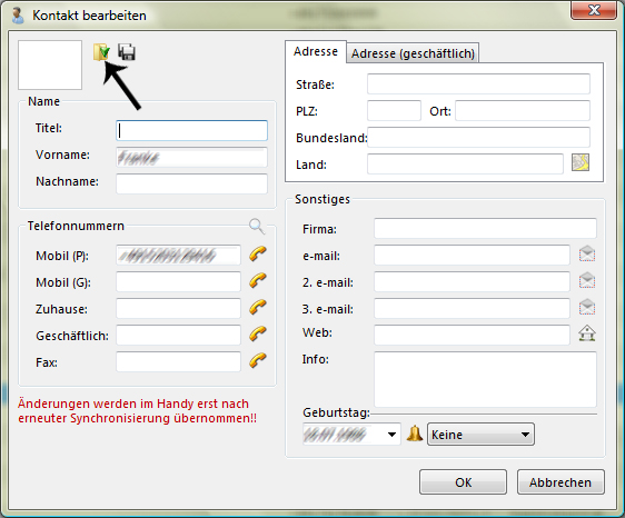

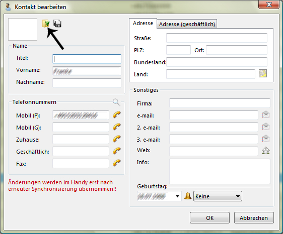

Geht beim MPE unter Kontakt bearbeiten:

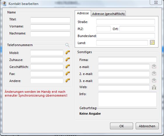

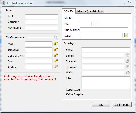

Ich habe zwar die neuste Version von MPE, aber bei mir gibt es diesen Button nicht. Ich schätze mal es liegt am K800i, das unterstützt das nicht...oder?
Wie bekomme ich denn raus, welches Handy das unterstützt?
die installation ändert nix :(
Schließ mal bitte den MPE und such die Datei gernal.ini in C:\Users\Dein Benutzername\AppData\Roaming\MyPhoneExplorer. Öffne die Datei mit Notepad.
Ziemlich am Ende steht ForceContactImage= schreibe einfach K800 dahinter.
MPE neustarten und nochmal versuchen. ;)
