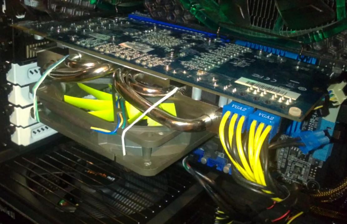

Oder abbauen und nen 120 iger mit Kabelbindern fest machen und den stock-kühlkörper dran lassen
Das ist ja eine sehr intressante idee muss ich sagen ^^ meinst du etwa so wie auf dem Bild ?
Glaubt Ihr das ich einen 120er auch über die Lüfter steuerung der Graka laufen lassen kann ? Oder ist es besser das über die Lüftersteuerung zu machen ? (Habe eine 8 Kanal wo noch was frei währe)
Laufe ich ohne "Silikon"Padds nicht gefahr das der Lüfter inkl. des Kabelbinders anschmorren ?

Anhang anzeigen 426423Laufe ich ohne "Silikon"Padds nicht gefahr das der Lüfter inkl. des Kabelbinders anschmorren ?
Danke und Lg
Die Angst hätte ich selbst auch. Deswegen würde ich statt 1x 120 mm Lüfter lieber 2x 80 mm Lüfter druntersetzen. Die Kühlrippen der Grakas sind in der Regel ja für min. 80 mm ausgelegt. Eventuell kann man die 80er mit dünnen Schrauben in das Kühlgerippe "reinschrauben" / leicht eindrehen.
Vielleicht kannst du die Kabelbinder ja am PCB befestigen. Da wird nicht so eine hohe Temperatur erreicht. Ich würde auf jeden Fall erstmal was ausprobieren bevor ich für teuer Geld was neues kaufen oder die Karte entsorgen würde.
Allerdings muss man dann vermutlich auch mit dem "Druck" auf das PCB etwas vorsichtig sein.

mrgthefox schrieb:
Laufe ich ohne "Silikon"Pads nicht Gefahr das der Lüfter inkl. des Kabelbinders anschmoren?
So heiß wird der Kühler nicht.
Schau halt einfach, was drauf passt, evtl. sind ja ein oder 2 80er Lüfter besser geeignet. Wenn die obere Abdeckung runter geht, kann man dort auch Löcher reinbohren.
Den Lüfter kann man auch direkt an die Grafikkarte anschließen. Die Kabel muss man umlöten oder nach einem Adapter Ausschau halten.
