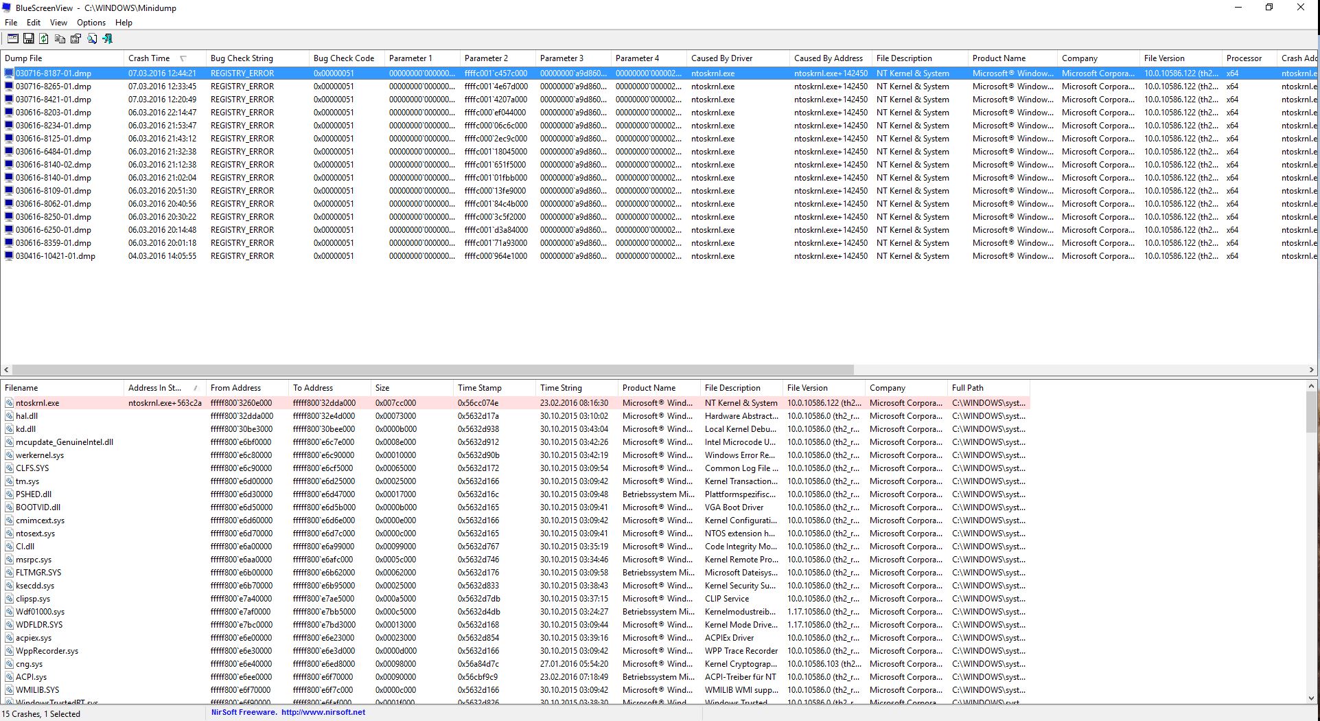

Bug-Code: 0x00000051
Hier ein Screenshot:
Der Bluescreen kommt aber nicht immer. Manchmal rebootet das System auch einfach.
