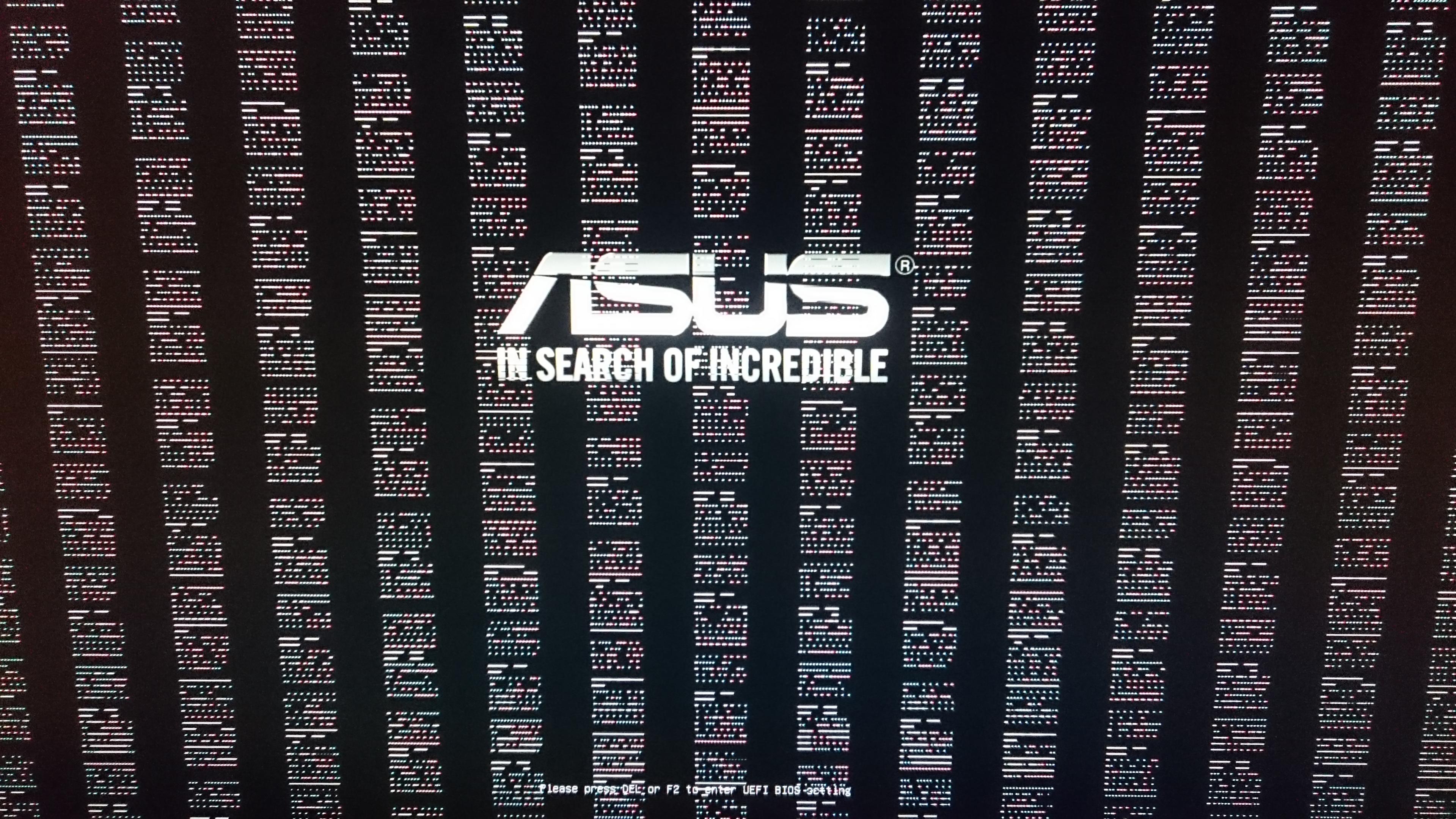

Mein PC hat nach mehrmaligem Absturz bereits im Bootscreen eine fehlerhafte Anzeige:

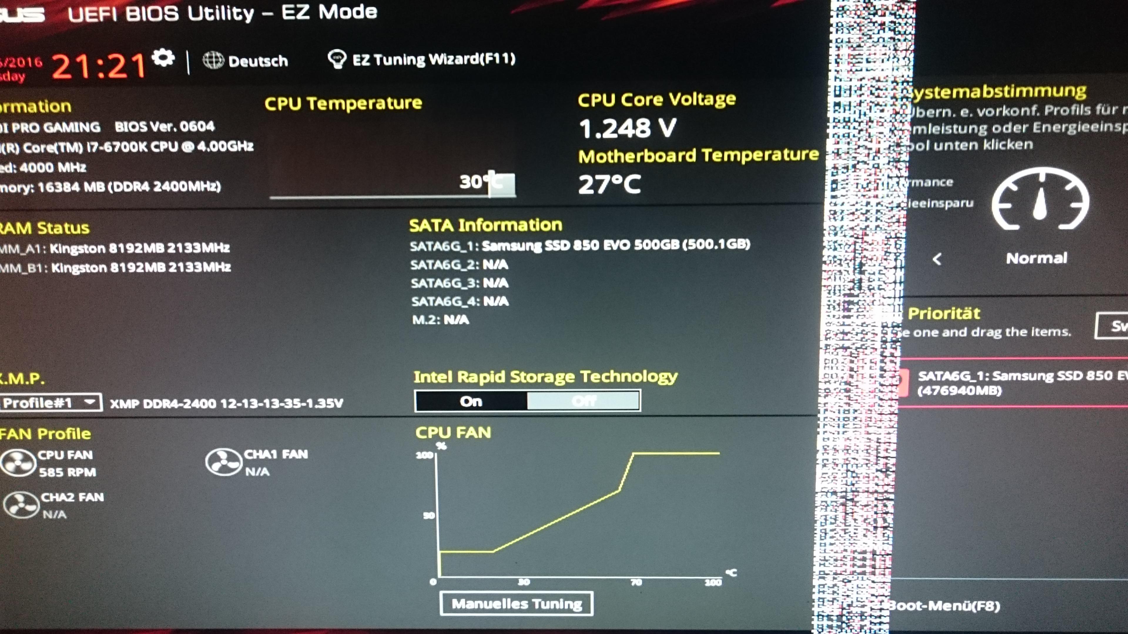

Ich komme ins Bios, aber auch da ist der Anzeigefehler:

-> Ein oder zwei Sekunden gab es in einem regelmässigen Raster einfache farbige Quadrate, eingaben mit maus und tastatur wurden nicht mehr angenommen und der Bildschirm wurde schwarz.
Kühler liefen weiter, HD lämpchen leuchtete fröhlich vor sich hin.
Ich habe den PC runtergefahren und neu gestartet: Windows hat keine Fehler ausser dem "unerwarteten herunterfahren" im log, Hardware Monitor zeigte keine besonderen Temps.
Nach ca 20 Minuten wurde im Idle der Bildschirm wieder schwarz, Temps etc. waren unauffällig, diesmal gab es keine Anzeigefehler.
Wieder neustart und dann lief er den rest des Abends mehrere stunden stabil, habe eine stunde gezockt um zu schauen ob er unter last weiter stabil läuft, hatte keine Probleme. Die Temps etc. blieben unauffällig.
Heute nach mehreren Stunden wieder im Idel die Anzeigefehler, diesmal deutlich stärker, schwarzer Bildschirm.
Übliches spiel, runter fahren und neu starten: Jetzt bietet sich mir das obigen Bild.
Wenn ich den Bootscreen durch laufen lasse kommt es zu einem wilden spektakel an Anzeigefehlern, der Windows lade Bildschirm läuft durch und.... schwarzer Monitor.

Ich denke schon, dass dein RAM defekt ist. Probier mal eine andere Grafikkarte aus. Oder hat deine CPU eine interne Graka und dein Mainboard nen DVI/HDMI Ausgang (weiß ich nicht)?
Genau, interne GPU nutzen und Monitor ans Mainboard anschließen. Wenn dan kein Fehler auftritt -> VRAM deiner Grafikkarte defekt.
Ok habe die GPU raus genommen und den Monitor an die interne angeschlossen, kein Fehler.
