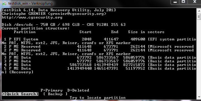

Ist jemand hier der mit test Disk sich auskennt? es meldet nach Deeper Search:
check FAT : can" t read FAT boot sector
invalid FAT boot sector
Mfg Feli

hallo @ll,
testdisk will win 7 64 bit mit EFI GPT partition map Analyse machen . das ist aber nicht richtig oder???:(
kann mir jemand helfen?
MfG Feliq
Analysieren kannst du es ja da geht ja noch nichts kaputt...
und wie geht es weiter? :(
Bitte um Hilfe ! Besten Dank im Voraus.
MfG Feli.
