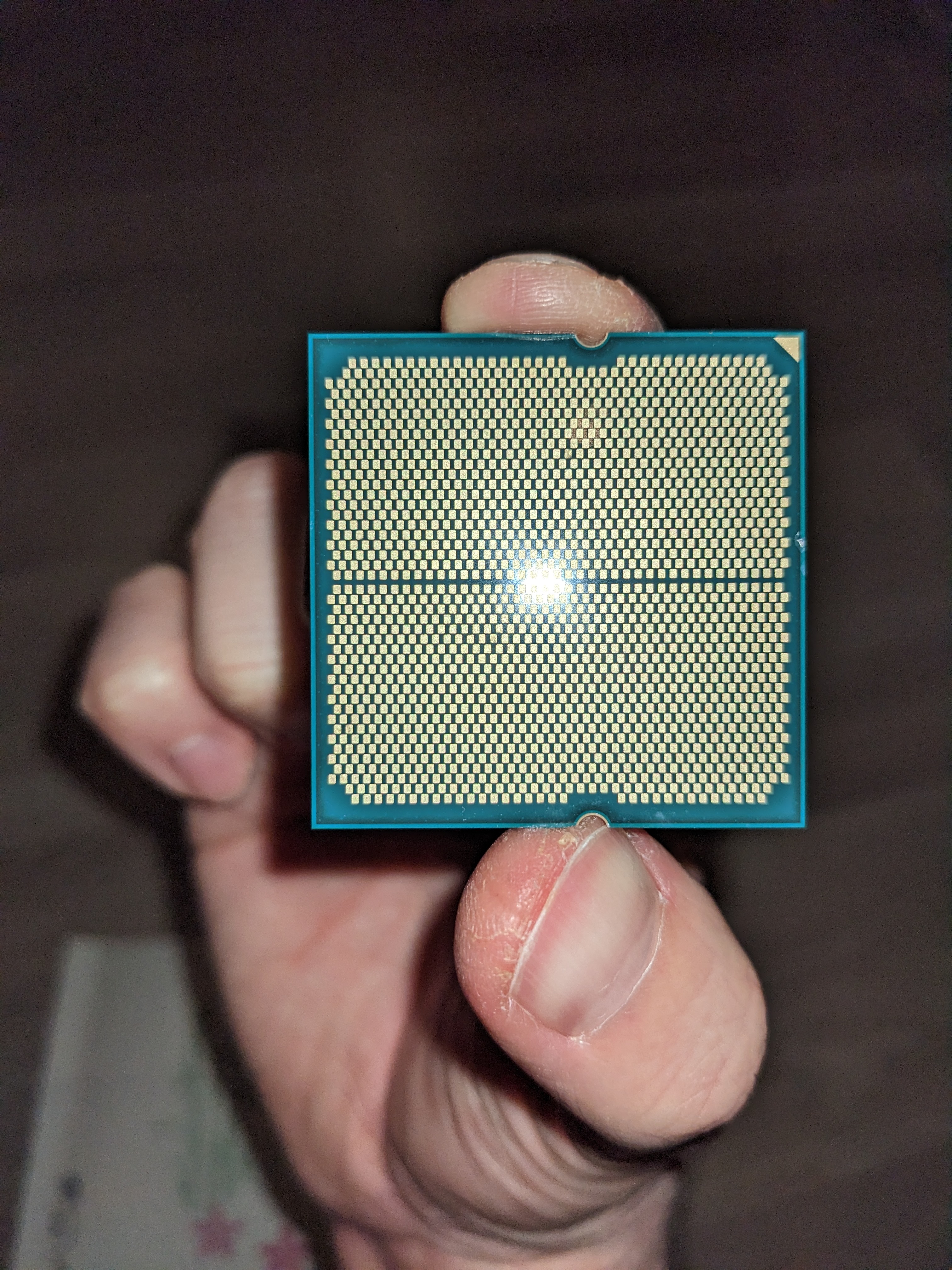

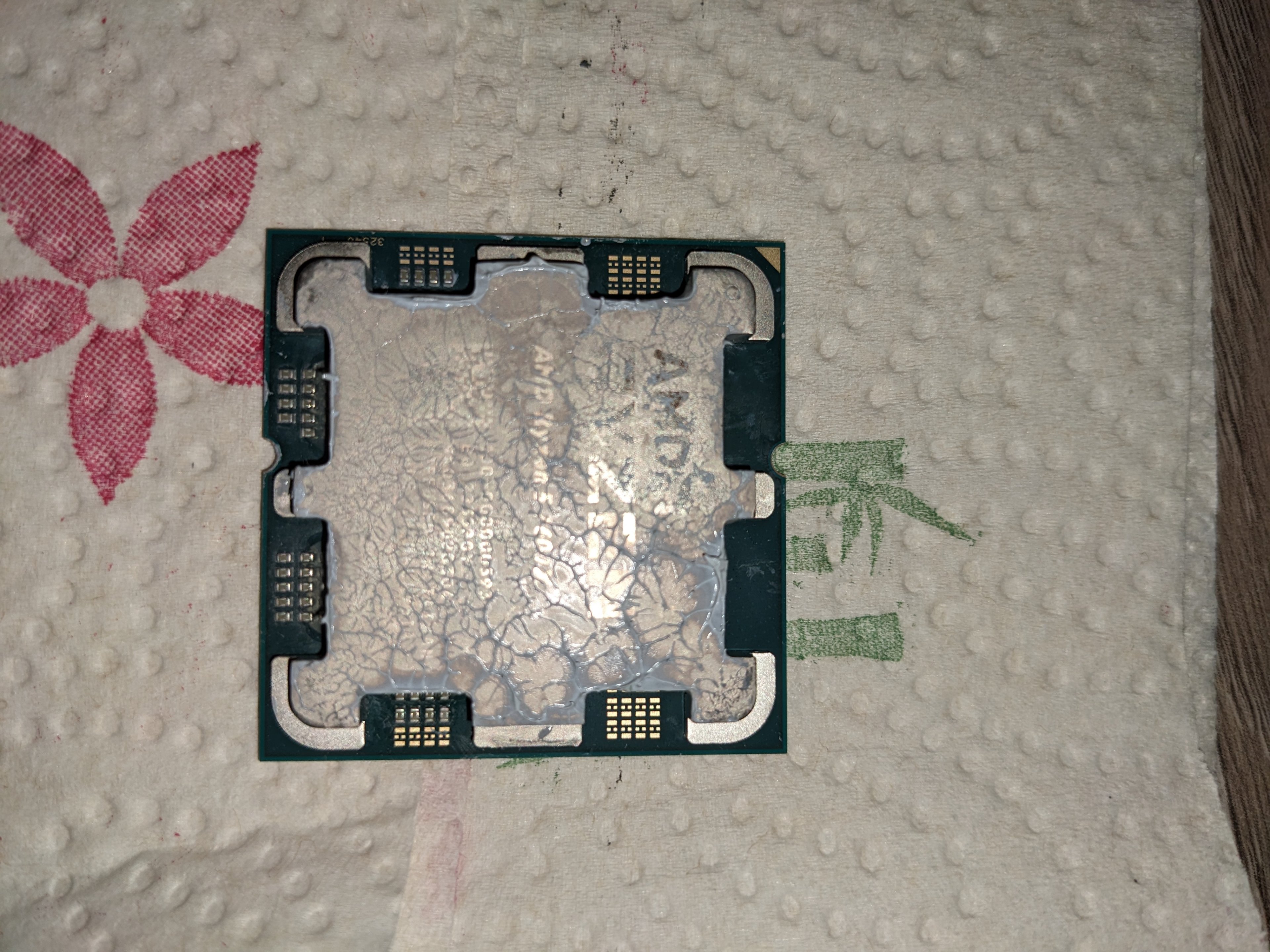

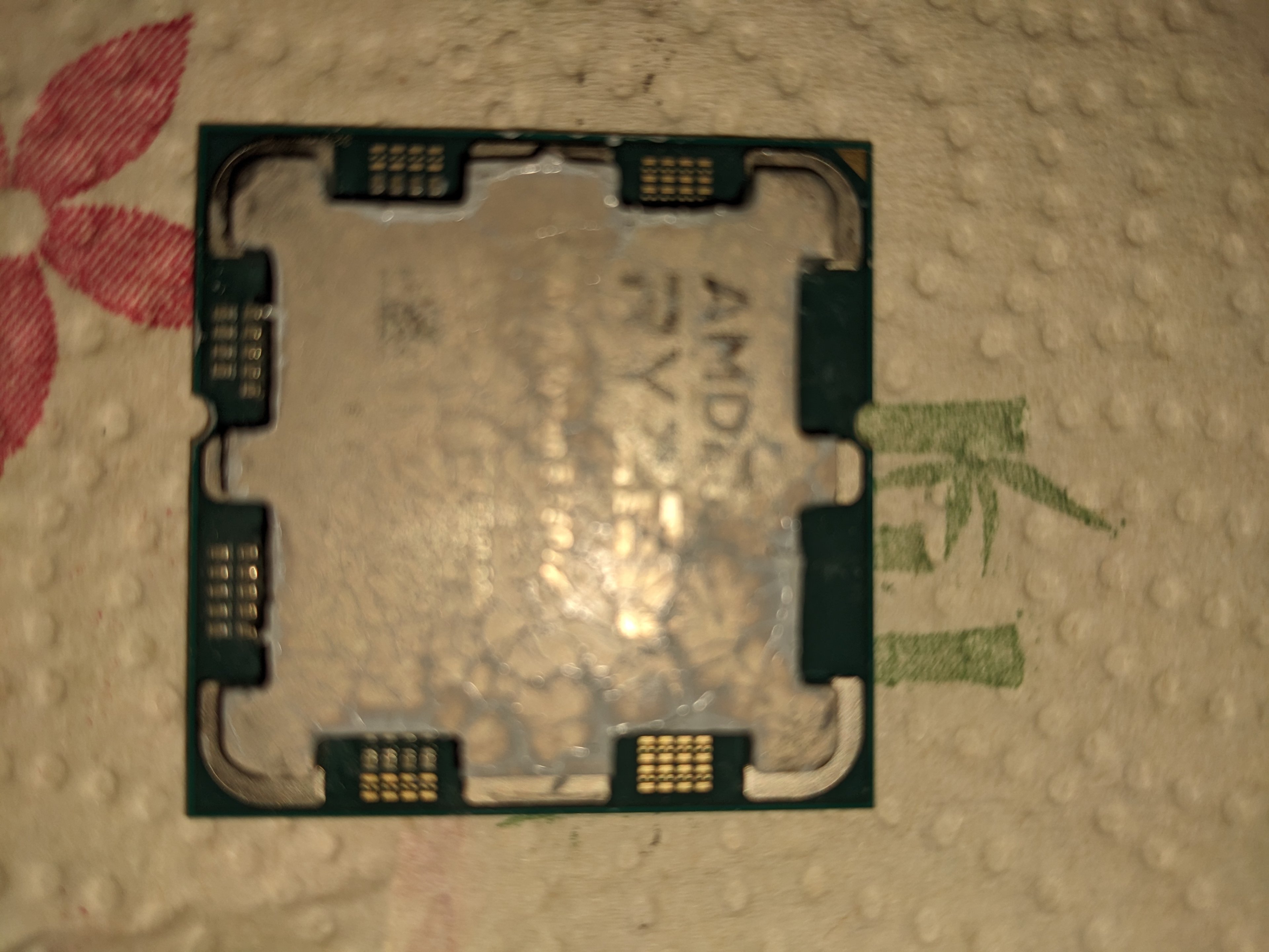

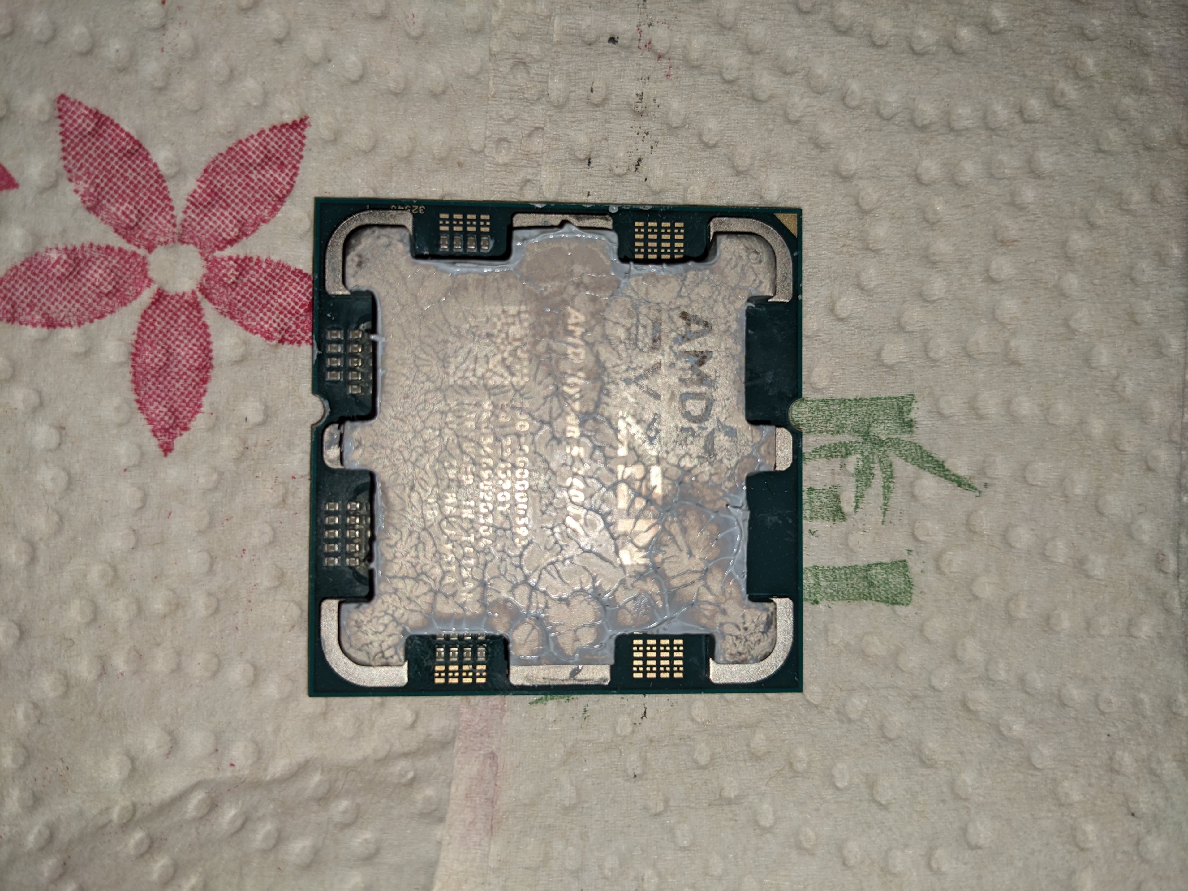

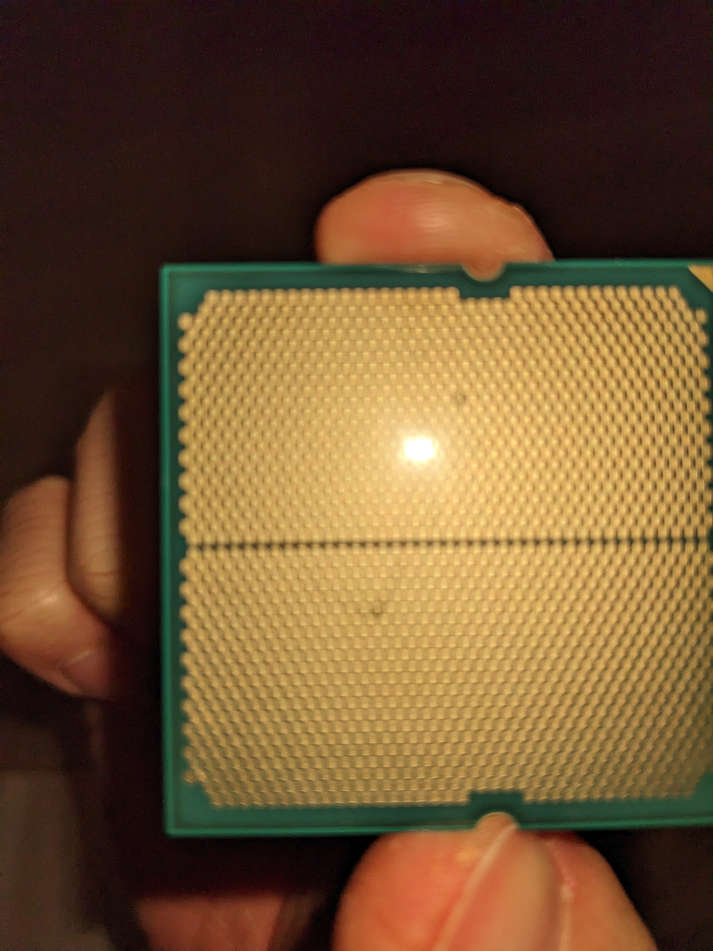

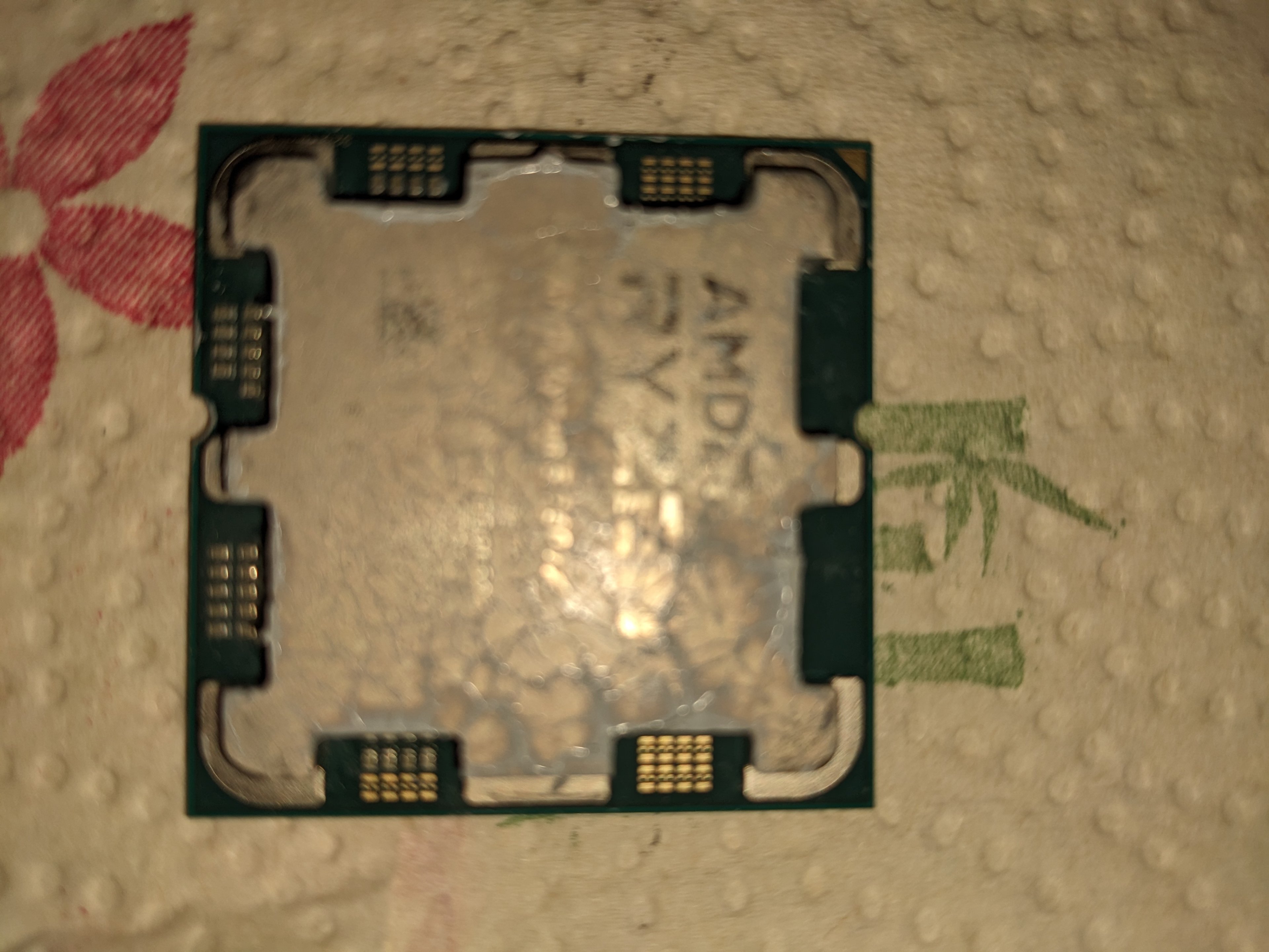

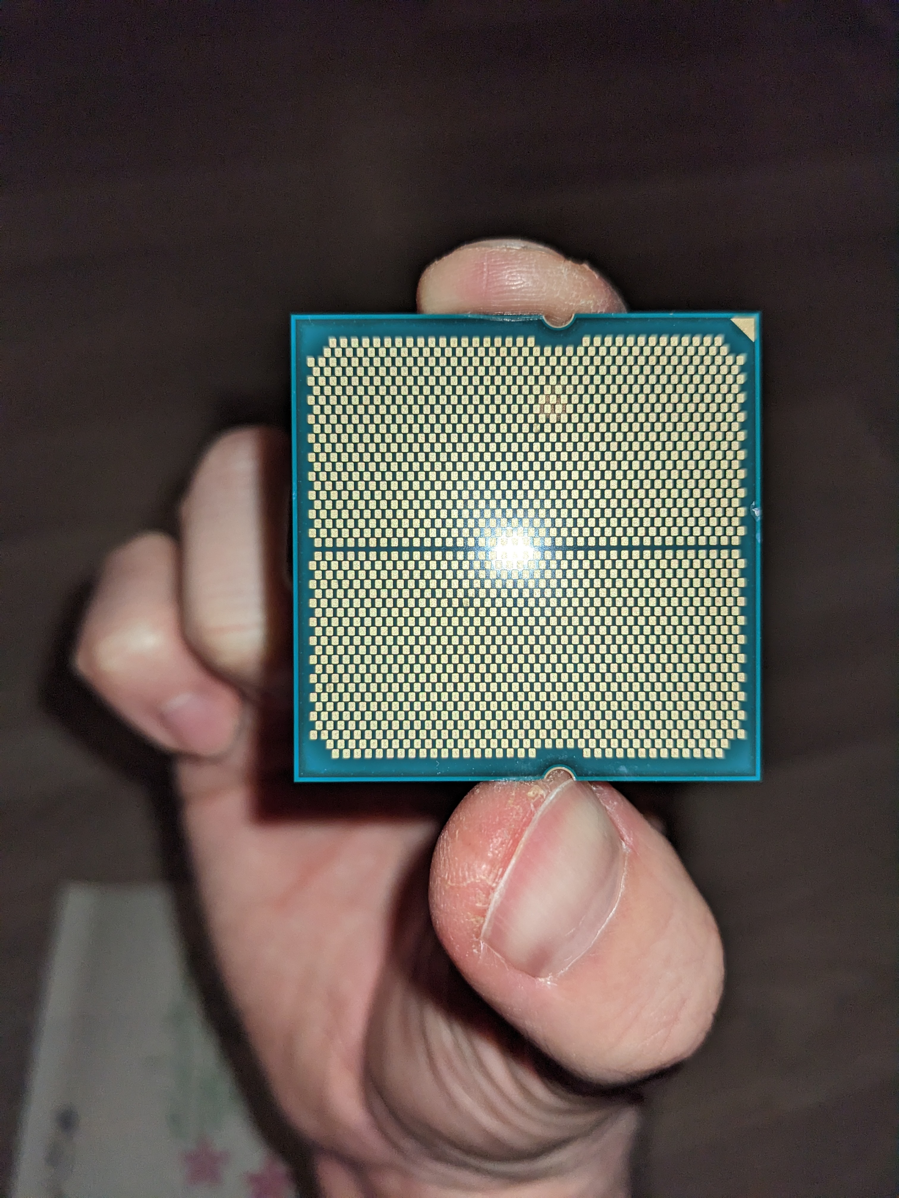

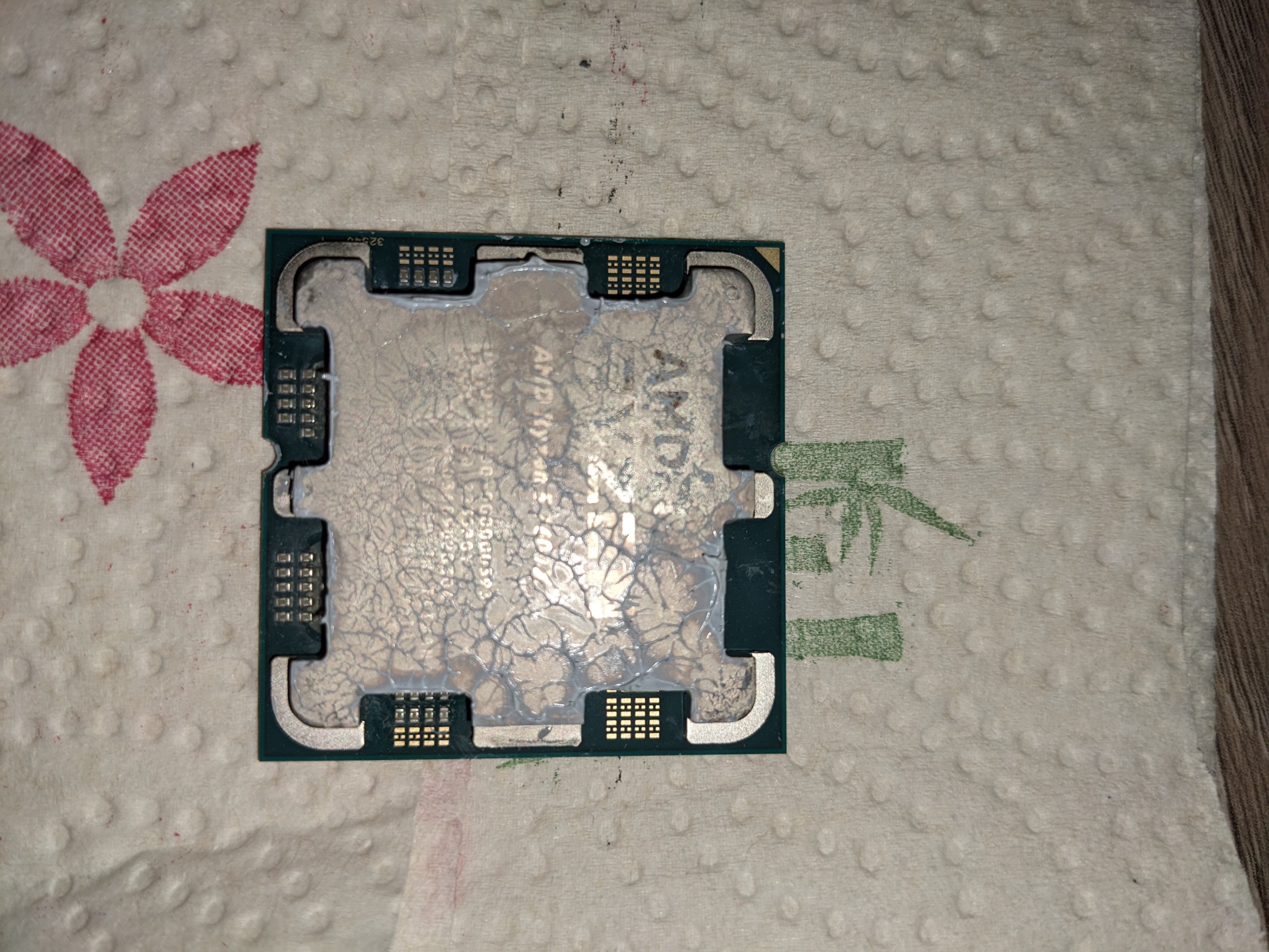

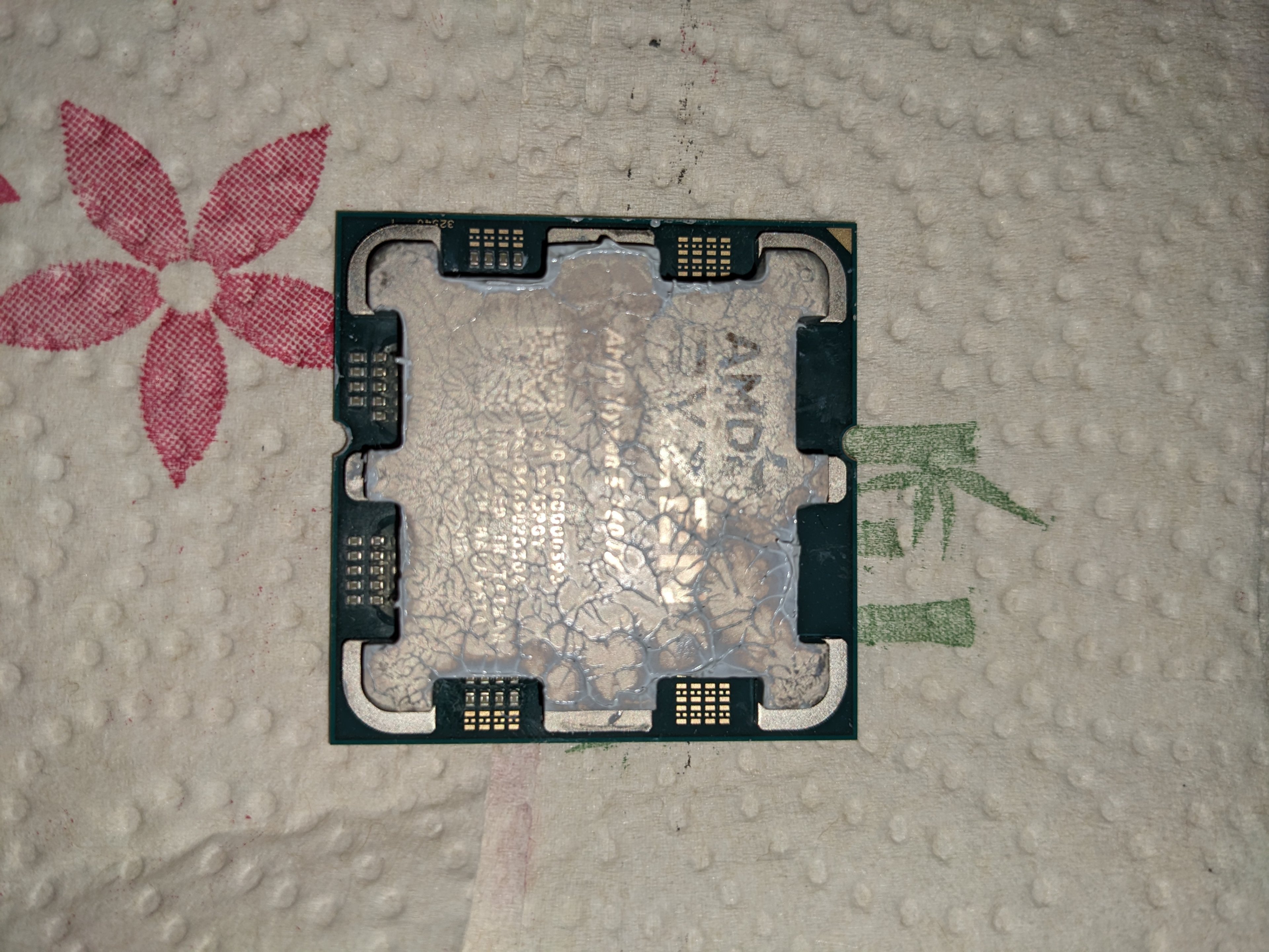

Die CPU habe ich nun zum 3. raus- und wieder reingesetzt, sowie den CPU Kühler neu montiert, dieses Mal auch lockerer, aber half auch nicht:
Anbei noch Bilder.

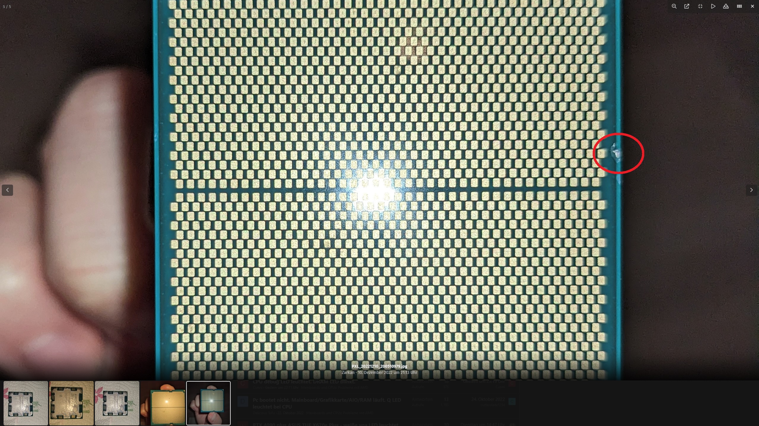

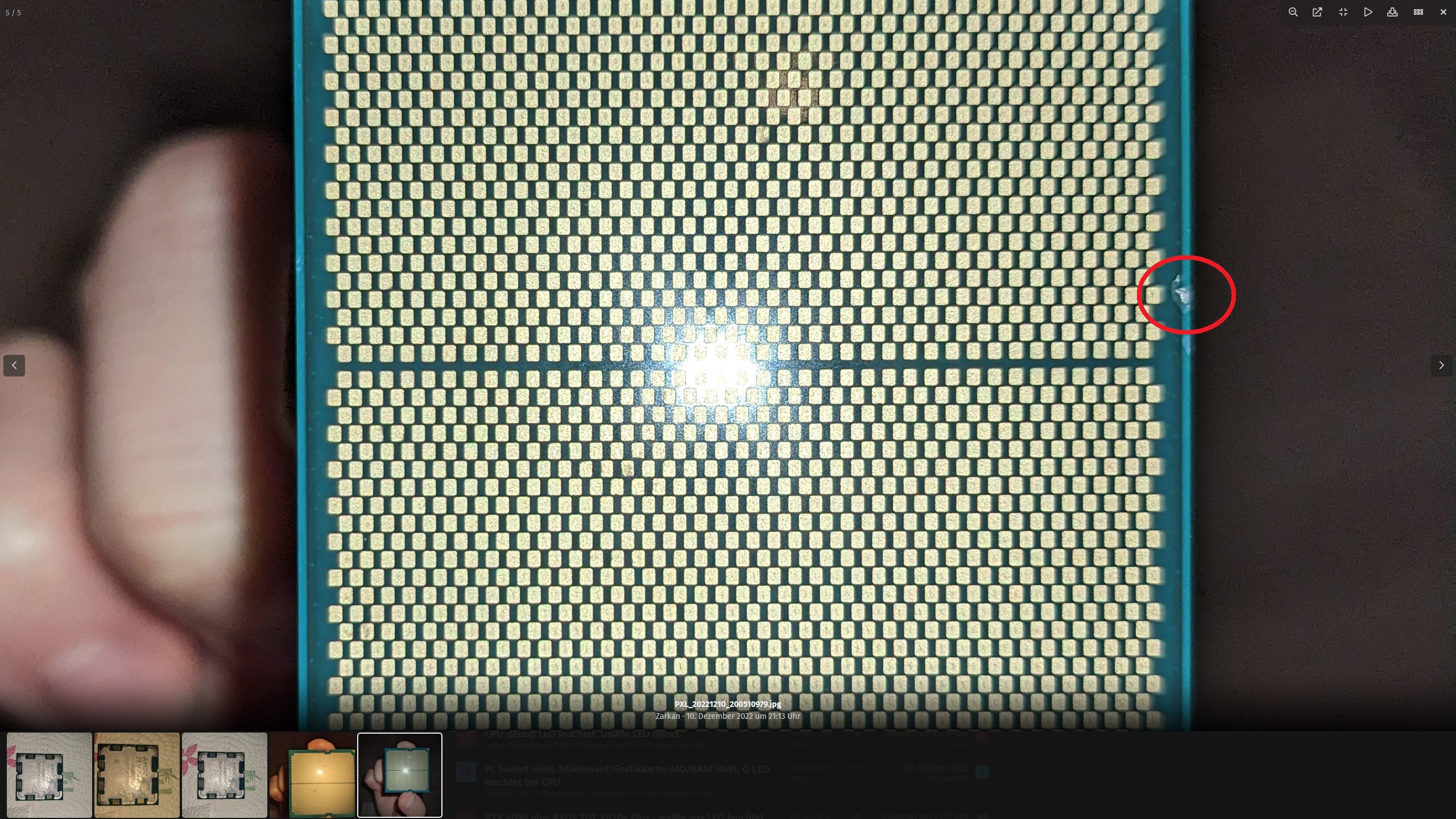

Was genau sehe ich da an der Ecke ?
Scheint da ein bisschen PCB durch ?
LG
Das ist ein bisschen Paste.

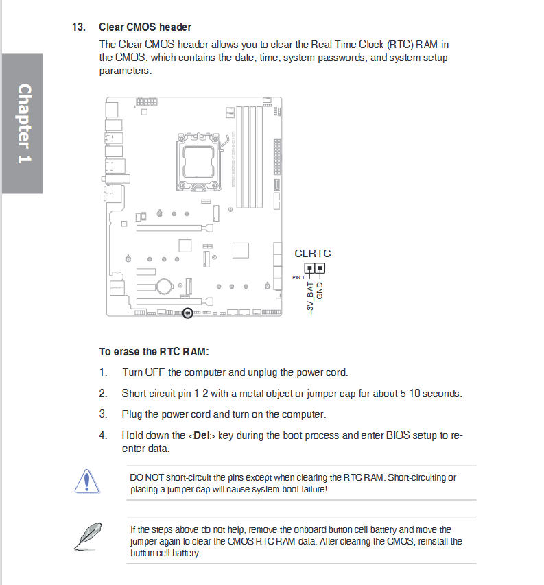

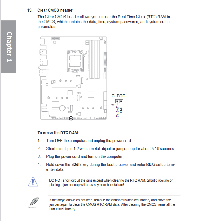

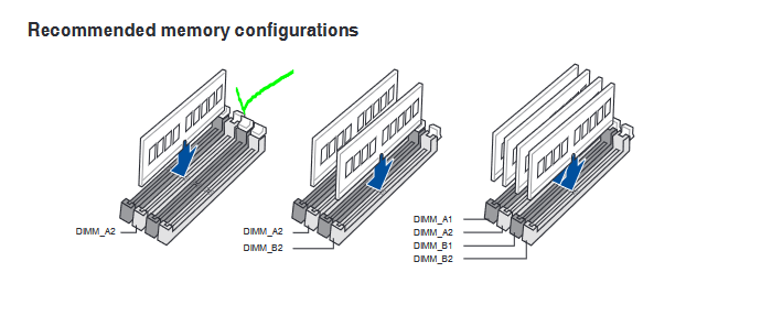

Zarkan schrieb:
Auch ein CMOS Reset (Batterie rein und raus)
Nur ein RAM Modul in Slot "A2" lassen
und dann Bios-Reset (CmosClear) machen,
aber mit überbrücken der hierfür erforderlichen PINs.
Reaktionen: amorosa
Ich habe beide Module in A2 gesteckt und der Rechner bootet leider trotudem nicht. Die RGB Beleuchtung des RAMs leuchtet nun auch schon seit gestern gar nicht mehr.
