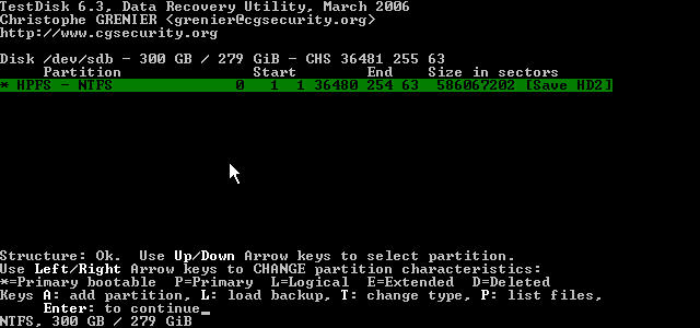

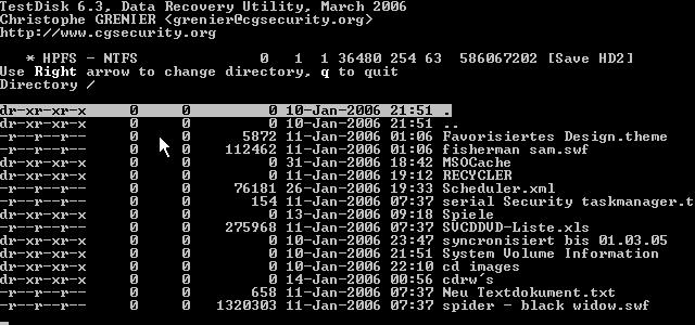

Hallo, hier die folgenden Bilder in der Reihenfolge die du erwähnt hast.
Ich seh grad, dass die Bilder 2+3 eigentlich gleich aussehen, wobei nr.2 vor dem search ist und nr. 3 danach - oder wolltest du eins beim suchen?

Bei dir wird wohl ein Fehler in der Partitionstabelle angezeigt.
Da ist nur eine Dos-Partition im Moment vorhanden die größer als 32 MB ist und max 2GB groß sein kann.
Aber nicht 128 GB wie angezeigt.
Siehst du hier;
https://www.computerbase.de/forum/attachments/testdisk-0001-jpg.45629/
Cylinder 16709 ist das typische Limit bei einem 48bitlba-Problem.
Bei dem nächsten Screen zeigt Testdisk aber bereits deine richtige NTFS-Partition (Save HD2) mit vollen 300 GB an.
Auch die Daten werden angezeigt.
Setze mal die Partitionen wenn du von der nicht bootest, mit dem Links oder Rechtspfeil auf der Tastatur von * (Stern ist primär aktiv und bootfähig) auf nur P für primäre Partition (ist bei der Partition der Buchstabe oder jetzt Stern ganz links).
Bestätige dann mit Enter
Gehe auf [Write].
Bestätige dort mit Enter, y und Ok.
Beende Testdisk und starte den Computer neu.
