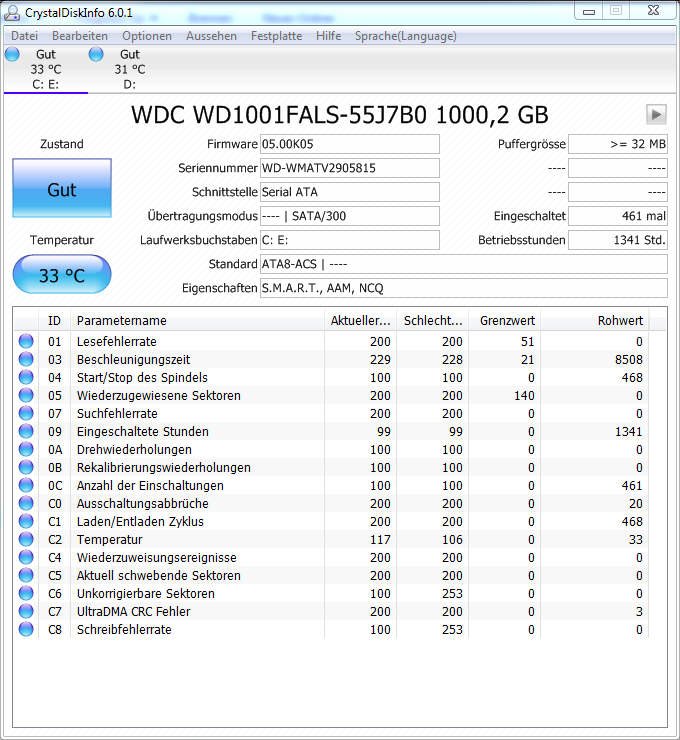

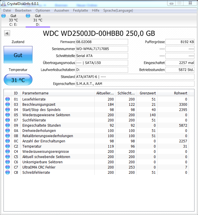

Poste doch bitte mal die Screens von CrystalDiskInfo für beide Platten, ziehe aber bitte das Fenster soweit auf, dass alle Attribute und auch die Hex-Werte bzw. Rohwerte vollständig sichtbar sind.
@the-nell, dass die Platte gerade in dem Moment der Umstellung kaputt gegangen ist, halte ich für wenig wahrscheinlich, aber die S.M.A.R.T. Werte sollten da mehr Aufschluss geben.

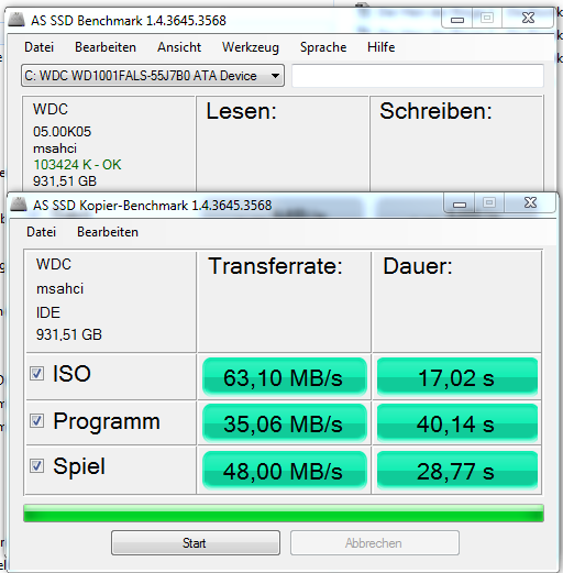

Lade dir bitte mal das Programm Drive Controller Info herunter, starte es und mach ein Screenshot, von dem, was das Programm anzeigt, und stelle dieses Bild bitte hier rein.
chipsatztreiber hat man nicht zwangsläufig installiert. wofür auch, denn immer mehr funktionen wandern in die cpu. dass ich amd treiber installiert habe ist klar, das komplettpaket für die graka/igp/motherboard. das beinhaltet aber den ahci treiber nicht.
reicht dir ein screen von as ssd? da steht msahci (ich nehme mal an, dann wurde auch gleichnamiger treiber verwendet)
Ok, hast mich überzeugt. Ich bin jetzt nicht ganz so firm, was AMD-Treiber betrifft (habe schon einige Zeit kein AMD-System mehr), aber ich bin doch der Meinung, dass der AMD-AHCI-Treiber im Komplett-Paket enthalten ist. Egal, daran lag es offensichtlich nicht.
