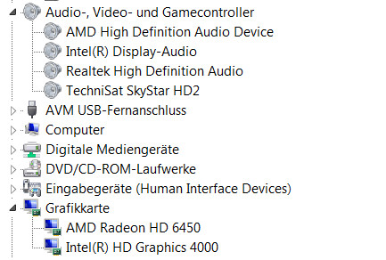

System: Win7/64 bit, Denon Receiver, Grafikkarte AMD Radeon HD 6450.
Irgendwann hat mir der "AMD Catalyst updater..." ein update angeboten. Diesen habe ich auch durchgeführt.
Danach hat der Sound über HDMI nicht mehr funktioniert. Wo liegt bitte das Problem. (Vielen Dank)
Zeig auch einen Screenschot vom "Sound" aus der Systemsteuerung.
Lass aber getrennte und deaktivierte Geräte auch anzeigen.
Was ist denn in der Systemsteuerung unter Wiedergabegeräte Dein Standardgerät? Ich tippe mal es wurde während dem Treiberupdate automatisch gewechselt da nicht vorhanden während dem Update, kontrolliere mal ob der Haken auch wirklich für Dein Display gesetzt ist.
Jedes Update setzt die Soundeinstellungen zurück. Bei mir wird dann immer über HDMI Sound ausgegeben. Aber der TV ist stumm geschaltet, Sound bekomme ich über den Toslink.
Eben umstellen bei den Wiedergabegeräten, fertig.
PC danach auch neugestartet? also richtig neustarten kein Ruhezustand etc.
Vielen Dank an alle.:king::king:
Ich habe einiges ausprobiert: neue, alte Treiber installiert... Hat alles nicht geholfen
Die Problemlösung war:
1. radeon-crimson Software installiert
2. Systemsteuerung, bei AMD HDMI Output den Hacken gesetzt.
Fertig
