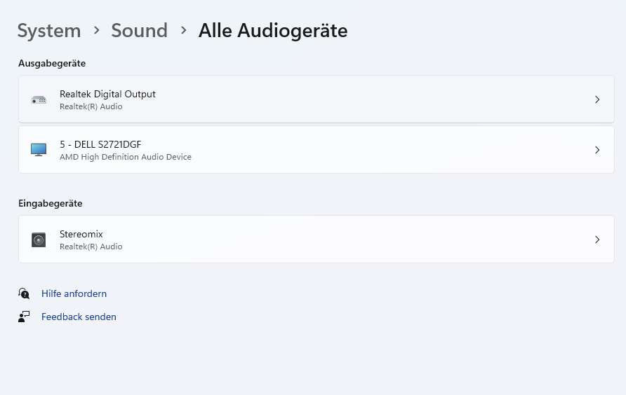

Ich habe in der Soundausgabe die Realtek Digital Output und den Dell als AMD High Definition Output, der Onkyo taucht dort nicht auf (war aber früher so).
Den Onkyo sehe ich in den Anzeigeeinstellungen als erweiterte Anzeige und mit er wird mir als zweiter Bildschirm mit der 6800XT verbunden angezeigt.
In der Soundübersicht von Win11 werden mir keine Lautsprecher angezeigt, "Realtek Audio nicht angeschlossen".

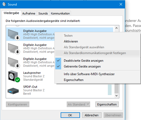

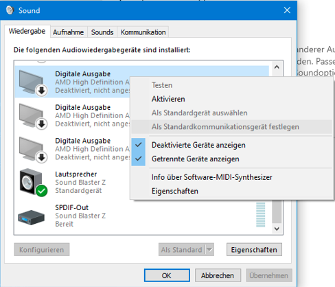

Geh über die alte Systemsteuerung an die Sound-Systemsteuerung, dort hast du andere Optionen. Evtl. ist das Gerät dort zu finden und du kannst dem Priorität geben, grünes Häkchen für Standard Gerät.
Sieht dort so aus:

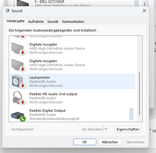

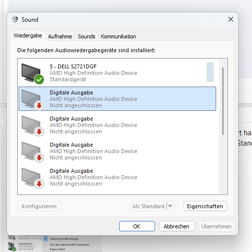

So sieht es in der Soundsteuerung aus, ich habe nur "Digitales Ausgabe" nicht angeschlossen

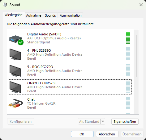

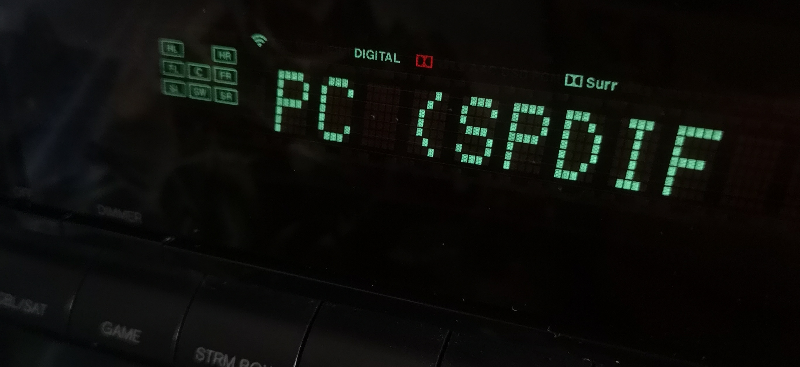

Mein Onkyo wird hier angezeigt bei Audio allerdings habe ich ihn unbenannt. Sein Standardname ist ''AV Receiver'' Kann aber den von mir bereitgestellten Treiber empfehlen. Dieser liefert nativ 5.1 DD, das ganze Windows samt Spiele werden in DD wiedergegeben. Über HDMI habe ich das Problem, das, wenn die Monitore in den Standby gehen, ich keinen ton mehr habe über die Lautsprecher weil er den Virtuellen Monitor ebenso in den Standby schickt. Das passiert nicht via S/PDIF.

So Treiber installier, Onkyo per Toslink angeschlossen.
Sound kommt jetzt zumindest über die Lautsprecher, aber der Onkyo ist immer noch unauffindbar in der Systemststeuerung.
Auch ist der Sound nur in 2.1, Subwoofer und HR und HL werden nicht angesprochen.
Ich kann auch nirgends die Lautsprecher konfigurieren.
