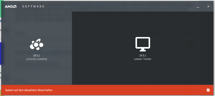

Ich habe Die APU Grafiktreiber vom 2400G mit der Radeon Softweare Istalliert. Doch mitten im Update startet der PC neu und dann kommt nach dem UEFI Logo nix mehr. UEFI resetet und alles lief wieder. Aber die APU Treiberupdates fehlen immer noch. Wie kann ich jetzt die Treiber vollständig installieren?

Falls es sich um den generischen Treiber Adrenalin-Treiber 18.5.2 handelt, scheint es tatsächlich Probleme zu geben. Nach Deinstallation des 18.5.1 und anschließender Neuinstalltaion hatte ich eine ähnliche Situation mit meinem 2200G. Der Neustart lief noch normal durch, aber ich hatte keinen Zugriff mehr auf die Treibereinstellungen. Zurück zum 18.5.1 und alles läuft wieder normal.

Einfach den Treiber von AMD nochmal laden?
MB ASRock Fatal1ty AB350 Gaming K4, RYZEN2400G, TOSHIBA HDD, CORSAIR 350 WATT Netzteil.
