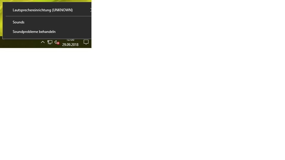

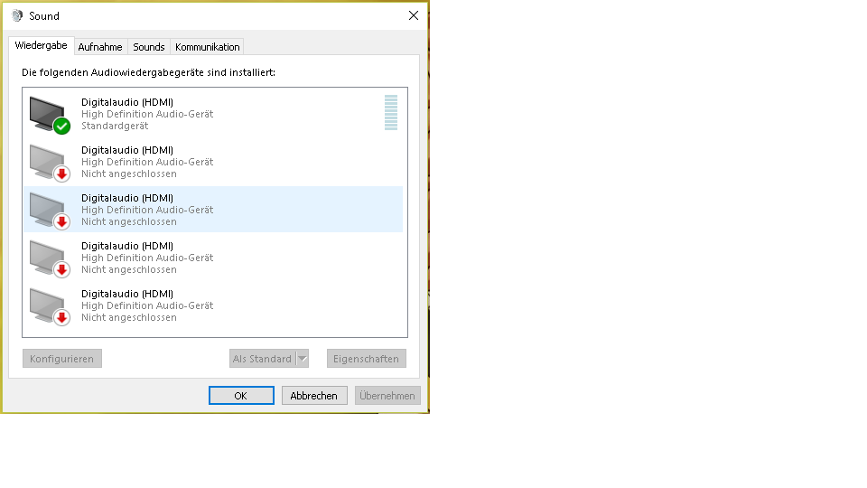

Laut deinen eigenen Screenshots ist der HDMI-Ausgang dein primärer Soundausgang, und die Soundkarte spielt gar nicht mehr mit. Das musst du ändern (Screenshot 3)

Deaktviere/Deinstalliere den HDMI Sound Treiber. Normalerweise müsste bei einem Neustart dann die alte Soundkarte wieder erkannt werden.

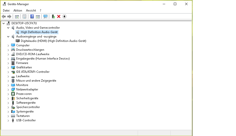

was sagt denn der Gerätemanager ? Sind da unbekannte Geräte ? Soundtreiber für das Mobo installiert ?

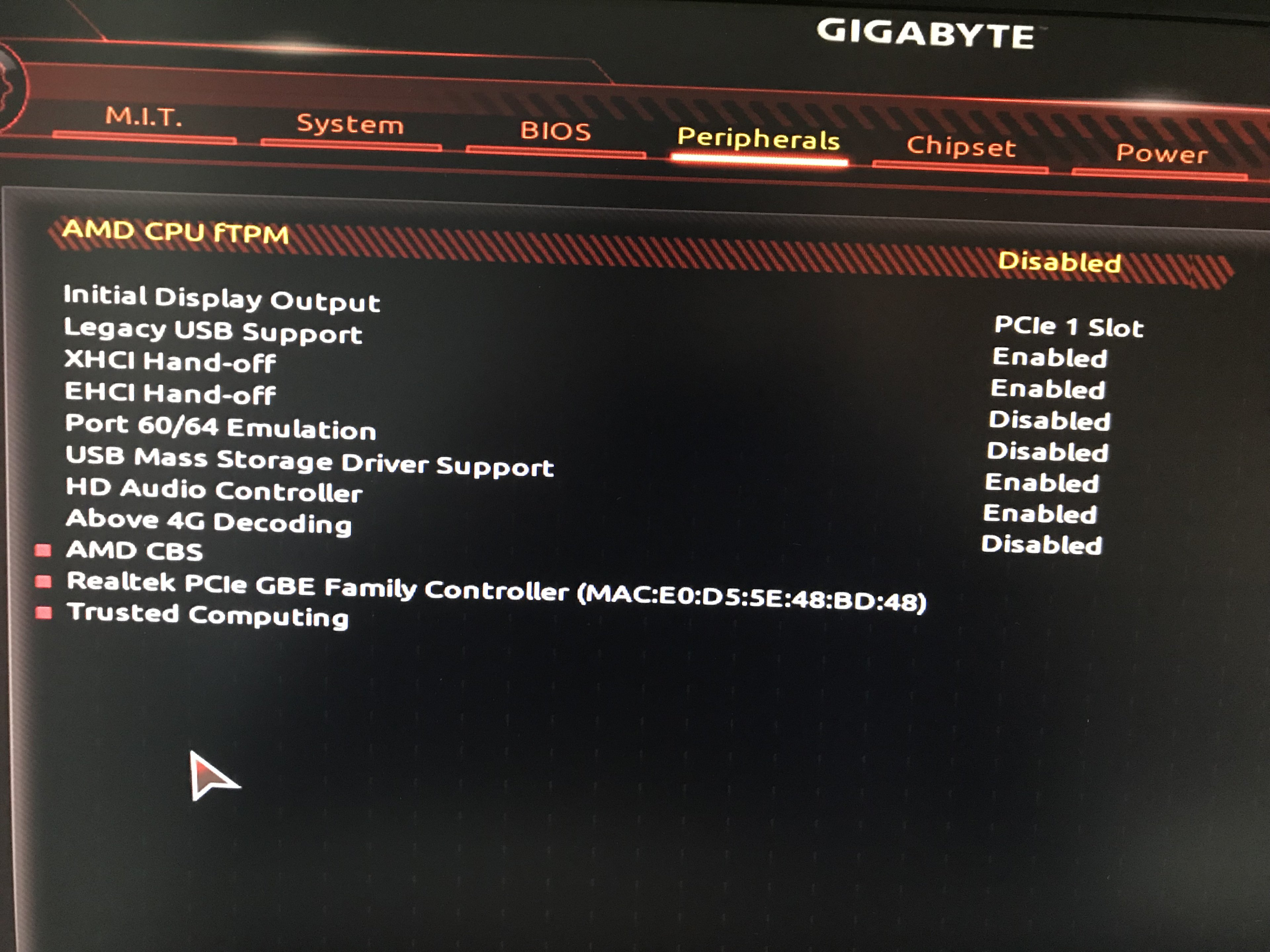

Ansonsten könnte der Onboard Sound deaktiviert sein im BIOS, das kann man auf deinem Screenshot nicht sehen.

mal im Bios geschaut ob die Onboard Audio eingeschaltet ist ? hatte dies auch mal kurioserweise auf aus.

auch wenn ich high definition audio Deinstalliere erscheint der nach nem neustart direkt wieder

Du kannst Dir unter irgendeiner Option alle Soundgeräte anzeigen lassen.
Rechte Mousetaste oder so.
Da sollte die Soundkarte bei sein.
Gerade DAS sollst du ja nicht deinstallieren, denn DAS ist deine Soundkarte
