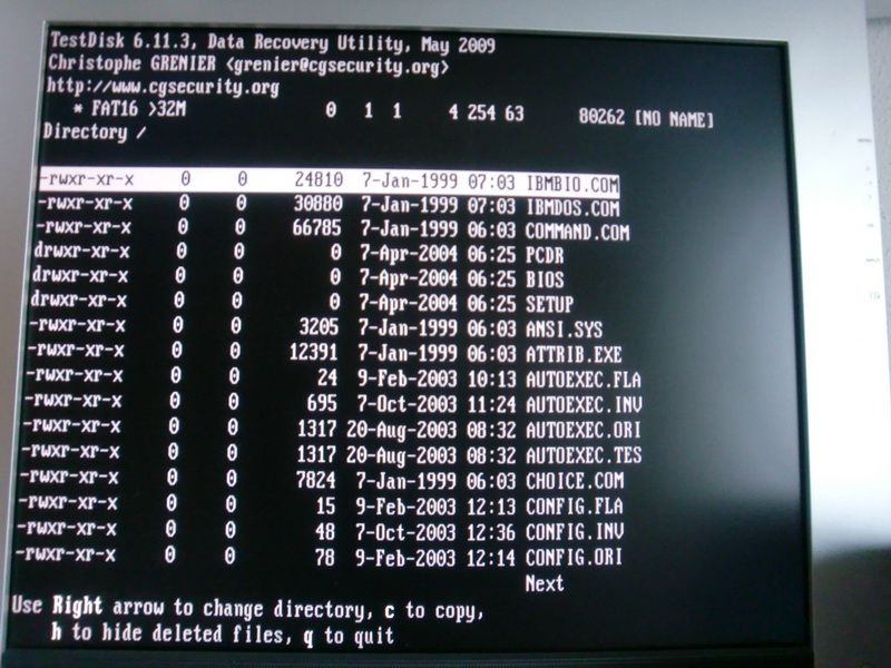

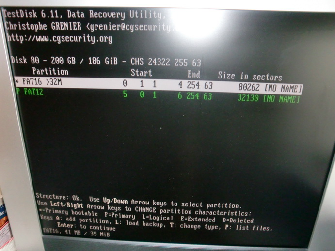

Nun zu meinem Problem. Wie schon in der Überschrift geschrieben sind nach dem Ausführen von fixmbr und fixboot meine Partionen zerschossen worden.
(Eigentlich wollte ich nur zusätzlich zu Vista auch Xp installieren. Trotz VistaBootPro hab ichs einfach nicht geschafft beide Partionen erfolgreich beim Bootvorgang zu integrieren! Dann hab ich irgendwo was von fixmbr und fixboot gelesen und nach deren Auführung ging dann gar nichts mehr!)
Die Fakten:

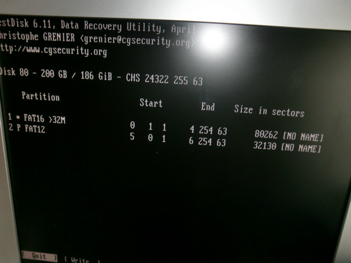

-Betroffen waren 2 Festplatten. Eine konnte ich mit Testdisk wiederherstellen, auf dieser waren auch die beiden Windows-Versionen Vista und Xp auf verschiedenen Partionen installiert.
-Jedoch ist scheinbar bei der anderen das Problem etwas tiefgründiger.
Der Grund könnte sein dass diese Festplatte als C: benannt war, aber KEIN Betriebssystem drauf war, nur Daten. Auch war sie nicht partioniert, sprich 200 Gb mit Daten gefüllt, ca 7 Gb waren noch frei. Die Platte war meines wissens im NTFS formiert, aber Testdisk erkennt sie scheinbar nur noch als Fat, auch nach deeper Suche, siehe SCREENS anbei.
Aus diesem Grund hab ich mich auch in Testdisk nicht getraut bei dieser Platte auf WRITE zu gehen.
Hat jemand nen Ratschlag? hab das Gefühl dass dieses Problem nicht mit Testdisk zu lösen ist oder etwa doch? Oder soll ich gleich die Daten mit normalen Recovery Tools wiederherstellen? Welche wären dann zu empfehlen? GetDataBack oder eher die O&O-Reihe?

Wichtig für die Beurteilung, sind der Screen direkt nach der Analyse (der Menüpunkt Quick Search steht ganz unten), das Bild nach Quick Search und der Deeper Scan (dieser besonders wenn der Quick Scan noch nicht sonderlich aussagekräftig ist oder alle erwarteten Partitionen enthält).Auf welcher Disk hast Du denn Fixboot und Fixmbr ausgeführt?
Also alle Screens sind während bzw nach der Deep search Analyse erstellt worden. Mit Quick-Search findet er genau das selbe...
Und Fixmbr bzw fixboot hab ich in Dos gemacht über die Winxp-Wiederherstellungskonsole, hab aber sogar alle Laufwerke vor der Ausführung durchgeschaut mit dir, aber nur c: und d: wurden erkannt, der rest nur als cd-laufwerk oder floppy. Dwg hat ich sie für c und d ausgeführlich, aber in beiden war Windows nach Ausführung von dir nicht zu sehen. Natürlich nicht gleich beide gemacht sondern der Reihe nach, nachdems nicht auf c: ging dann erst d:

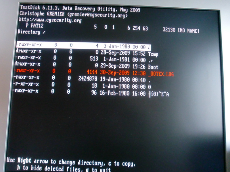

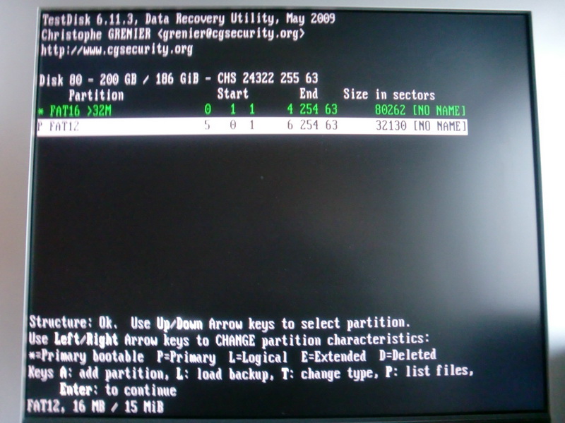

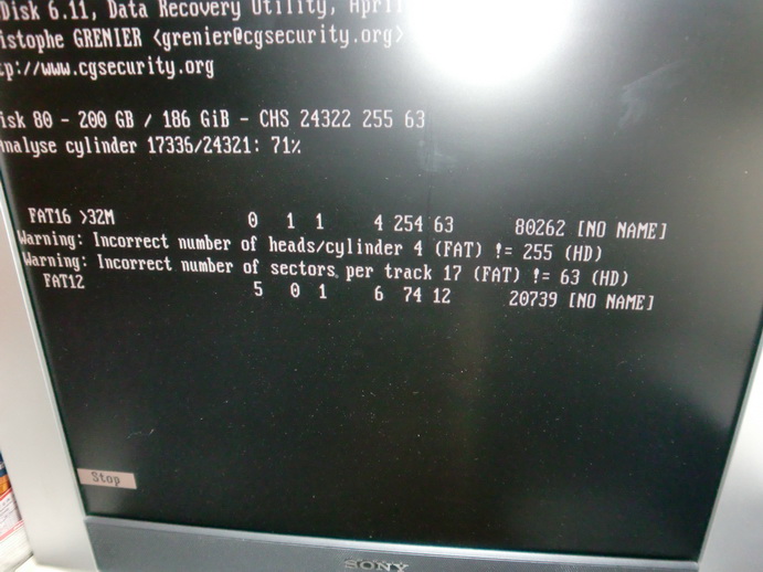

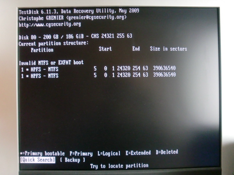

Anbei aktuelle Screens. Hoffe diese genügen ;-)
Sowohl im Quick-Search als auch im Deep-Search findet er das Selbe.
Verstehe auch nicht warum er FAT Parionen findet obwohl ich mir sehr sicher bin dass es eine NTFS Partion war. Oder ist da was mit der Geometrik schief gelaufen? Ist das ne Option für mich?
Meine Befürchtung ist eben dass nach der Zerstörung der Partionsstruktur, warum auch immer, von Windows bereits Daten auf die Festplatte gespeichert wurden. Auf den Screens evlt auch zu sehen, bei den aufgelisteten Files...
Wäre in diesem Falle überhaupt noch was möglich mit Testdisk oder soll ich lieber auf kommerzielle Programme umschwenken?
Gruß Malahai

Bei dir wurde nur ein Cylinder ca. 8 MB von der FAT12-Partition in dein NTFS-Dateisystem geschrieben.
Ich verstehe nicht, warum die Partition nach Deeper Search nicht gefunden wird?
Grund ist, am Ende der NTFS-Partition und somit am Ende der Festplatte sollte sich ein Backup vom Bootsektor befinden?
Warum die nicht gefunden wird weiß ich nicht.

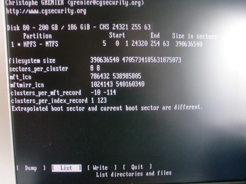

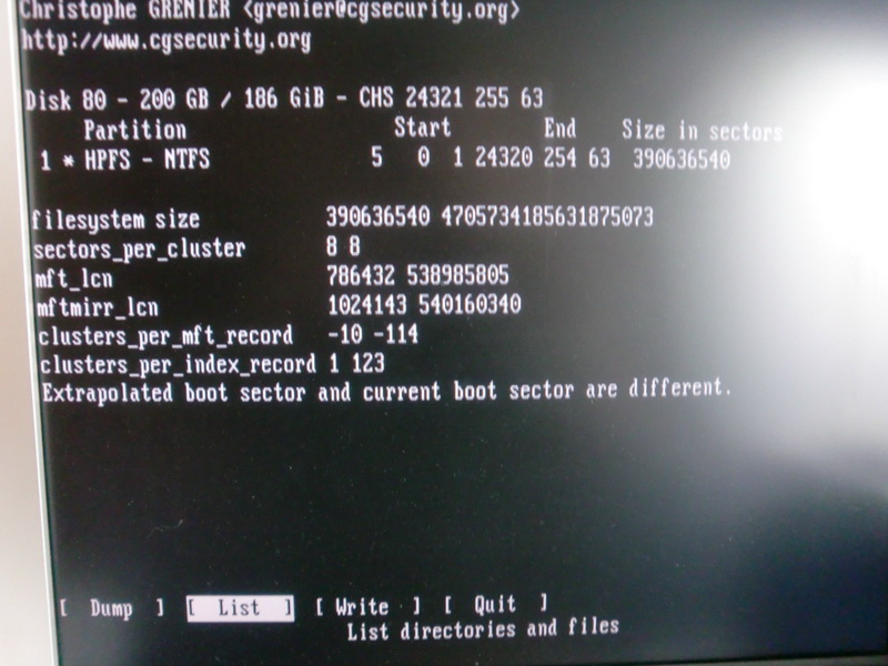

Ansonsten teste mal folgendes, ob Testdisk durch den Versuch eines Wiederaufbaus des Bootsektors den Pfad zum Dateisystem findet und Daten anzeigt?
Geht folgendermaßen;
Bestätige mal in Testdisk durch, bis du das Menü Analyse siehst.
Bestätige aber nicht bei Analyse sondern bei Advanced!
Bestätige bei Boot und gehe auf Rebuild BS.
Hinterher zeigt Testdisk dir das Ergebnis an.
Wenn Testdisk zu lange sucht (mehr als einige Minuten, teile es mit.
Hinterher solltest du das Menü List sehen.
Gehe mal da drauf und teile mit, ob deine Daten oder wieder eine Meldung angezeigt wird.
Gehe dort erstmal nicht auf das Mneü Write, um keine Änderungen vorzunehmen.
Teile es mit.

Also ich bin gleich zu Rebuild Bs, da ich den Deeper Search bis dato 3 mal durchlaufen hatte und nur das zu sehen war, was man auf den Screens sieht.
Testdisk hat ca 1 minute gebraucht (anbei auch ein Screen) und nachdem ich auf List bin, hab ich tatsächlichdort Daten und Ordner von mir gesehen.
Bin aber wie von Dir geschrieben nicht auf Write, auch weil ich nicht wusste wies danach weiter geht ;-)
Hm wie soll ich denn jetzt weiter vorgehen?
