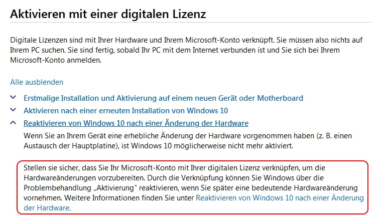

Fable schrieb:
Es war eine Win7 64 Bit DvD Version die ich gekauft (einzeln ohne Pc beim Fachhändler) habe und das gratis Upgrade auf Win10 wargenommen habe.
Aber vermutlich hast dich nicht darüber informiert, bzw. AGBs gelesen, das du diese dann umgewndelte digitale Lizenz an ein MS Konto binden musst um einen Hardwaretausch vornehmen zu können?
https://support.microsoft.com/de-de/help/12440/windows-10-activate
