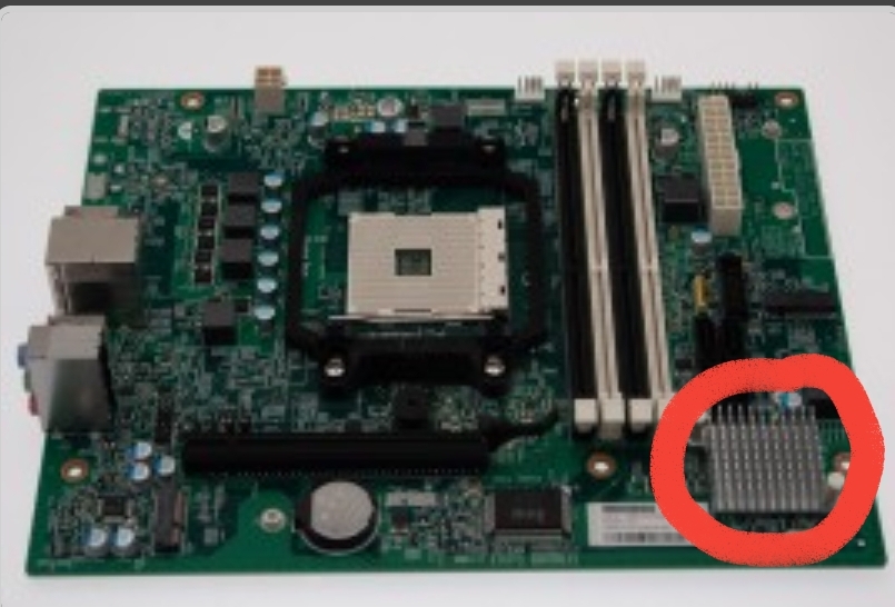

Ich hab gerade mal nach geforscht. Hab ein Acer Mainboard WO/CPU.B350 drin. Da liegt der Hund begraben glaube ich
Bin mir nicht sicher, aber glaube es könnte auch daran liegen dass die Grafikkarte hier an tickt...

Welche BIOS-Version ist installiert?
Hast Du nach dem Einbau der GTX 1080 einen BIOS-Reset per Jumper gemacht?
Die CMOS-Kontakte mußt Du suchen auf dem Board - das Handbuch hat den Informationsgehalt eines Konfettis.
Vielleicht finde ich sie noch.
Nein, keinen BIOS Reset gemacht. Cmos Kontakte? Die hab ich tatsächlich nicht gesehen. BIOS Version muss ich noch nach gucken. Dafür muss ich aber wieder die Karte gegen meine alte Karte tauschen damit der Rechner durch booten kann
