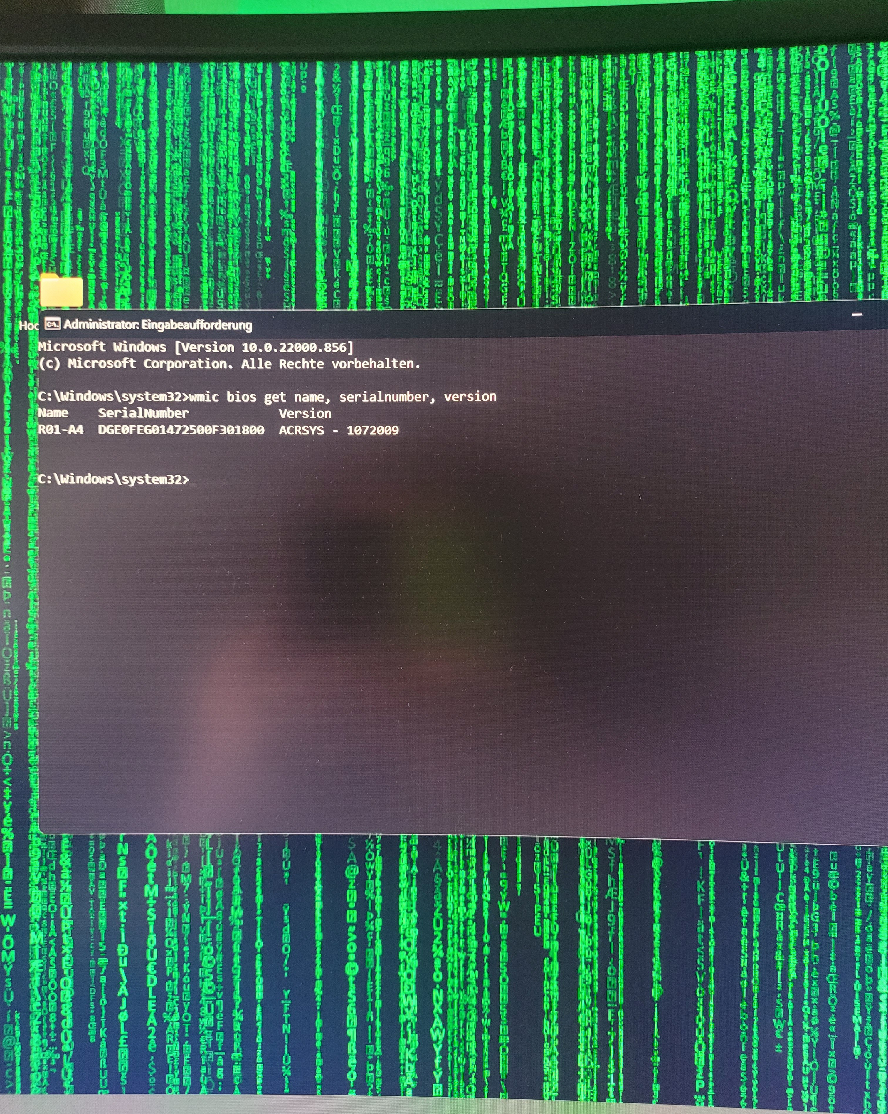

Nach Austausch von Netzteil und Grafikkarte startet Rechner nur kurz und schaltet wieder ja
Sieht wohl schlecht aus mit einem BIOS Update

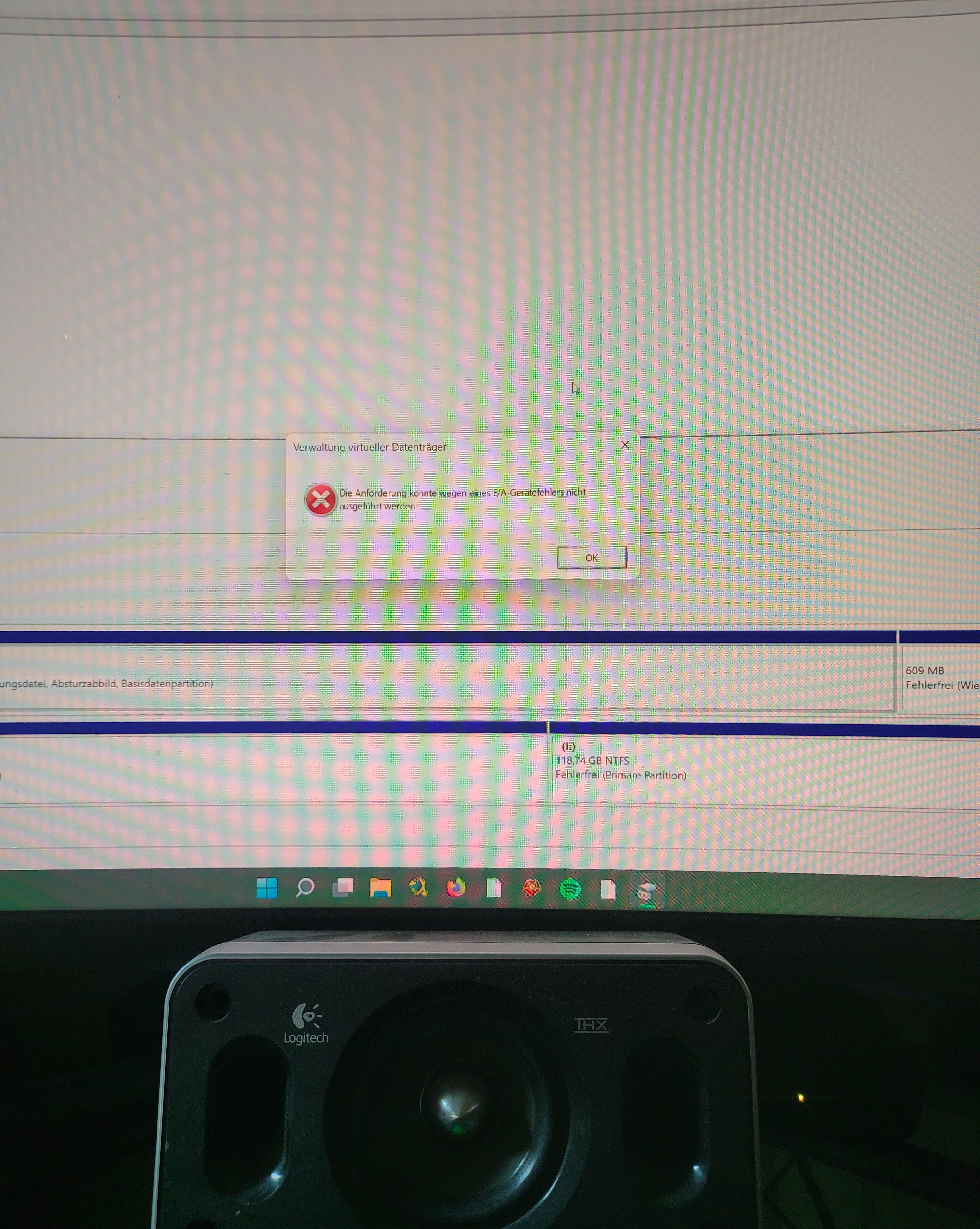

So. Habe nochmal alles aus, und wieder eingebaut. Endlich läuft der Kasten mit der neuen Hardware. Nur leider wir jetzt eine von drei Festplatten nicht mehr erkannt. Im Festplatten Management soll ich die platte initialisieren, aber dass schlägt fehl, mit der Meldung e/a Fehler. Habe schon verschiedene Steckplätze probiert, hilft leider nichts.
Poste doch auch bitte die hier nicht zu sehenden Details zu diesem virtuellen Datenträger.
Da gibt's ja leider keine weiteren Infos. Da steht nur Datenträger 0 nicht initialisiert.
Auch mit einem anderen Kabel wird die Platte nicht erkannt. Docking Station für Festplatten erkennt die Platte auch nicht. Ist nun alles verloren?
