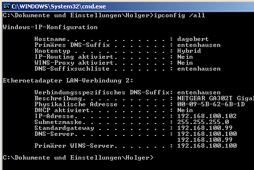

Was sagt "ipconfig /all" ?

Erstmal wäre spannend, wie deine Netzwerkkonfiguration aussieht. In einer Kommandozeile "ipconfig /all" eingeben und die Ausgabe hier posten. Mit den Infos kann man dir wahrscheinlich schon wesentlich besser weiterhelfen.

Bei mir erscheint unter dem Befehl ipconfig all lediglich Windows IP Konfiguration
Hostname : Felix
Knotentyp : Hybrid
IP routing aktiviert : nein
Wins proxy aktiviert : nein
Hier erscheint allerdings nichts von einer kam Verbindung.

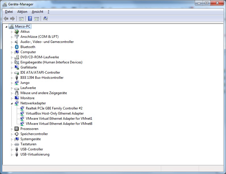

Edit: Ich habe zwei Netzwerktreiber. Einmal Hamachi network interface und einmal realtek pcie gbe family controller. Bei beiden ist kein gelbes Ausrufezeichen
Hast mal geschaut?

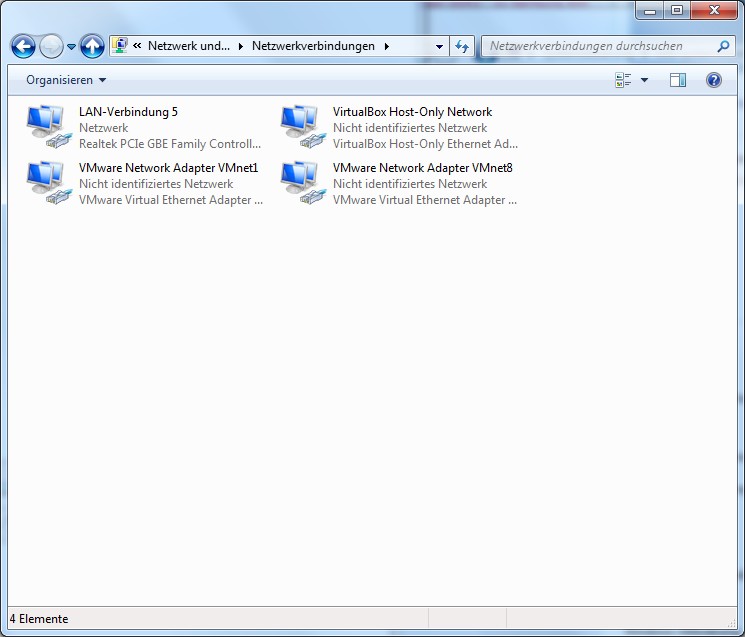

Dann schau im Gerätemanager/Netzwerkcenter nach was dort an Netzwerkadaptern vorhanden ist.
Bilder posten!

Edit : Bild
http://up.picr.de/20753152oi.jpg[/img
Hinter dem letzten IMG müsst ihr noch eine eckige Klammer tun aber sonst kann ich das Bild nicht uploaden (bin am handy)

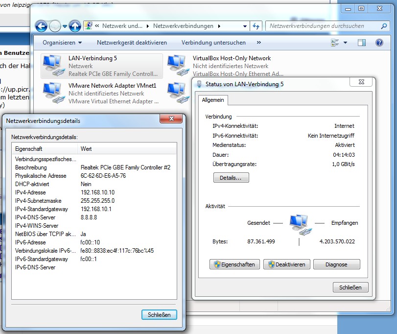

Irgendwie scheint deine IP Konfiguration nicht mehr richtig zu sein.
Wie sieht die bei deinem Realtek Adapter aus ?
Mach mal auf den Realtek Adapter > Rechtsklick > Eigenschaften > Internetprotokoll Version 4 markieren und auf eigenschaften.
Mache davon mal einen Screenshot und poste den hier.
Bei Details steht dort gar nichts, ist komplett weiß bzw leer
Screen : ihr müsst am Ende wieder eine eckige klammer hinzufügen
Also indem Adapter stimmt schon mal alles.
