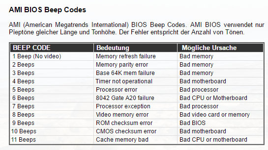

Zu den Beepcodes:
Also ist es anscheinend immernoch deaktiviert. Eine andere Batterie zu benutzen könnte vielleicht ja das richtige sein, probiere dies mal aus wenn du kannst.
