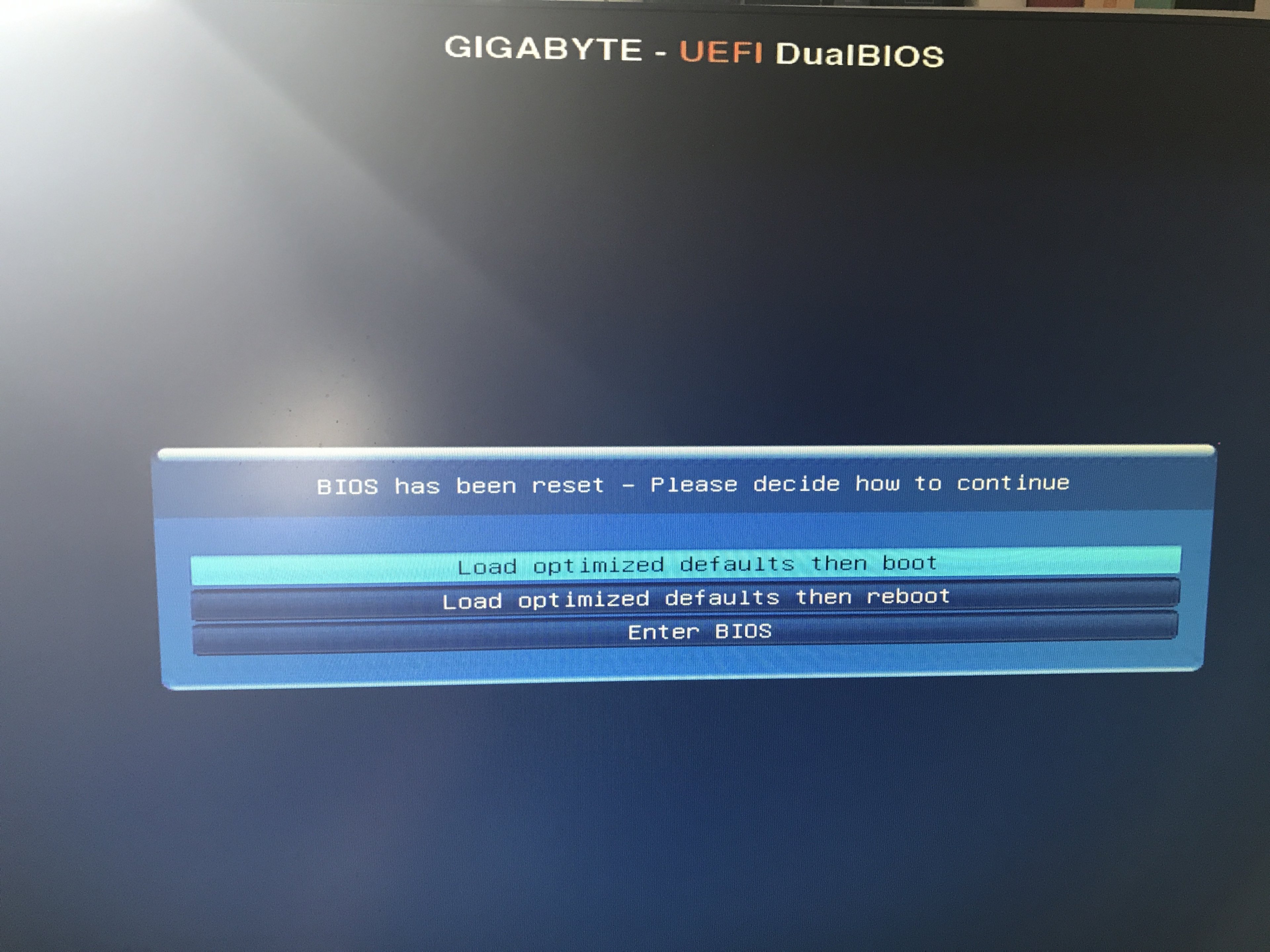

nun wenn ich mein BIOS resete komme ich in ein Start bildschrim mit drei Möglichkeiten.
leider kann ich nichts auswählen.
Gigabyte z77 dh3
intel i7 3770k
keine gpu angeschlossen.
580watt rhombutech Netzteil.
restarten hilft nicht, obwohl usb support im BIOS als default setting an ist.
Ich muss eins BIOS um es zu updaten.
druch den abgesicherten Modus klappt es nicht.

BIOS-Recovery-Methode auf einem Gigabyte-Mainboards mit DualBIOS:
Netzteil ausschalten und den Powerknopf 10 Sekunden lang gedrückt halten.
Netzteil wieder einschalten und den Powerknopf solange gedrückt halten, bis der PC an und danach wieder komplett ausgeht.
Powerknopf drücken.
Danach sind die Standardeinstellungen geladen, Maus/Tastatur nicht am USB 3 anschliessen? Biosupdate startet man evtl vom Stick?
Reaktionen: robimen
stecke mal deine Tastatus/maus an dem USB-Steckplatz über der PS/2-Buchse ein oder eine alte Tastatur mit rundem Stecker oder ein PS/2-USB Adapter
Ich schätze mal das BIOS hat beim Reset den Legacy USB Modus abgeschaltet.
Reaktionen: robimen
Also habe das mit den USB ports versucht. Habe das BIOS nochmal resetet und den recovery Mode gemacht. Bin wieder drin alles top, danke euch.
