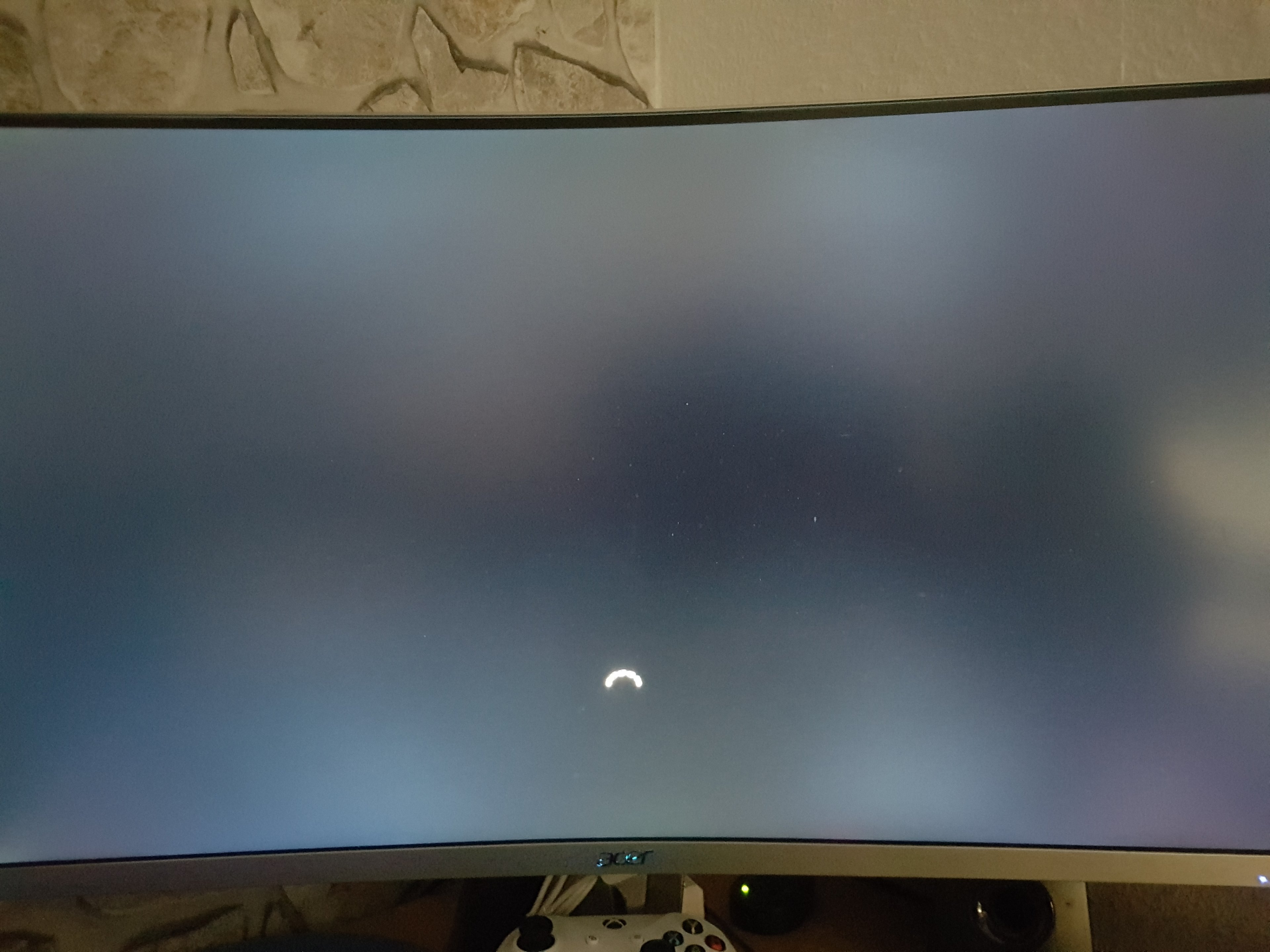

Hey,
ich hab mein pc heute aufgerüstet.
Von einer i5 7600 auf eine i5 8600k um bessere Gaming Performance zu haben.
Dazu habe ich das MSI Z370 A Pro zugelegt.
Nun zu meinem Problem: ich habe das System gebootet alles ging zwar war die Auflösung ziemlich gering was sich später dann wieder Automatisch auf 1080p um geändert hat. Als aller erstes habe ich versucht den BIOS zu aktualisieren. Welcher anscheinend fehlgeschlagen hat, da ich, als ich ihn startete, Bluescreens bekommen habe 2 mal. Anschließend habe ich ihn zum 3. Gebootet und nun kommt immer ein Black screen welcher immer lädt. (Siege anhang).
Ich komme nicht mehr weiter und bin nurnoch am verzweifeln. Ich hoffe hier kann mir weiter geholfen werden.
Vielen Dank im voraus.

Wahrscheinlich sind die Bios Settings durch das Update auf Default gesetzt worden. Das muss Du nach prüfen und es so einstellen, wie es zuvor war.
Ganz Schwarz ist Dein Bild nicht. Man sieht den Windows Ladekringel.
Das ist doch das Windows Logo! Würde sagen, dein Windows ist defekt. Warum auch immer. Das BIOS sollte laufen.
Schau dir mal die Settings im BIOS an. Wobei hängen bleiben schon seltsam ist.

Ich sehe den Fehler nicht im BIOS. Wäre was beim Booten falsch, dann würde er nicht booten. Aber er würde nicht anfangen mit Booten und dann hängen bleiben.
Wenn das Zurück setzen nichts bringt, würde ich an deiner Stelle neu installieren. Ursache ist mir schleierhaft, aber vielleicht hilft es.

Richtig es bleibt wieder hängen. Ich werd erstmal win neu draufpacken so wie dus mit Geraten hast ich hoffe es klappt.
Edit: anscheinend hat es geklappt mal sehen. Zumindest steht da jetzt dass Windows installiert wird.

Achte darauf das du Windows im UEFI Modus installierst bei dem neuen Board, wenn du eh eine Neuinstallation machst.
Ja ihr hab recht ich mach eine komplett neu Installation da mein pc Irwie rumspackt Bsp. Zurückgesetzt isser aber nach dem einloggen habe ich einen schwarzen bildschirm nur mein mauscursor ist zu sehen. Soll ich die SSD vorher manuell formatieren oder lieber das Setup einfach drauf damit ich meine win.old Dateien noch habe wie zum Bsp. Meine Dokumente wo meine ganzen saves von meinen spielen sind.
Edit: hab alles fertig und bereit vielen Dank etz funktz. Alles :) .
