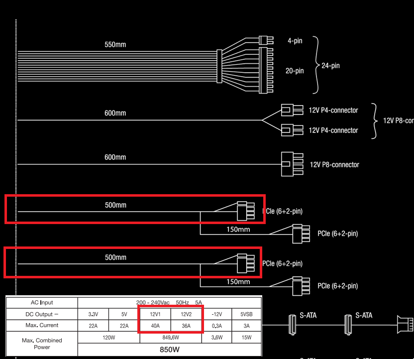

Wie ist die Karte am Netzteil angeschlossen? Beide PCIe Ports vom Netzteil verwendet?
Auch wenn eine Rail theoretisch ausreichen würde. Nur um das auszuschließen.

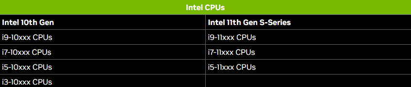

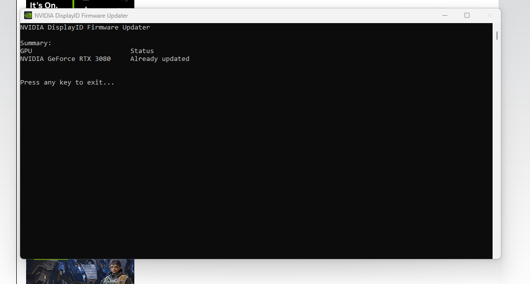

Das Firmware Update Tool sagt mir das keine Updates notwendig sind und die Resizable bar ist meines Wissenstands nach nicht kompatibel mit meinem System.
