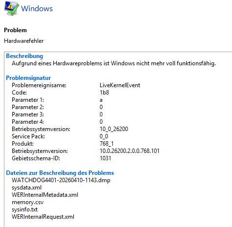

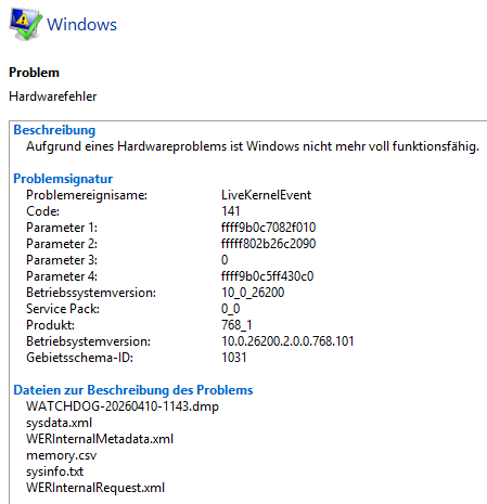

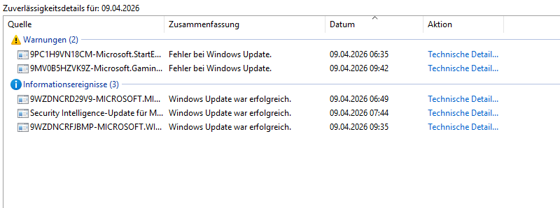

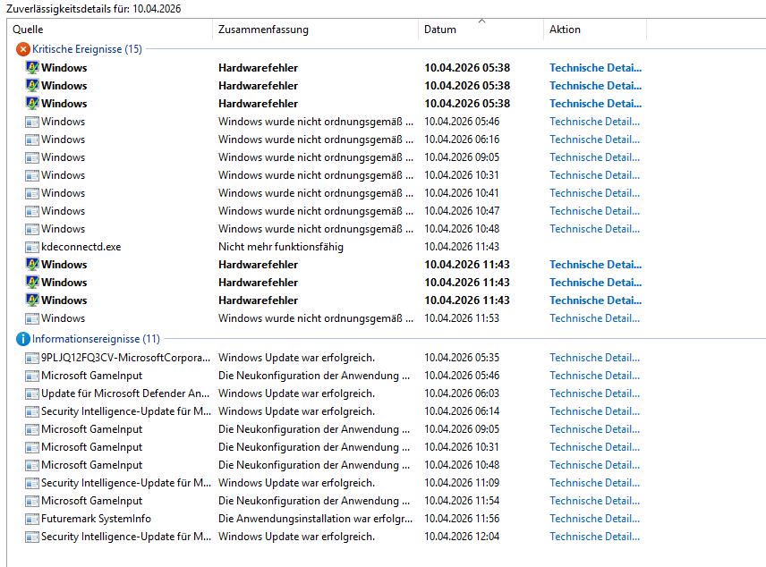

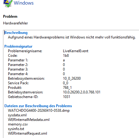

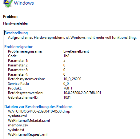

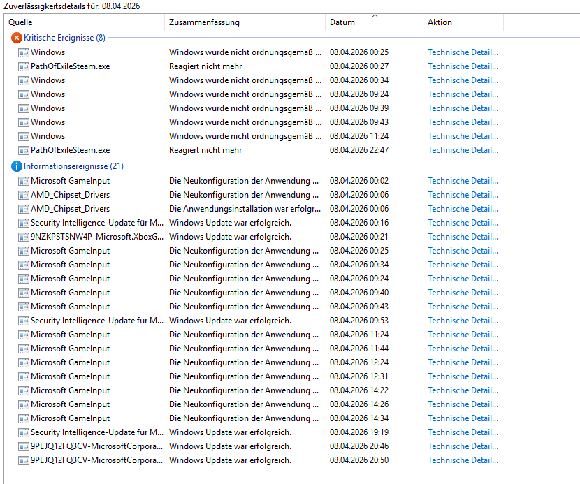

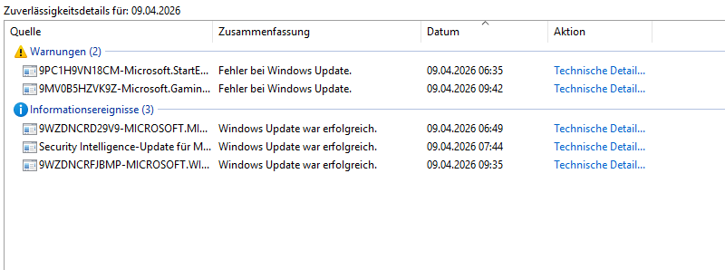

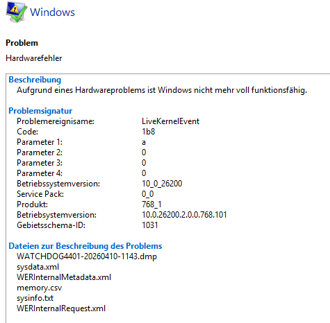

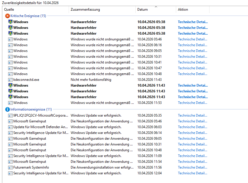

zeig mal den Zuverlässigkeitsverlauf
@madmax2010 Da sind 3 Meldung hintereinander drin.

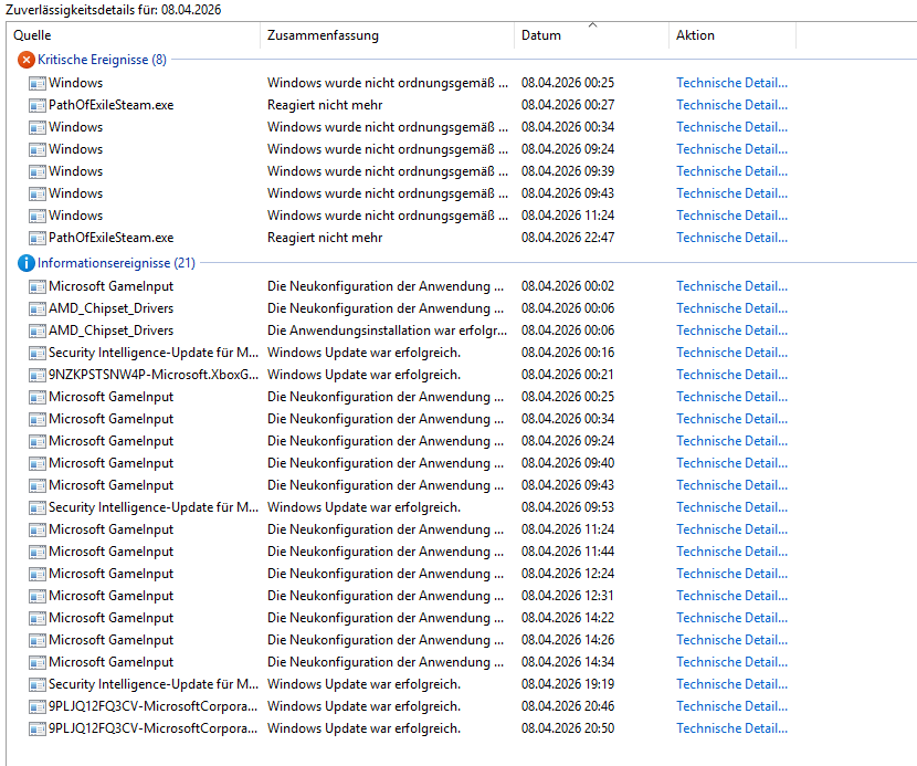

jeden tag? nur diese meldungren und sonast absolut nichts?
klingt jetzt ersmal als ob irgenwelche halbherzige kaputte Herstellersoftware im Hintergrund probleme macht
Schau doch mal Bitte hier ob da was zu finden ist SYSTEMSTEUERUNG DATENSCHUTZ UND SICHERHEIT ARIVIERTE MELDUNGEN OK hat sich erledigt
Ich frage jetzt mal blöd GPU Treiber Aktuell? Kabel kontroliert?
Hier die letzten Tage. davor war das problem mit dem booten und Black screen nicht bzw so weit kann ich nicht mehr zurückschauen. Die Meldungen wegen dem herunterfahren kommen wahrscheinlich von dem problem beim booten

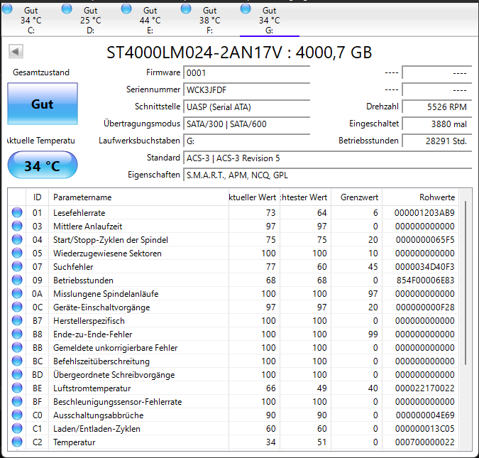

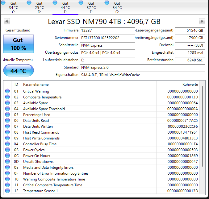

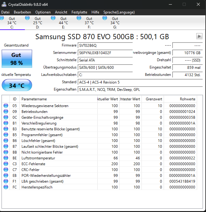

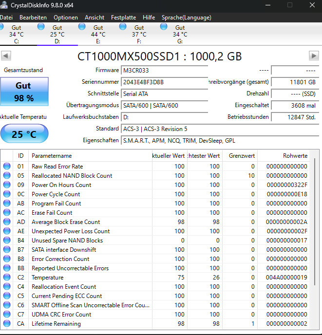

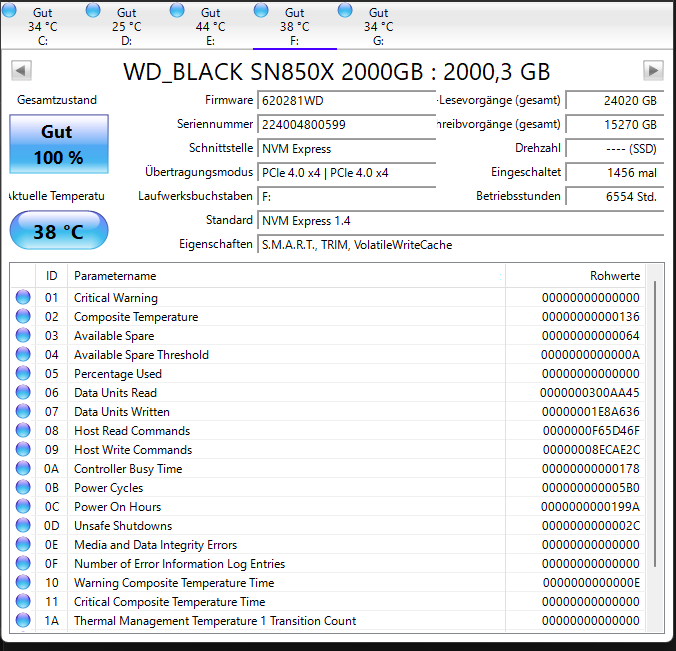

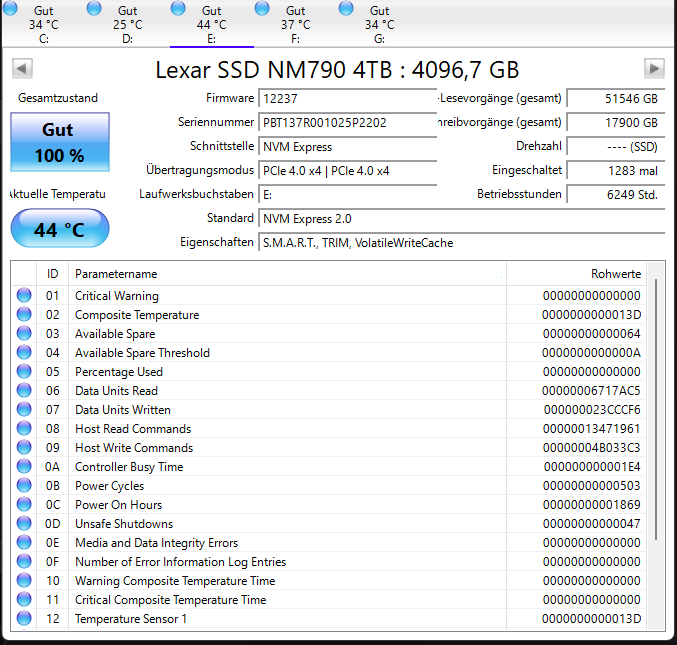

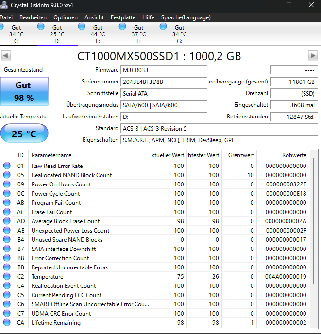

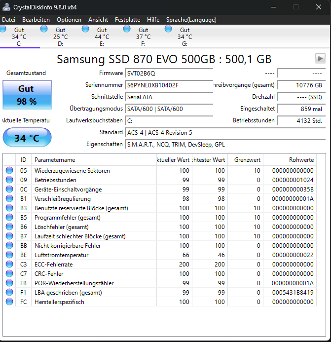

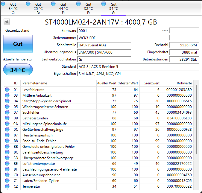

Wolfgang.R-357: schrieb:
Wie geht es den Platten, was sagt Crystaldiskinfo.
Wenn du dir unschlüssig bist, fügen die Bilder davon hier ein.
Das passt schon, bei Probleme lieber immer mehr als zu wenig schreiben.
ja, beides gemacht

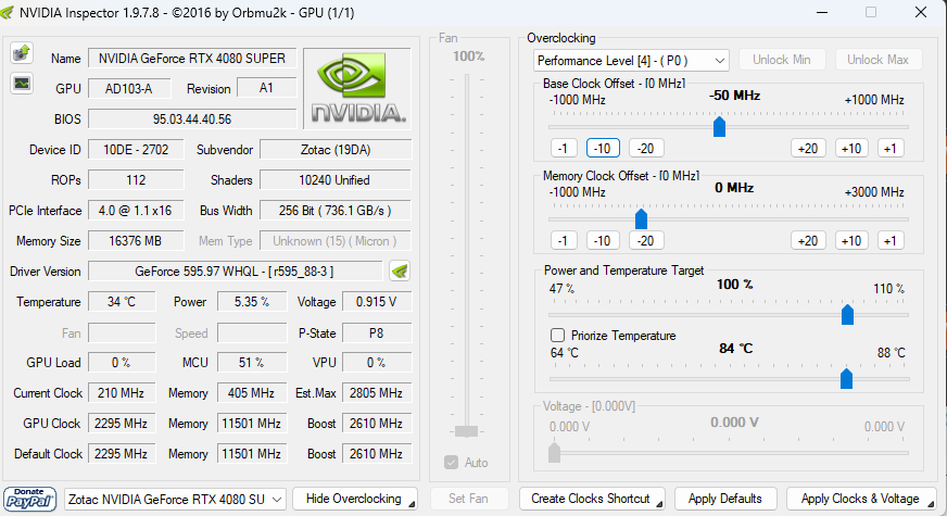

@Restart001 Müsste alles auf default gewesen sein weil ich meine Lüfterkurve wieder neu einstellen musste und das RAM profil manuell wechseln musste. aber kann das später nochmal checken.
Was genau meinst du mit dem Bitlocker ?`

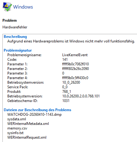

Existieren Dumps (C:\Windows\Minidump\)? Wenn ja, hier als Zip hochladen.
