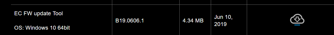

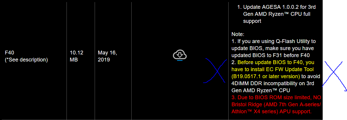

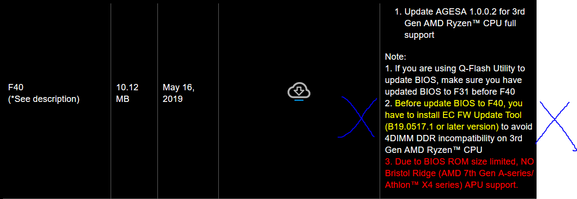

wer hatte eigentlich das vorherige f40 bios installiert?
wurde auch das dazugehörige ec-firmware update durchgeführt?
die datei versteckt sich bei utility bei den ganzen sachen dazwischen, muss man genau hinschauen.
das ec firmware update wird bei allen versionen von f40 bis f50 zwingend vorausgesetzt.
erst dann kann man auf f62 gehen, das erste major release in der capsule version.
das muss sein sonst sinken die chancen das ding wiederzubeleben..

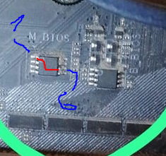

@n1tro666 der Kollegen hat den pc so fertig gekauft vor paar Jahren. Ist das hier richtig mit dual bios Modul?
ja, da sind sie, die beiden bios chips. bei dem einen steht m_bios, das ist der main bios chip.
dort die pins 1 und 6 wie beschrieben mit pinzette kurzschliessen und dann gedrückt halten und einschalten und weiter gedrückt halten bis ein bild erscheint wo was steht mit bios chip corrupt, dann kann man
die pins loslassen.
auf eigenes risiko man darf nicht abrutschen o.ä.
Reaktionen: Chesterfield und DJMadMax
die pins loslassen.
Oh geil, den kenne ich noch gar nicht - vielen Dank für den Hinweis :)
N1tro666 hat es schon ganz gut erklärt, allerdings muss bei der Pin1–Pin6-Methode das BIOS nicht notwendigerweise zurückgeflasht werden. Es kann auch sein, dass das B_BIOS zum neuen M_BIOS wird.
Es wäre gut, wenn du es nach dem Rücksetzen (mit Pin1–Pin6) des BIOS testest (ohne Strom, Batterie eine Weile entfernen). Dann weißt du zumindest, ob ein weiterer Update-Versuch das Ende des Mainboards bedeuten könnte.
