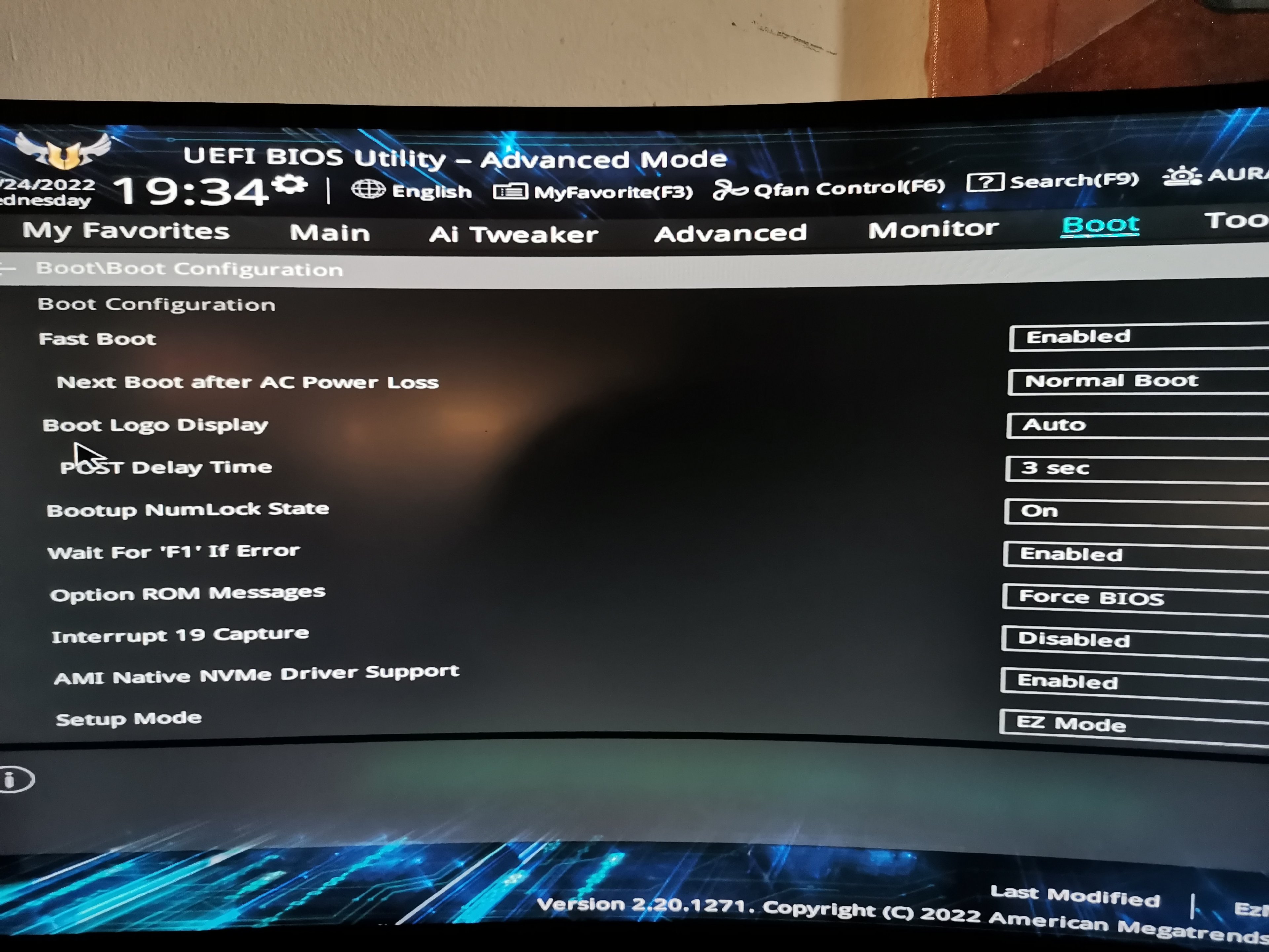

In den UEFI Einstellungen, bevor Windows startet. Mit der ENTF Taste solltest du da reinkommen.
@Joe58 Achso, logisch.

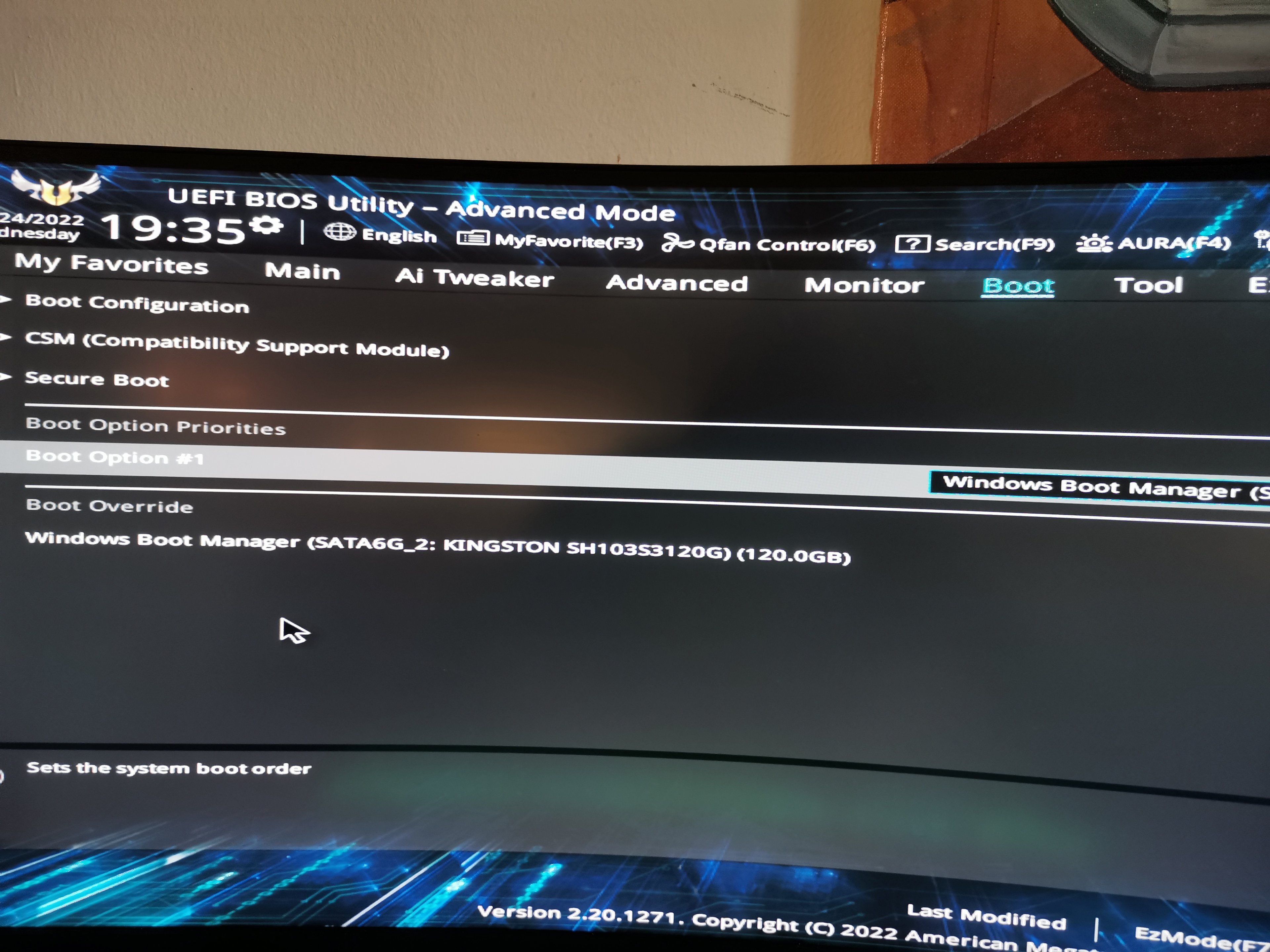

Ist an erster Stelle. Ich hab mal ein Foto der Einstellung gemacht. Ist der gleiche Eintrag, wie unter Boot-Override. Aber, mir ist aufgefallen, dass ist nicht die Festplatte, auf der Win 10 installiert ist.
Ich kann die Festplatte, auf der es installiert ist, aber nicht auswählen. Ich hab dort nur "disable" als Auswahl. Auf der Festplatte, die dort ausgewählt, ware früher Win7 installiert (hatte mal Win 7 und Win 10 parallel auf dem Rechner).

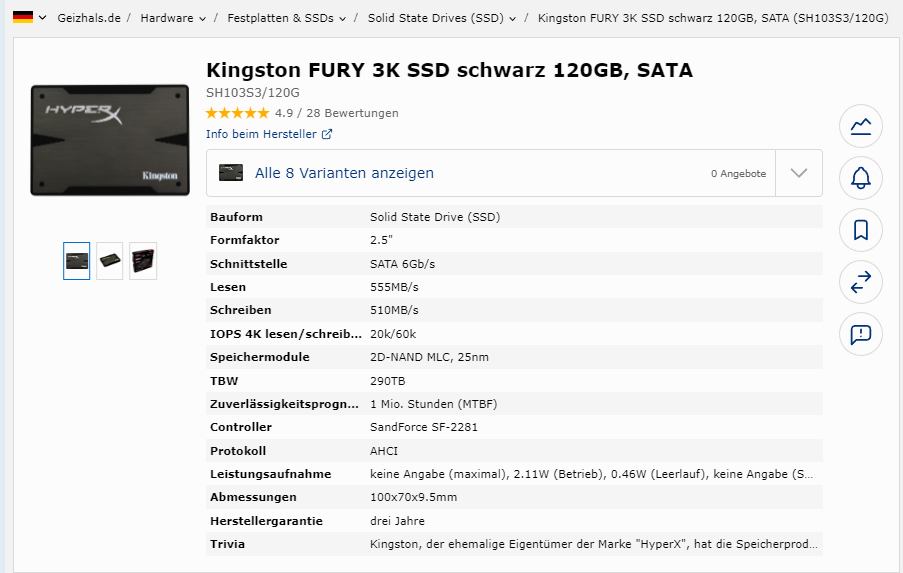

Ist die Kingston SH10353 120 GB diese SSD? Also keine NVME SSD.
Wenn ja, dann klemm sie mal vom Sata Port 6 an den Sata Port 1.
@Joe58 Ja, das ist die.

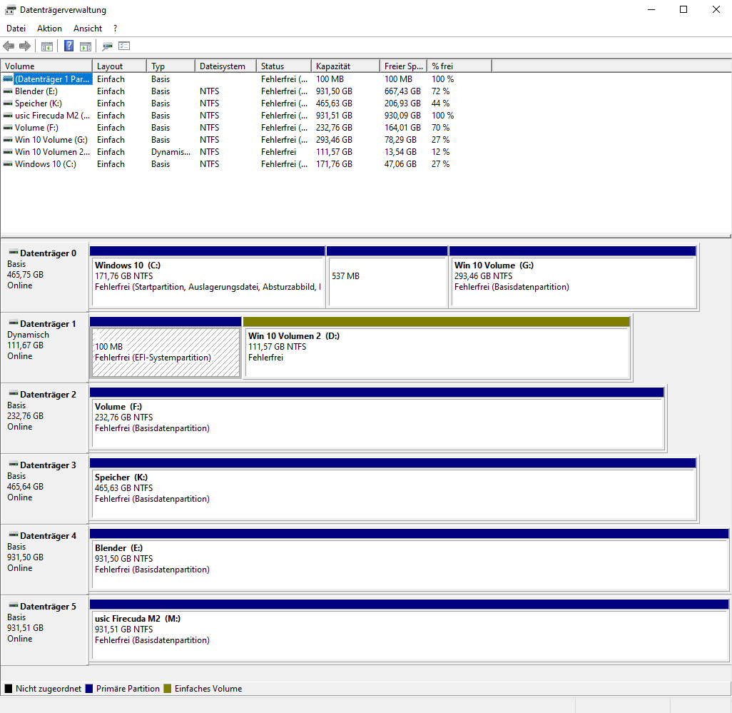

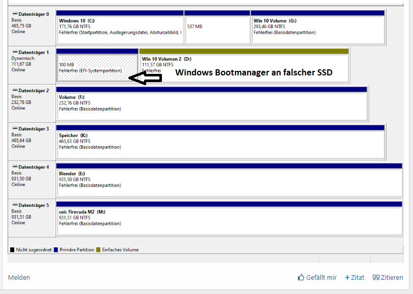

Dann möchte ich gerne, aus dem laufenden Windows 10, einen Screenshot der Datenträgerverwaltung, mit allen angeschlossenen SSD / HDD sehen.

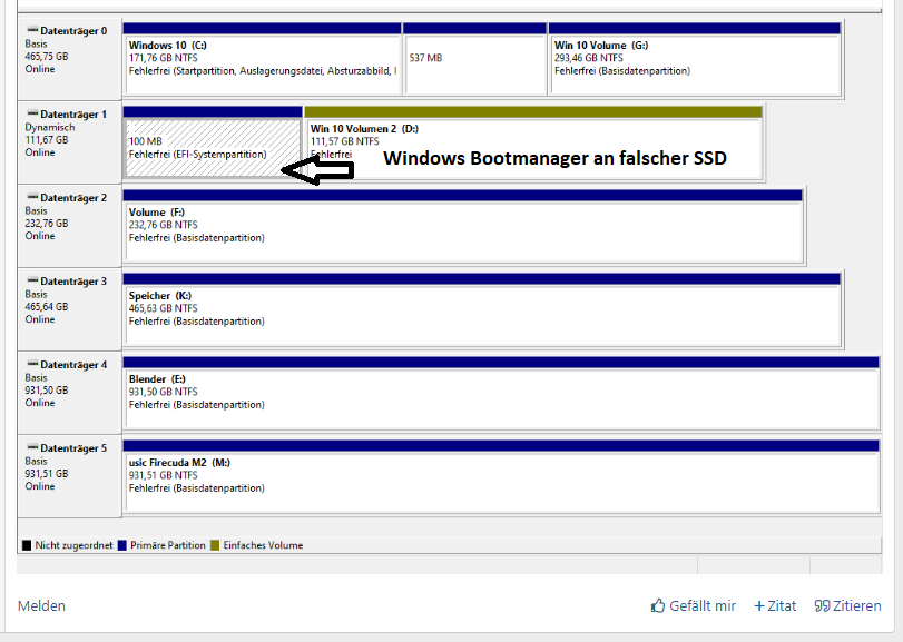

Da sieht man, dass die Windows Bootpartition auf der falschen SSD DT1 gelandet ist.
Die gehört auf DT 0, wo dein Windos 10 installiert ist.
Außerdem ist sie als logisch formatiert, was auch nicht korrekt ist.
Wenn du da Daten drauf hast, verschiebe die auf ein anderes Laufwerk, und formatiere sie nachher.
Am besten du installierst Windows 10 auf die SSD DT0, und klemme alle anderen ab.

Die Bootpartition ist ja auf DT 1, die sollte auf DT 0 kommen.
Wenn du jetzt von DT1 bis DT5 all abklemmst, wird dein Windows nicht mehr starten.
Ich würde eine Neuinstallation vorziehen.
Es gibt Möglichkeiten, das zu reparieren, aber die kenne ich nicht.

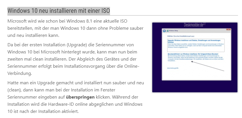

Kann man mittlerweile eigenlich Win 10 einfach neu "drüber" installieren? Oder man man danach alle Treiber unsw, neu installieren? Ich ba etwas Hemmungen vor einer Installationsorgie nach dem Motto "Rechner neu aufsetzen".
Nicht ganz Richtig.
Am besten du installierst Windows 10 neu installieren mit einer ISO
Treiber werden die meisten mit den automatischen Updates installiert, die nach der Installation anstehen.
Sollten noch Treiber fehlen, wie zb. Drucker oder Scanner, holt man die am besten bei den Herstellern der Geräte.
Lies die Deskmodderseiten in aller Ruhe durch, da gibt es die besten Tipps.
