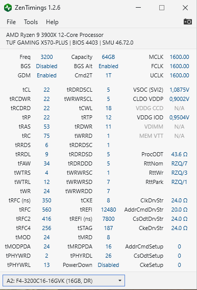

@MaW85 Hier sind die Werte der RAM-Riegel.
Muss da was geändert werden?
Am plausibelsten erscheint mir persönlich nach wie vor der Umstand, dass die Boot-Partition auf einem falschen Laufwerk liegt.
Ich werde mal mit ZenTiming die Werte auslesen.

Ja den du hast ja scheinbar alles auf Auto stehen? Dein Ram Läuft nicht mal mit den richtigen Timings.
tCL 14, tRCDWR 14, tRCDRD 14, tRP 14, tRAS 34, tRC 48
Wegen voll Bestückung und DRANK Speicher:
GDM Disabled, CMT 2t
Nur Empfehlungen, kein Muss das es geht:
TCKE 3, AddrCmdDrvStr 24,
ProcODT musst du testen welcher wert geht, problemlos zwischen wert 30-60. Es gibt keine festen Empfehlung, da jeder CPU, Mainboard, Speicher anders drauf reagiert.

@MaW85 Die Änderung würden doch "nur" den Speicher schneller machen.
Nach der Ausführung zum ProdODT müsste der Wert von 43,6 ja kein Problem darstellen.

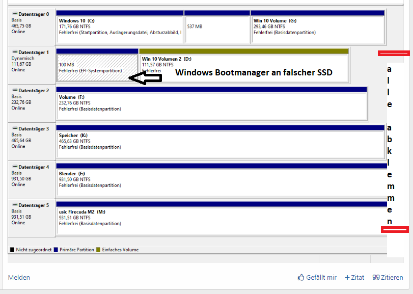

Geht es denn darum, dass der PC schneller startet, oder, dass er überhaupt korrekt startet?KalleDerBlender schrieb:Am plausibelsten erscheint mir persönlich nach wie vor der Umstand, dass die Boot-Partition auf einem falschen Laufwerk liegt.
Die paar Sekunden, die die Ramänderungen beim Start bringen, würden mich nicht stören.
Was ist, wenn mal alle anderen Datenträger, außer der mit der Windows Installation abgeklemmt werden?

Das dein Speicher mit 3200Mhz läuft sieht man in Zentimings. Aber du hast einfach nur 3200 eingestellt, anstatt das XMP/DOCP profil für deinen Ram zu laden.KalleDerBlender schrieb:Ich hab es auf "DDR4-3200" geändert. In ASUS AI Suite 3 wird als max bandbreite trotzdfem weiterhin 2133 Mhz angezeigt. Es ändert aber auch nichts an der Problematik.
Denn so stellt das Board einfach nur die viel zu laschen Jedec Timings ein.
Lade einfach im Bios das XMP bei Asus DOCP Profil, schau das die Speicher Spannung auch auf 1,35Volt eigestellt ist und gut ist.
Und genau das sollte man jemanden, der von SPeicher OC nichts versteht nicht vorschlagen, denn du scheinst selbst nicht zu wissen, wofür der Geardown mode wirklich da ist.MaW85 schrieb:Wegen voll Bestückung und DRANK Speicher:
Denn damit wird die Flexibilität der Speicher deutlich erhöht, ohne groß was am Durchsatz und Latenz zu verlieren.
Gerade bei Vollbestückung ist es besser, GDM an zu lassen. Denn mit CR2 GDM aus verliert man bei der Latenz mehr, als wenn man es an lässt.
Sein Board hat da schon die richtigen Werte bei allen Wiederständen eingestellt, also so lassen.MaW85 schrieb:ProcODT musst du testen welcher wert geht, problemlos zwischen wert 30-60. Es gibt keine festen Empfehlung, da jeder CPU, Mainboard, Speicher anders drauf reagiert.
Und an den Subtimings sollte man sich nur rangehen, wenn man weiß, was man da macht.
Denn das kann dann schnell mal in Tage/Wochen langen Testen ausarten, bis man alles stabil hat.
Und mal ehrlich, wir haben hier im CB ne richtig gute RamOc Community wo dann @KalleDerBlender deutlich besser für RamOC aufgehoben ist.
@MaW85 bitte fass das nicht böse auf, was ich geschrieben hab. Ich meine es für den Te nur gut.

@peterX Vielen Dank.
Im BIOS habe ich jetzt DOCP eingestellt. Alle Timmings sind automatisch korrekt und auch die Spannung hat es so automatisch auf 1,35 Volt gesetzt. Coole Funktion.
GDM habe ich wieder auf auto gestellt, laut Zentimings st es wieder enabled und auf CMT 1T eingestellt.
Habe einen Link daztu gefunden und Probiere das jetzt mal aus.peterX schrieb:Lade einfach im Bios das XMP bei Asus DOCP Profil, schau das die Speicher Spannung auch auf 1,35Volt eigestellt ist und gut ist.

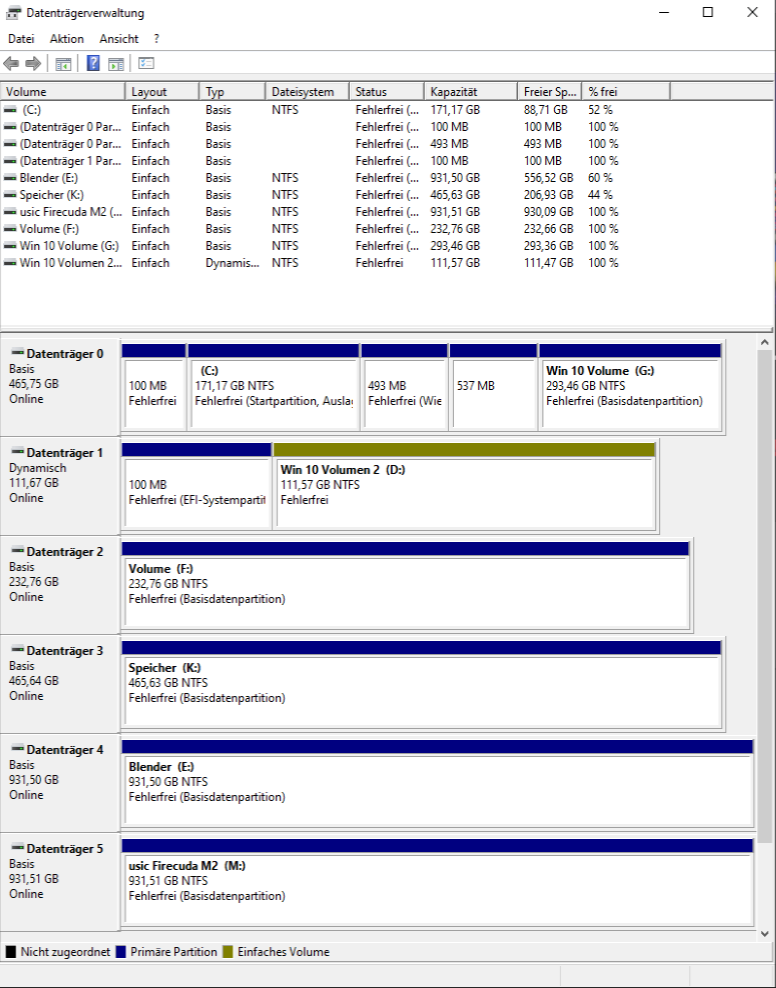

Sieht die Datenträgerverwaltung immer noch so aus, wie in #9?
- Aug. 2022
- 24
Nein, nicht ganz. Siehe Bild.
Beim Datenträger 1 würde ich jetzt gerne die Boot-Partition loswerden und es zu einer Partition machen.
J
Joe58
Zuerst würde ich versuchen, ob dein PC mit Datenträger 0 alleine startet.KalleDerBlender schrieb:Beim Datenträger 1 würde ich jetzt gerne die Boot-Partition loswerden und es zu einer Partition machen.
Dann kann man weitersehen.
Eigentlich reicht es, wenn du Datenträger 1 abklemmst. Habe ich eventuell zu spät gesehen.
