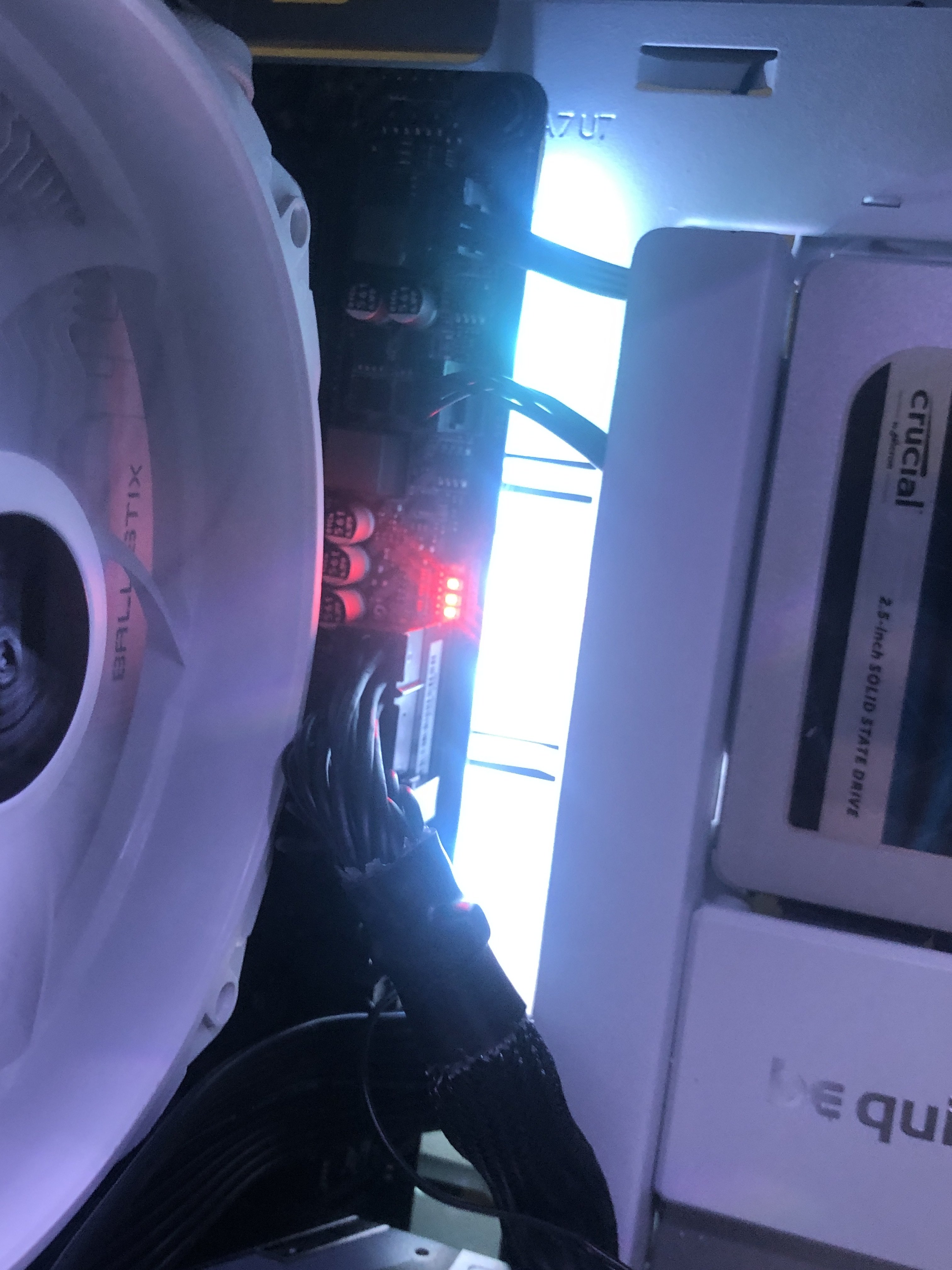

Nachdem ich das aber gemacht habe also das bios Update kann ich denn per Knopfdruck also vorne nicht ausschalten auch durch längeres halten nicht sondern muss denn Stecker dafür ziehen
Jetzt hab ich wie gestern das Problem das alle außer CPU led leuchten

Dann steck jetzt nur ein RAM-Modul in DIMM-A2 und die Grafikkarte inkl. Stromversorgung in den PEG, Monitor an Grafikkarte, alles andere läßt du erstmal weg. Und warte wenigstens 2 min nach dem Einschalten auf den Postscreen.
Ich weiß nicht was passiert ist aber wenigstens läuft mein pc kannst du mir jzt sagen was ich jzt machen soll ?????

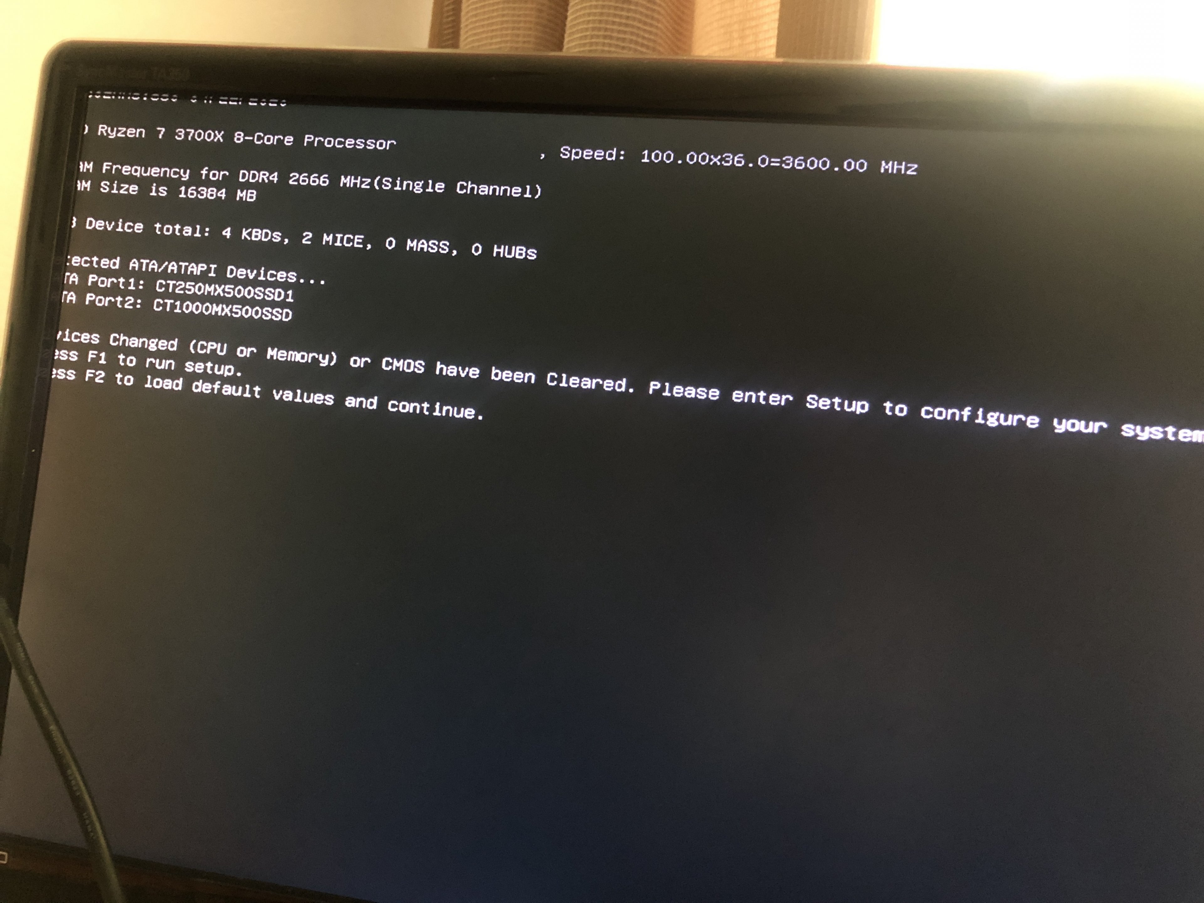

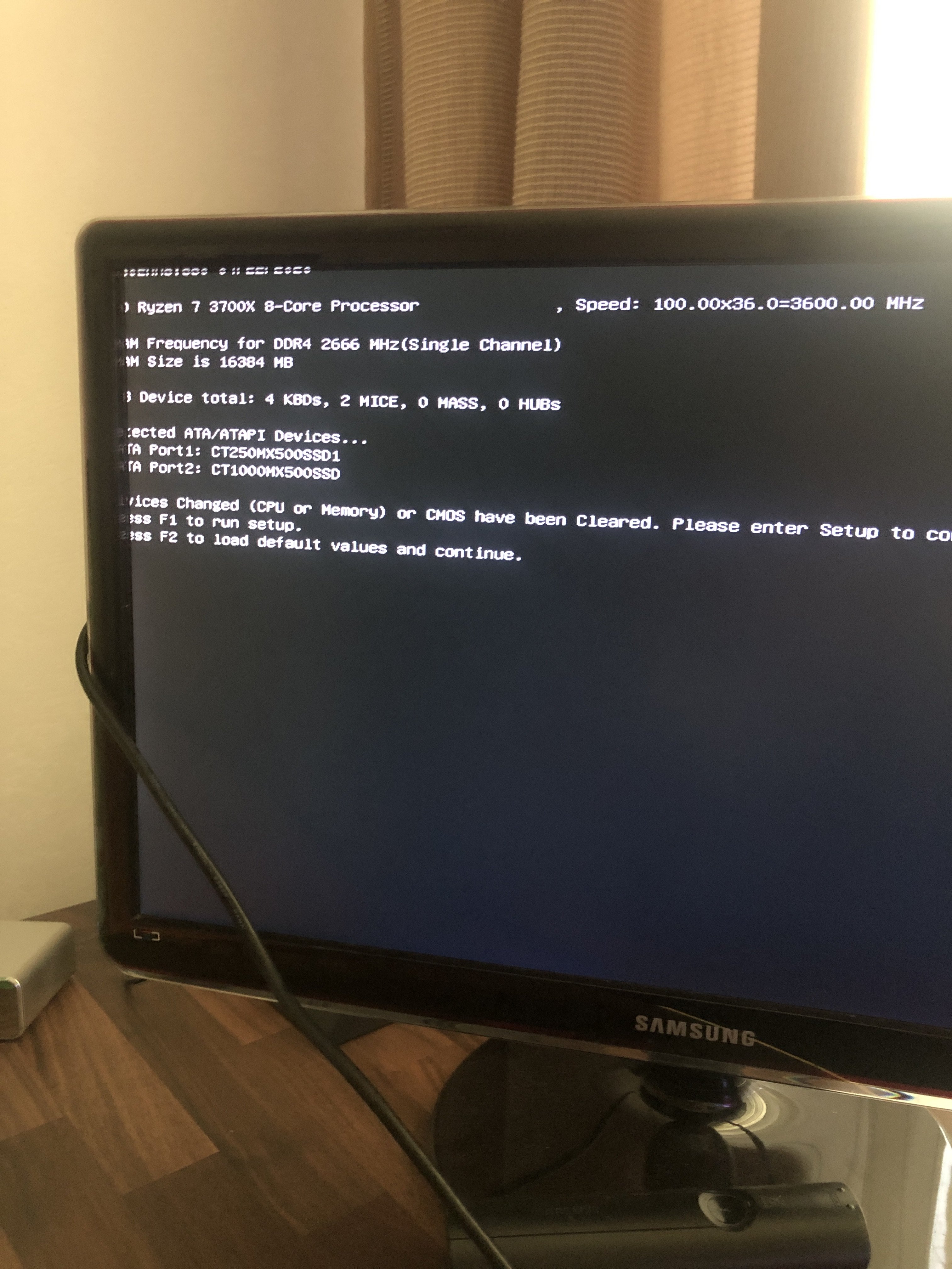

Diese Meldung ist gekommen
Nochmal bisschen näher die Meldung was soll ich jzt drücke

Ist beides ok. Entweder du drückst F1 und lädst die Defaults oder du drückst halt gleich F2, bootest einmal durch und gehst nach einem reboot nochmal ins BIOS und stellst deine Sachen ein (Bootreihenfolge, XMP).

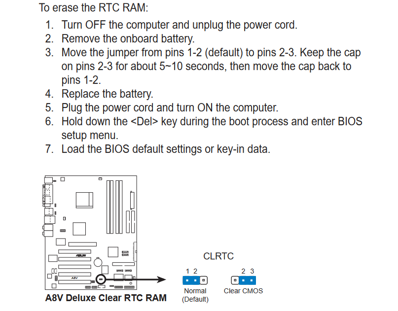

So macht man auch kein Bios_Reset.
Entweder man nimmt den Schalter am Meinboard dafür oder noch besser man macht es per Jumper.
Bis vor Jahren war es eigtl. so und so stand dies auch in jedem Handbuch:
"Knopfzelle" raus, "Jumper" setzen, Jumper zurücksetzen bzw nur abziehen, "Knopfzelle" rein.
