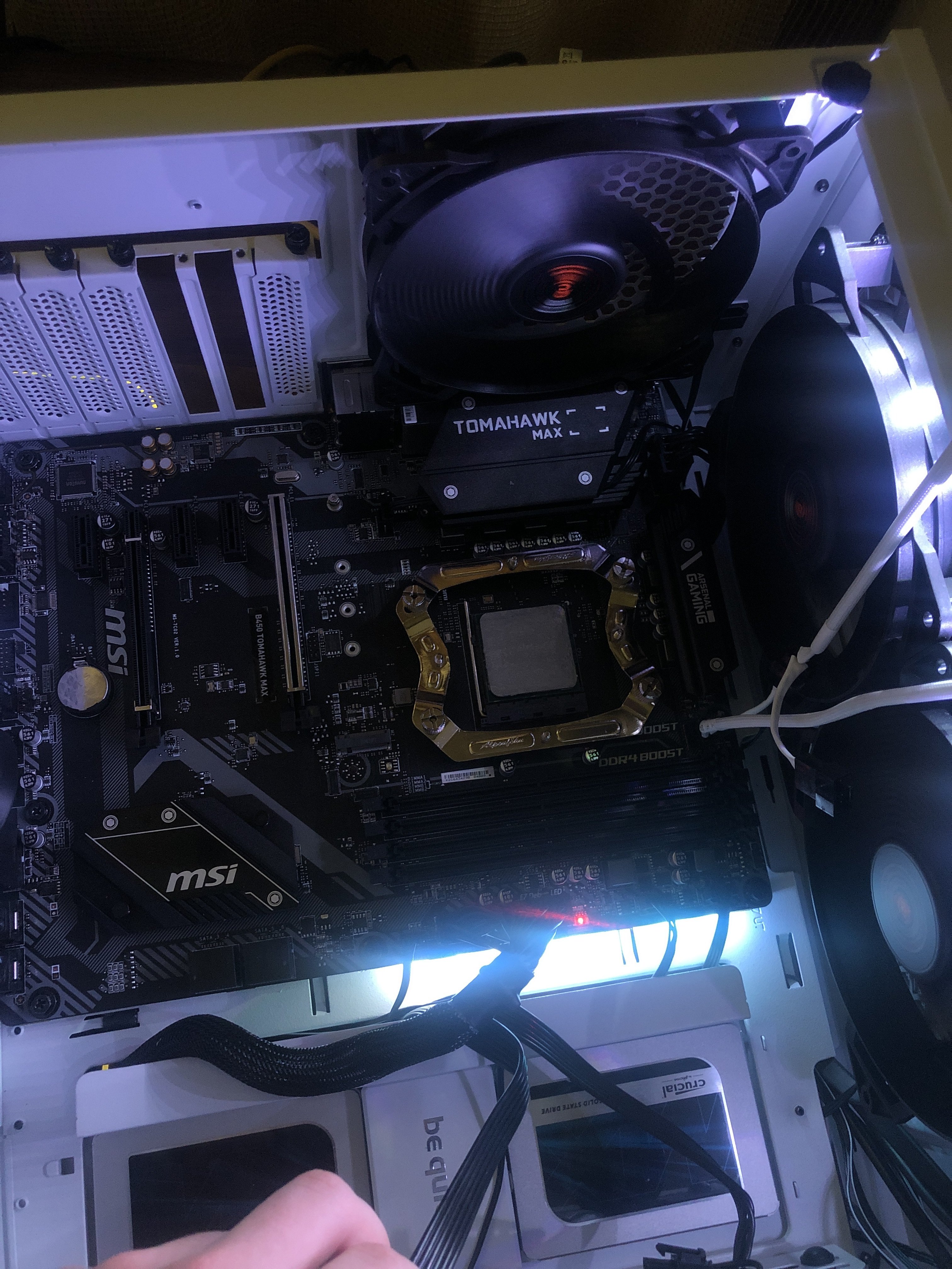

Ich habe gestern ein bios update durchgeführt und danach hat mein PC kein Bild mehr gezeigt und die CPU LED Leuchtet die ganze Zeit.
mein setup:
CPU: amd Ryzen 7 3700x
kühler: alpenföhn Brocken 3
GPU: Radeon 5700xt
Mainboard: Tomahawk max
Power: Seasonic focus 550w
ich hab schon die Batterie rausgenommen jedoch ohne erfolg ich kann paar Videos schicken wie es bei mir aussieht. Alles rausgenommen und eingesteckt wurde ebenfalls durchgeführt

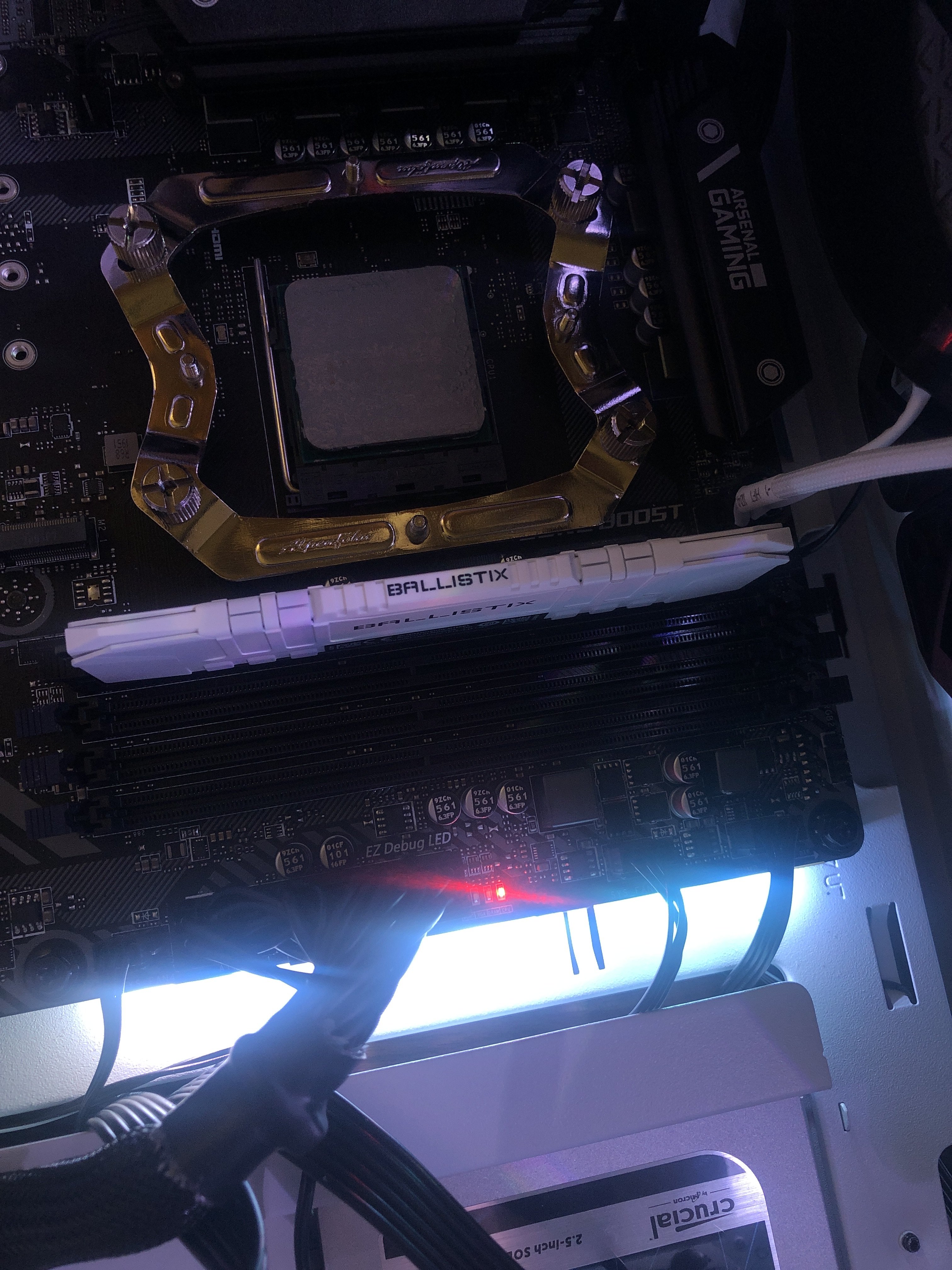

Versuch mal einen sauberen CMOS Reset über den Jumper. Dieses Batterie rausnehmen ist total unzuverlässig, weil man nie weiß, ob der Reset wirklich geklappt hat, weil sie ggf. zu kurz raus war...
Steck das RAM Modul mal in Slot "DimmA2" (zweiter v. links) und mach dann ein Bios_Reset,
Batterie raus und Jumper setzen. Auch dann einmal Durchstarten so mit dem einen Modul ("DimmA2).
Dein CPU-Kühler fehlt oder ist die spezielle unsichtbare Variante.
Reaktionen: TRIPLE.M
Ist die denn so wichtig zum arbeiten ? Weil die ist viel zu groß und aufwendig um die die ganze Zeit dran zu machen
Ich sehe auf dem Bild, das ein RAM in Slot "A1" steckt.
Befolge Beitrag #5.
Wäre keine Ausnahme, wenn du so dem System wieder Leben einhauchst.

Kann es sein, daß du zu ungeduldig bist? Beim Anschauen deines Videos kam mir dieser Verdacht. ;)
Nach einem BIOS-Update bzw. Clear CMOS brauchen die AM4-Systeme manchmal eher 1...2 Minuten, bis der erste Postscreen kommt. Die nachfolgenden Starts liegen dann normalerweise wieder im Sekundenbereich bis zum "Beep" bzw. Postscreen.

Nachtrag: Ohne Grafikkarte kann da kein Bild kommen, der 3700x hat KEINE integrierte Grafikeinheit und das Monitorkabel gehört an die Grafikkarte! Und die CPU würde ich niemals ohne Kühler betreiben - notfalls den beigelegten Kühler ohne WLP verwenden, wenn dich das Gematsche mit der WLP stört.
Nachtrag 2: Wo ist die mittlere Schraube (Nähe inneres Ende von DIMM A1)? Kontrolliere bitte deine Abstandshalter! Du brauchst exakt 9 unter exakt jedes Montageloch deines Mainboards. Überzählige Abstandshalter entfernst du, damit diese keine Kurzschlüsse erzeugen.
