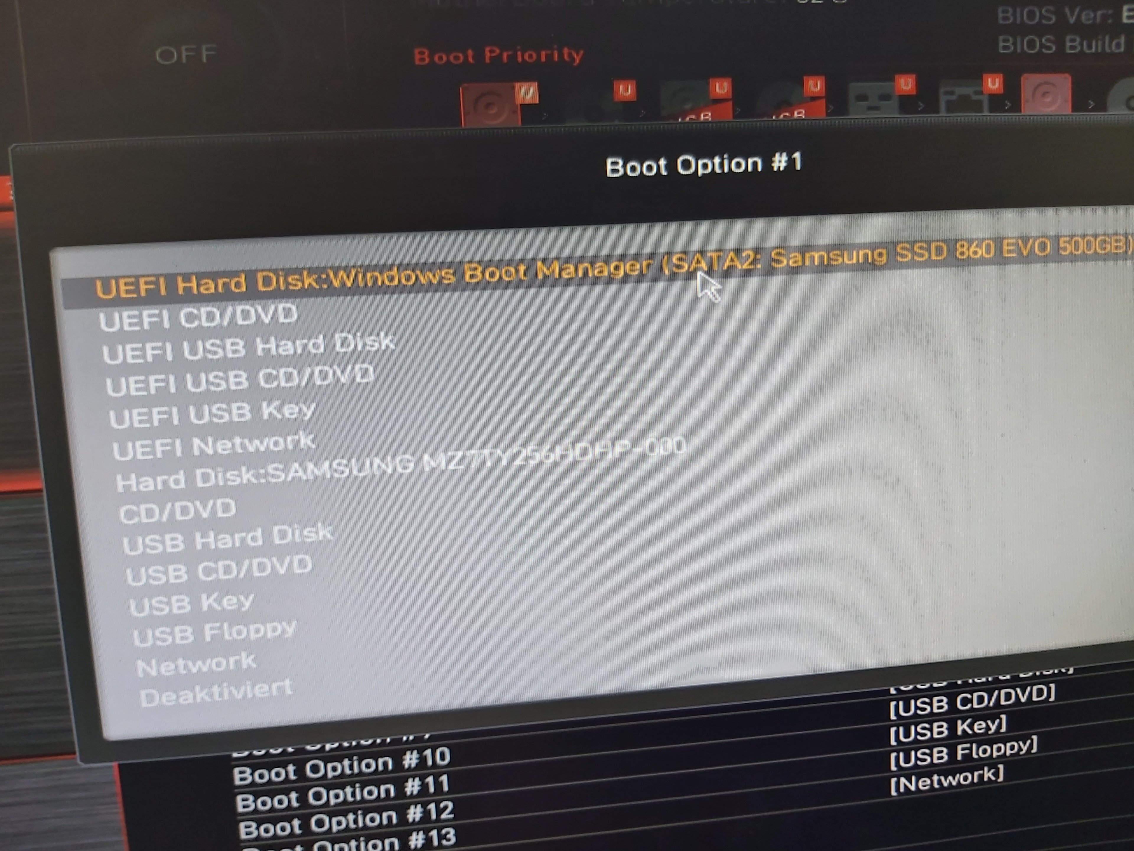

Oli69 schrieb:
Was ist den aktuell im BIOS unter Boot-Option eingestellt?
Die 860 evo wird nicht mehr aufgeführt, da ich diese abgeklemmt habe.
Mich wundert es nur, da die ganzen vorherigen startvorgänge einwandfrei funktionierten. Auch nach anderen bios-updates klappte es. Nun, habe ich diese Probleme :-(

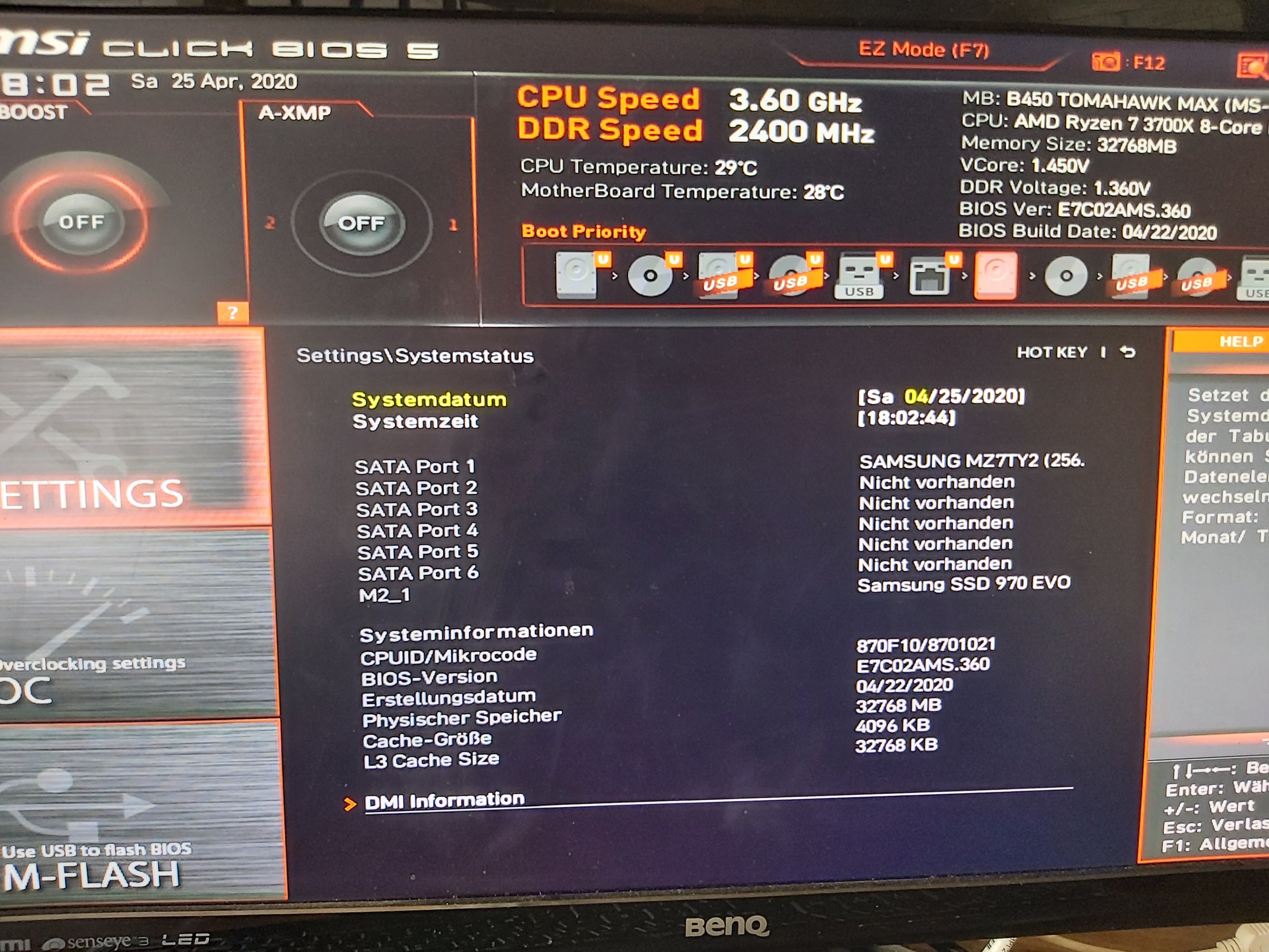

Die m2 wird zwar im BIOS unter "systemstatus" aufgeführt, jedoch nicht bei "boost" (Screenshot von den auswählbaren Medien in "boost" in der letzten antwort)
Bei Boot mode select ist aktuell Legacy+UEFI eingestellt. Probier mal, ob er startet, wenn nur UEFI eingestellt ist.

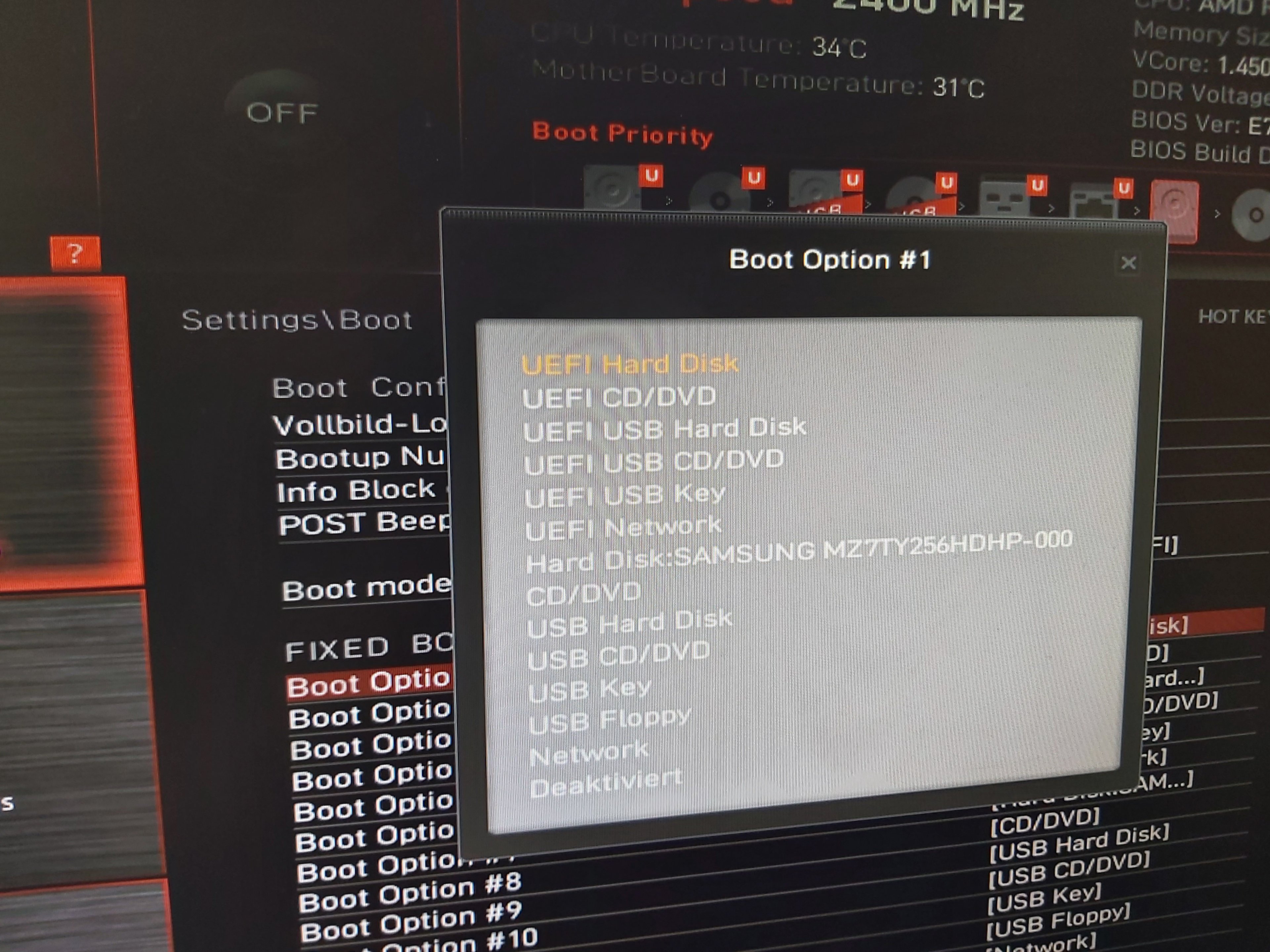

Habe nun NUR UEFI gewählt und geschaut, was mir nun als Bootoptionen zur Verfügung steht. Und da war kein Eintrag vorhanden (also keine Festplatte), lediglich die Angabe "UEFI HardDisk" oder so ähnlich war verfügbar und voreingestellt.
Als ich nun das System neu gestartet habe, warf es mich automatisch ins "Click Bios 5". Dachte ich hätte etwas falsch gemacht und die Einstellungen wurden nicht übernommen, also überprüfte ich nochmals und Legacy war raus und es stand nur UEFI dort in der Boot Konfiguration.
Starte also nochmals und drückte beim Logo nochmals "F11" und hier wurde mir NUR "SETUP" aufgeführt zum auswählen. Da stand also, nicht wie vorher, meine EVO drin.
Musste also wieder Legacy/UEFI einstellen, um auf den Stand von vorher zu kommen (die 970 evo wird noch immer nicht in den Booteinstellungen angezeigt) und beim Neustart und F11 mir wieder die 970 evo anzeigen zu lassen und Win10 dadurch starten zu können.

Wenn das System im Legacy-Mode bootet, dann sollte bei Boot-Priorities die SSD ohne vorangestelltes UEFI auf Boot Option #1 stehen. Welche SSD steht denn im Post #11, 2. Bild auf Bootreihenfolge #7?
mwh.re schrieb:
Die 970 schon mal ausgebaut und wieder eingebaut? Ist die Firmware der 970 aktuell?
Abgeklemmt und wieder angeklemmt habe ich die 970er noch nicht.
Ich nutze aber für die Platten "Samsung Magician", darüber werden diese auch mit updates versorgt.
Ich habe insgesamt 3 Samsung SSDs in mienem Rechner verbaut, die M2 970 (Win10 installiert), die 860 (Datengrab) und eine, die nur als Samsung MZ7TY2 (Datengrab) aufgeührt wird. Auf dem zweiten Bild in Post#11 steht auf Bootreihenfolge #7 genau diese MZ7TY2. Die 860er wird dort nicht mehr aufgeführt, da ich diese, noch immer, abgeklemmt habe. Ich kann deshalb auch nur ausschließlich die MZ7TY2 als einzigste SSD auswählen, da, wie beschrieben, die 860er abgeklemmt wurde und die 970er irgendwie nicht in den Bootoptionen gelistet, obwohl sie in Settings/Systemstatus aufgeführt wird.....sie wird aber wiederum aufgeführt, wenn ich bei dem Logo F11 drücke.
