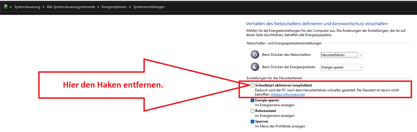

@Meister Yoda​
Das hier schon probiert? Wenn ich den Haken setze habe ich auch Probleme.
Reaktionen: Manou
Oder Eingabeaufforderung als Admin:
powercfg -H OFF
Enter Taste drücken.
Dann ist der Windows Schnellstart auch komplett aus,
aber samt Ruhezustand.
Ansonsten muss man das was du oben zeigst noch sichtbar machen, das findet nicht jeder so.
Reaktionen: Müritzer
