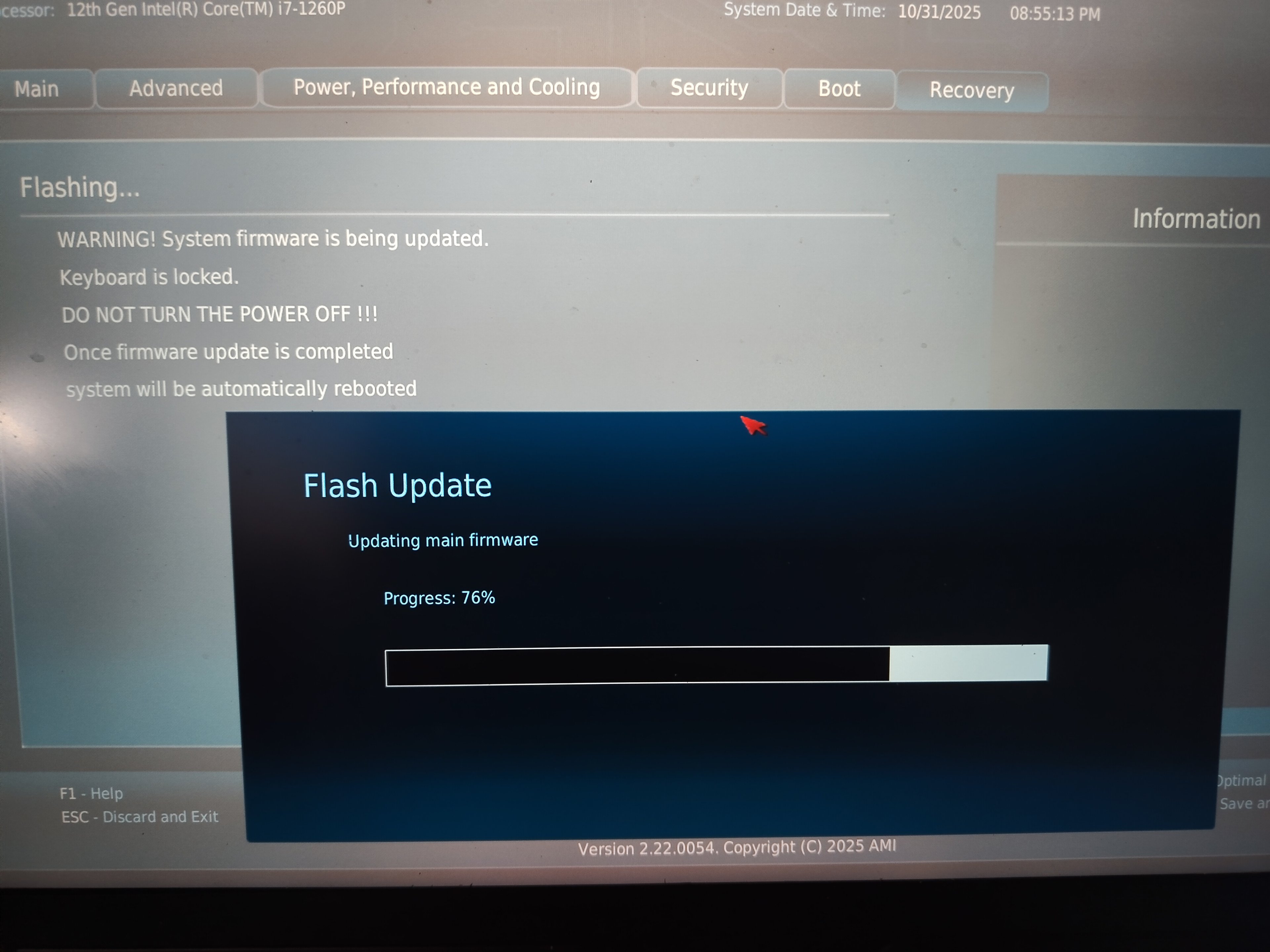

Wenn ich das Updatetool über Windows starte kommt erst ein CMD fenster welches ich nach kurzer Zeit bestätigen muss und anschliesend ein Neustart.
Nach dem Herunterfahren kommt das Flash Update was nochmal etwa eine Minute dauert.

Nunja, nun hab ich auch mal das Update gemacht, mal sehen ob es laut HWinfo bei Version xxx00097xxx bleibt.

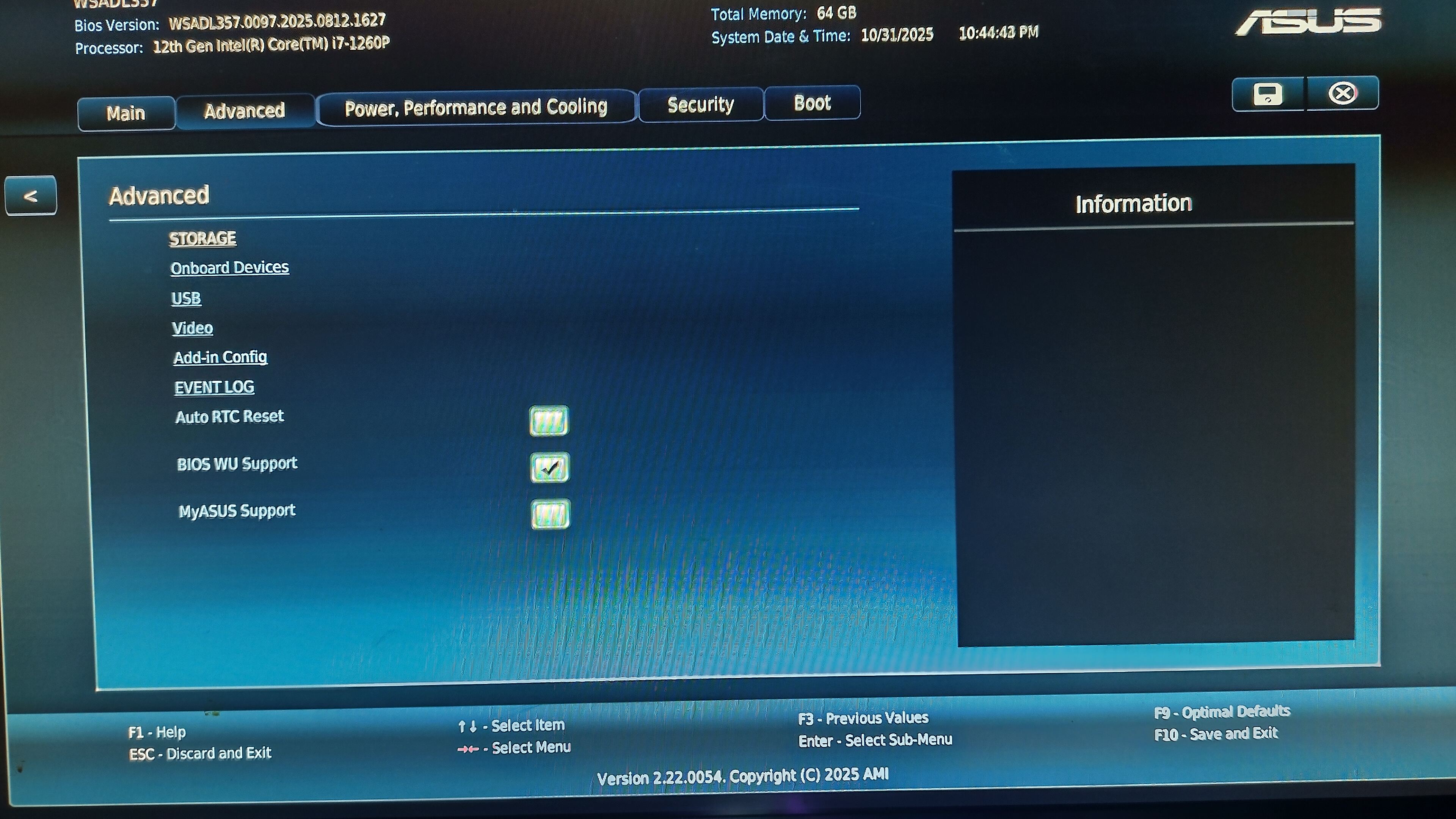

Ja hab och auch, ist aber nicht aktiviert. myASUS nutze ich eh nicht.
Im UEFI die Option "BIOS WU Support" (Enable BIOS Windows Update Support.) aktiviert zeigte nach erneuter Windows Updatesuche auch nichts an. Nur die selben beiden Optionalen Updates welche vorher auch schon aufgelistet waren.

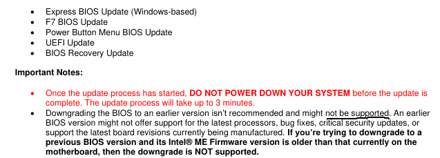

Ich ja auch nicht, habe sowas auch noch nie gehört..deshalb der Thread..vor allem, in der Readme von Asus zum Bios-Update verstehe ich das so das man nicht downgraden kann..

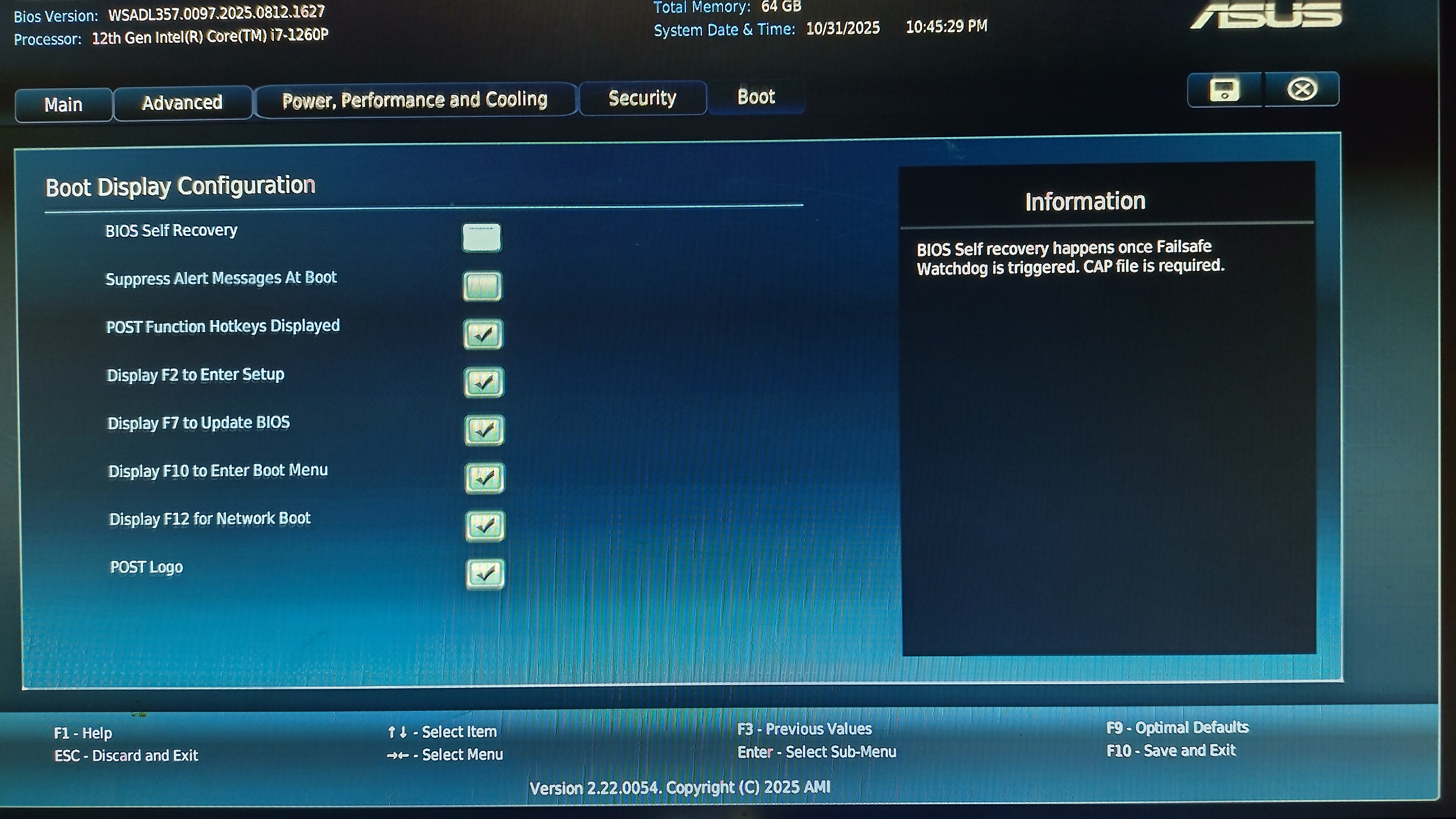

Ob dieser Downgrade was mit diesem "Bios self recovery" zu tun hat? 🤔
Oder ist das nur ein selfrecovery von den einstallungen bei gewissen fehlern 🤔
Also dieses "BIOS Self Recovery" ist bei mir aus.

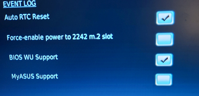

"Enable WU Support" ist aktiviert.
Ich beobachte auch mal die Tage und lass gelegentlich das Windows Update mal suchen, dann schaun wa mal, na seh ma scho.
Im menü "Boot" und dort bei "Boot Display configuration" findet man "BIOS Self Recovery".
Bei "Advanced" findet man "BIOS WU Support".
Stimmt, hab das Force enable Power nicht.
Denke mal das wird nur bei bestimmten anderen aktiven / deaktivierten einstellungen angezeigt
Ich vermute je nach einstellungen unter "Power, Performance, Cooling" oder so.
