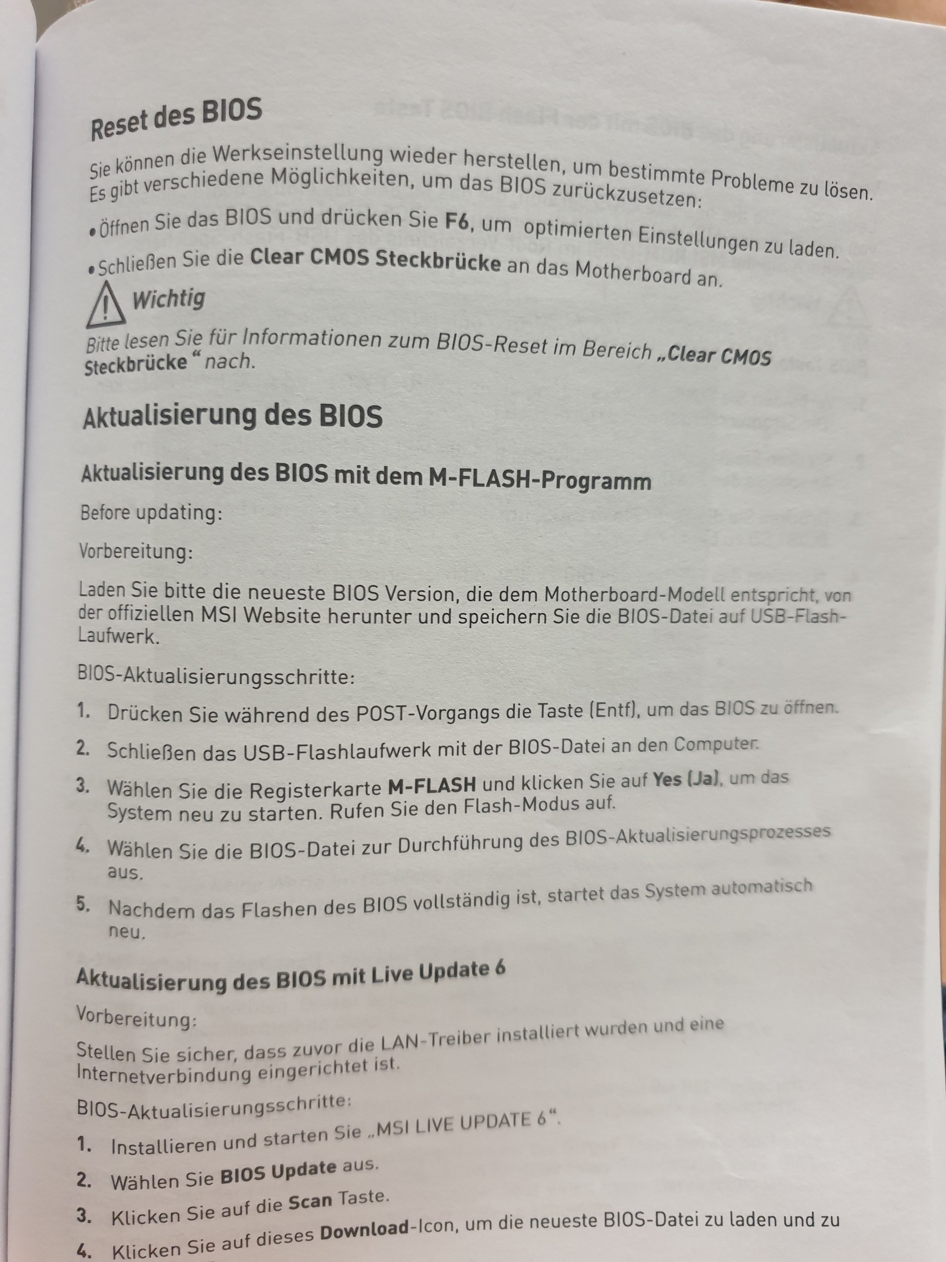

Im Hansbuch steht das hier, ich finde aber nichts zu Clear CMOS Steckbrücke.
Ich komme auch nicht mehr in Windows oder in das BIOS hinein
Das ist nicht ein clear cmos sondern ein BIOS Flashback.
Schau dir einfach das Video an. Du musst aber im Handbuch schauen welcher USB Port und wo der Button ist. Außerdem muss wie beschrieben der Stick in FAT32 formatiert sein.
