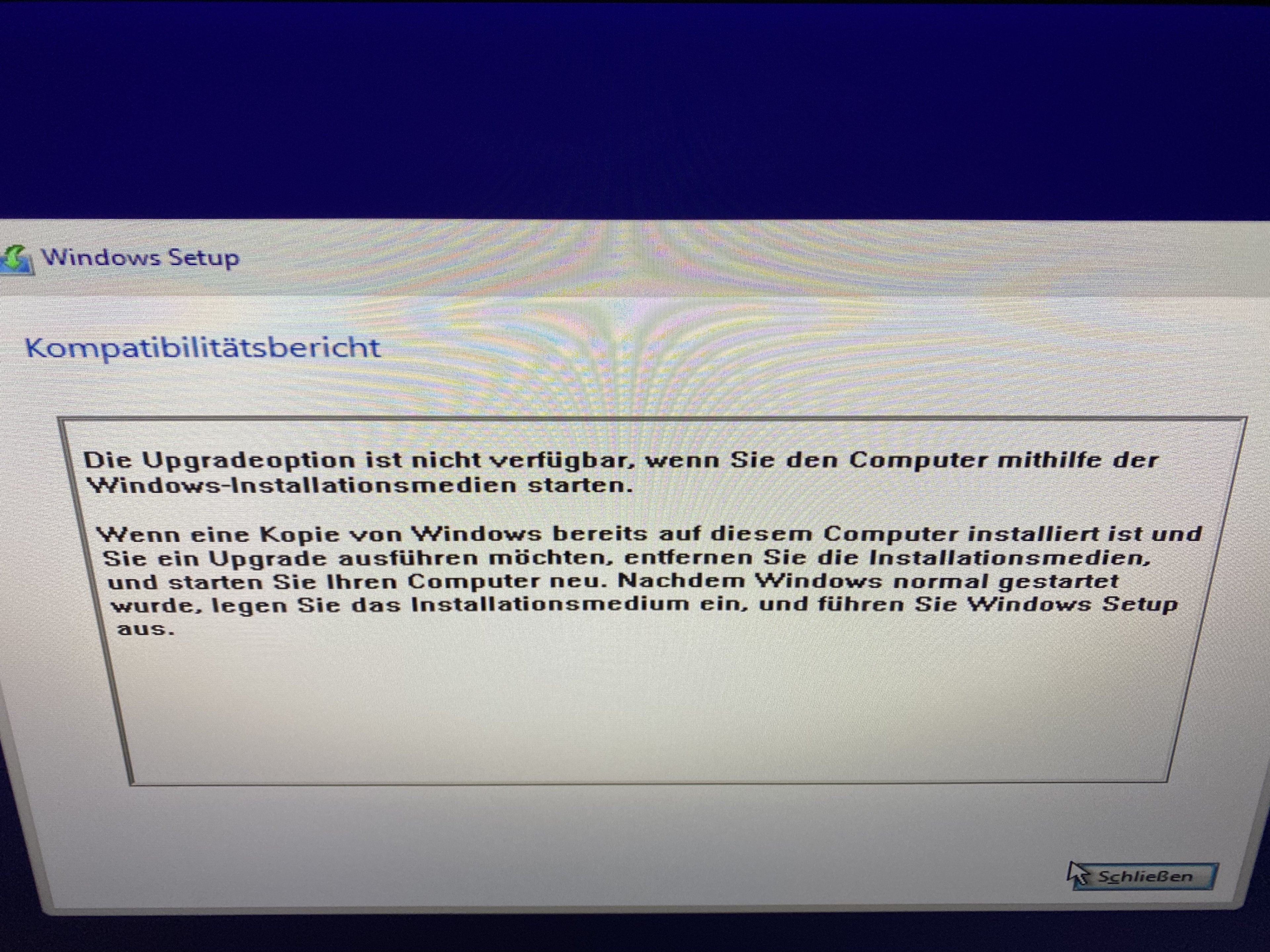

Nach Boot Versuch über usb wird ein Fehler angezeigt. Bild ist angefügt.
Ghost_Face
Okt. 2021
5
Hey
Ich habe einen PC erworben und will jetzt Windows 10 Home per usb Stick booten.
Sobald ich das Betriebssystem auswähle kommt diese Meldung auf dem Bild.
Was muss ich machen?
Danke euch und viele grüße
Im Setup nicht Upgrade auswählen, das geht nicht.
'Benutzerdefiniert nur Windows installieren' ist richtig, dann geht es auch weiter.

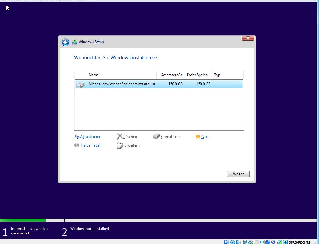

dann löscht du alle partitionen, und klickst "weiter".
setup legt neue an, automatisch.

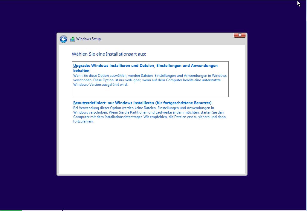

Wenn man auf Upgrade: Windows instlallieren und Dateien...geht kommt es zu dem Fehler. (Win2)
Der richtige Weg:
Benutzerdefiniert: nur Windows installieren...
Dann kommt man zu der Partitionierung der Festplatte (Win3)
