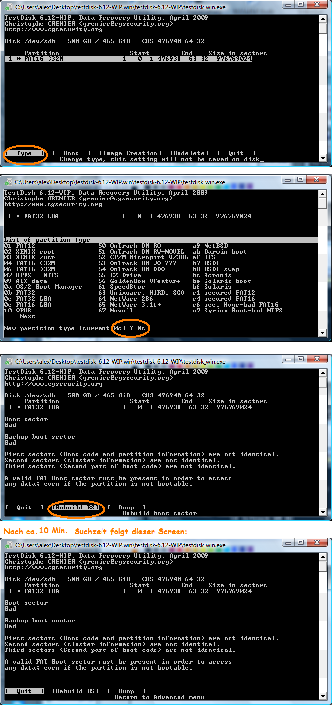

Teste es mit FAT32 LBA für groß Festplatten;
Bestätige mal in Testdisk durch, bis du das Menü Analyse siehst.
Bestätige aber nicht bei Analyse sondern bei Advanced!
Gehe jetzt auf Type.
Bestätige mit Eingabe.
Gebe jetzt 0c für FAT32 LBA. ein.
Bestätige bei Boot und gehe auf Rebuild BS.
Hinterher zeigt Testdisk dir das Ergebnis an.
Wenn Testdisk zu lange sucht (mehr als einige Minuten, teile es mit.
Hinterher solltest du das Menü List sehen.
Gehe mal da drauf und teile mit, ob deine Daten oder wieder eine Meldung angezeigt wird.
Gehe dort erstmal nicht auf das Mneü Write, um keine Änderungen vorzunehmen.
Teile es mit.
Viele Grüße
Fiona

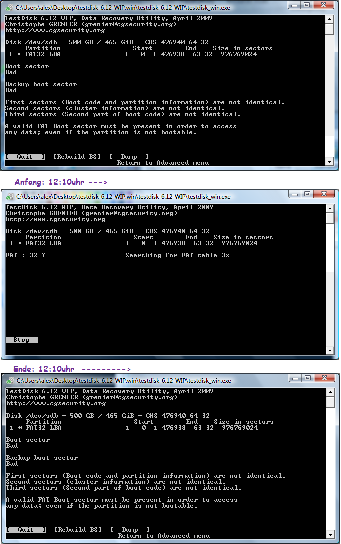

Das hatte ich schon probiert. Auch schon mit den anderen Formaten.
(Dauer ca. 10 Min.)
siehe Bild:

FAT16 ist verkehrt im Menü Advanced ist das Menü Type.
Gehe da drauf, bestätige dann mit Eingabe und gebe für FAT32 LBA mal 0c ein.
Gehe dann auf Boot und dann Rebuild BS.
Teste es, ob du hinterher dann im Menü List deine Daten siehst?
Viele Grüße
Fiona
Habe ich das nicht richtig gemacht (vgl Eintrag: 17.10.2009 12:26) ?
Hier nochmal die Fototstrecke. Also ich kann meine Daten nicht auflisten ! Wie gesadt habe ich jetzt Scavenger. Kann der mir dabei nicht helfen ?

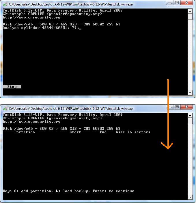

Wenn noch ein drittes FAT gefunden wird (TestDisk die Meldung " third FAT") bedeutet es das noch eine Partition gefunden wird.
Aber verdacht geht auf die Länge.
Auch ist deine Geometrie von der Festplatte falsch.
Setze die mal folgendermaßen auf Standard und wiederhole mal die Diagnose;
Starte Testdisk, bestätige bei Log-Datei erstellen mit Enter, wähle deine Festplatte und bestätige mit Enter.
Bestätige auch bei Partition Table Typ Intel mit Enter.
Gehe jetzt auf das Menü Geometry.
Gehe dort auf Heads.
Gib dort 255 ein und bestätige mit Enter.
Gehe dann auf Sectors, gebe dort 63 ein und bestätige mit Enter.
Lasse SectorSize und den Rest in Ruhe.
Bestätige dann mit OK zum verlassen von Geometry.
Du darfst dann Testdisk nicht beenden da du dann die Einstellungen verlierst.
Gehe dann mit dem Pfeil auf Analyse bestätige mit Enter und setze mir einen Screenshot.
Bestätige bei Quick Search und setze mir auch einen Screenshot.
Du kannst da auch mal die Partitionen wenn die gefunden werden markieren, die Taste p drücken und schauen ob du deine Daten siehst.
Zurück kommst du mit q drücken.

Leider hat er wieder keine gefundenen Partitionen angezeigt. Jedenfalls hat die Analyse länger gedauert als sonst (ca. 2:30 Std.)
[Deep Search] liefert auch nix !
Hilft es vllt wenn ich meine Festplatte Schnellformatiere, damit wieder eine partitionstabelle existiert ?
Okay hier die Screenshots:
