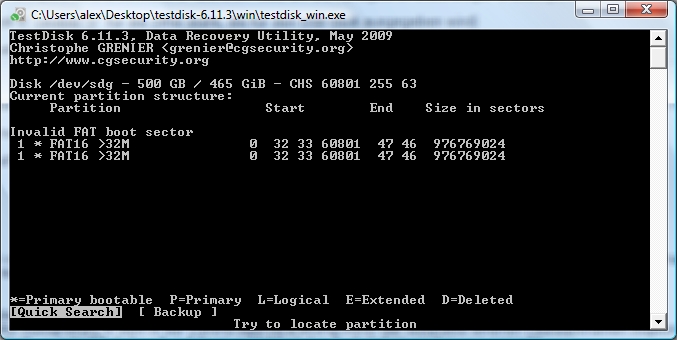

So sieht's unter der Datenträgerverwaltung(Vista) aus :
- Kein Laufwerkname
- Laufwerk taucht im Arbeitsplatz nicht mehr auf
Hier das Bild
TestDrive 6.11 habe ich auch schon versucht zu benutzen, jedoch kann die die 2Std.-lange Analyse keine Partition finden. Mit deeperSearch habe ich noch nichts versucht. Im Advance-Menü habe ich auch noch nichts gemacht.
edit:
- achja, vorher war die Festplatte glaube ich im FAT32-System. ich konnte jedenfalls keine Dfateien drauf speichern, die >4GB waren
- Ich hatte versucht auf die Festplatte zuzugreifen, in dem in der Datenträgerverwaltung(vista) der festplatte einenen Laufwerknamen zugeordnet habe. da wüurde miraber eine Formatierung der Festplatte nahegelegt. -> natürlich habe ich auf 'Nein' geklickt' unden Buchstaben wieder weg gemacht.
- unter Advance-> Undelete hat sagt TestDrive mir "Filesystem seems to be damaged"
- Bootsektor scheint 'INVALID' zu sein (siehe unten) . Wie kann ich das wieder 'VALID' machen ? ist das für eine erfolgreiche Analyse notwendig ?

Clean zerstört eigentlich nicht so viel, das sollte mit Testdisk zu reparieren sein ....
Es scheint mir eine IDE Disk zu sein, bei der wohl zunächst einmal ein Jumper falsch gesetzt worden zu sein, überprüfe das bitte erst einmal. Das bei Clean die Partitioninformationen gelöscht werden, wirst Du sicher eine vollständige Analyse machen müssen:
Führe mal eine Diagnose mit Testdisk wie folgt aus.
Lade Dir dazu Testdisk 6.12.
Nach dem Start von Testdisk beantwortest Du die Frage nach einer Logdatei mit Y. Den Partitionstyp solltest Du mit Intel beantworten. Dann wird Analyse aus dem dann erscheinenden Menü gewählt. Mit Quick Search wird dann der Vorgang fortgeführt (bei Vista mit Y antworten, wenn die Partitionierung unter diesem OS gemacht wurde).

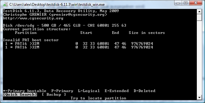

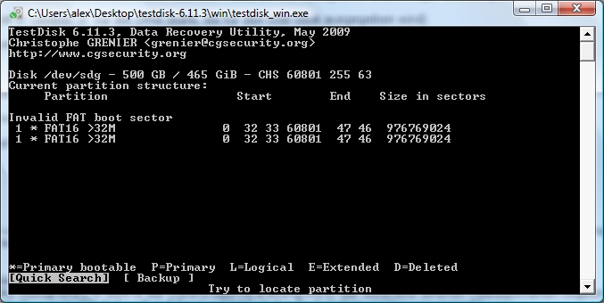

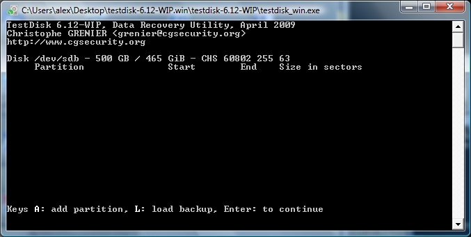

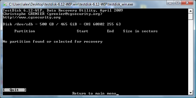

Ich habe jetzt QuickSearch und DeeperSearch gemacht. >Dauerte beides komischerweise fast gleich lange = ~2Std.<
testdrive hat KEINE Partitionen gefunden (Siehe Bilder)
Was kann ich machen ? ist meine Festplatte kaputt ?

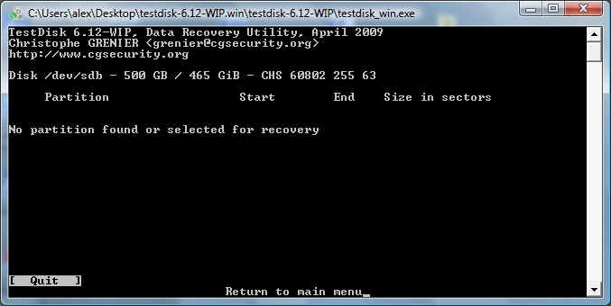

Bild1: Vor der Analyse
Bild2+3: Nach der DeeperSearch-Analyse

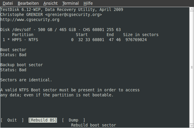

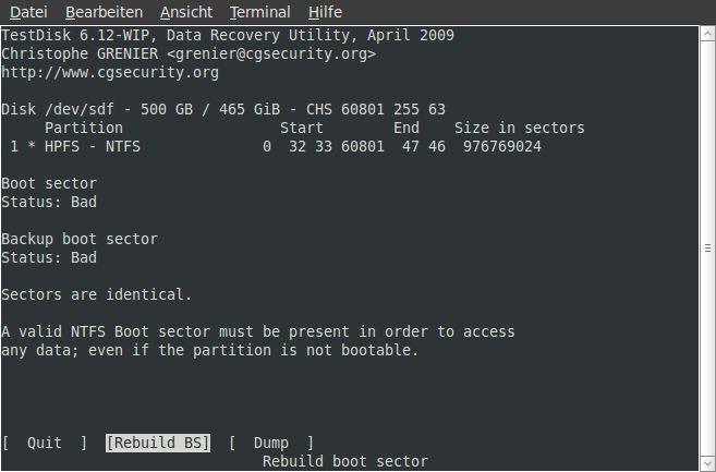

Bestätige mal in Testdisk durch, bis du das Menü Analyse siehst.
Bestätige aber nicht bei Analyse sondern bei Advanced!
Gehe jetzt auf Type.
Bestätige mit Eingabe.
Gebe jetzt 07 für NTFS. ein.
Bestätige bei Boot und gehe auf Rebuild BS.
Hinterher zeigt Testdisk dir das Ergebnis an.
Wenn Testdisk zu lange sucht (mehr als einige Minuten, teile es mit.
Hinterher solltest du das Menü List sehen.
Gehe mal da drauf und teile mit, ob deine Daten oder wieder eine Meldung angezeigt wird.
Gehe dort erstmal nicht auf das Mneü Write, um keine Änderungen vorzunehmen.
Teile es mit.
Viele Grüße
Fiona

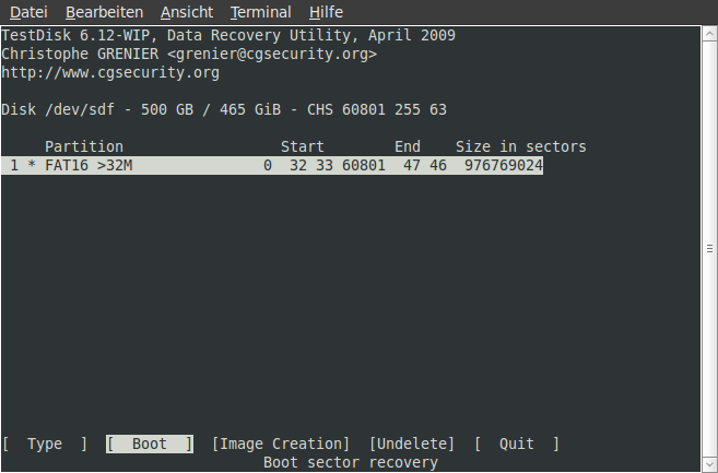

Nagut : Ich habe das jetzt mal gemacht (Start: Bild3). Zurzeit läuft aber noch das Programm und das schon seit ca. einer halben Std. . Wenn ich das hochrechne, dauert der "Search mft"-Vorgang mehrere Std. soll ich damit aufhören ? (vgl. Bild 2)
Würde Formatieren helfen ?

TestDrive-Analyse:
---> Quick und dann Deep:
Hier die Bilder
Das hat also nicht geklappt.

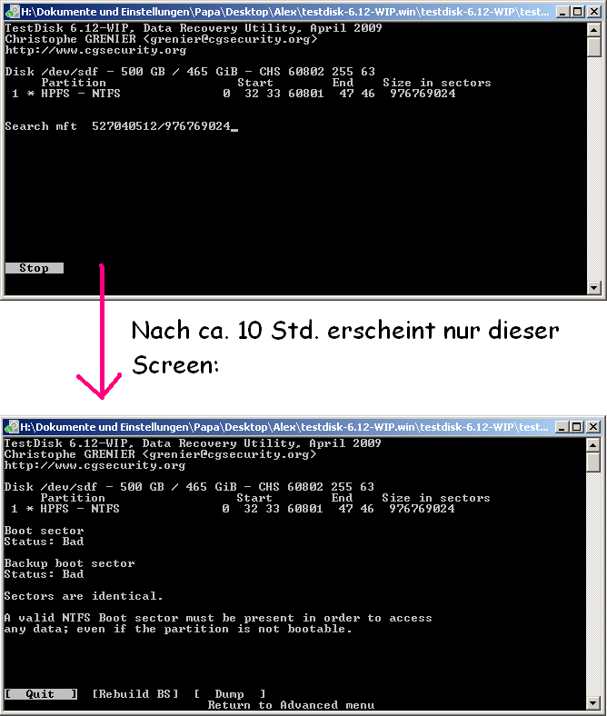

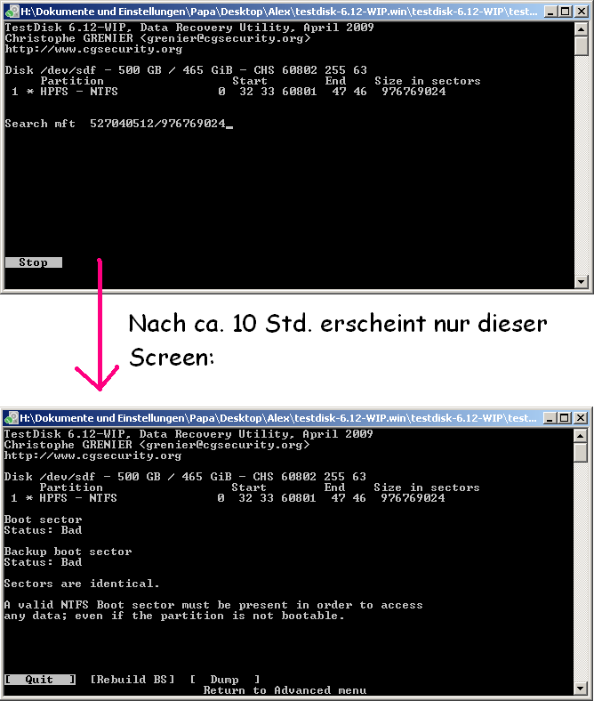

--> Advance --> Type --> NTFS ausgewählt ---> BOOT ---> Rebuild BS:
Hier die Bilder dazu

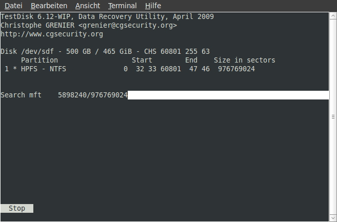

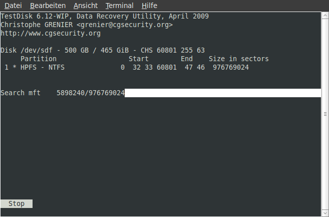

ich habe jetzt mal Recover BS und den Tyo auf NTFS gesetzt.
Nach ca. 2 Std. ist der Vorgang noch nicht einmal zu 20% fertig. Das dauert bestimmt bis in die Nacht hinein. Die Festplatte ist schon ziemlich heiß - kann die davon kaputt gehen ?
Wird sie nicht belüftet? Heiß ist relativ, bis etwa 55° würde ich noch keine Probleme kommen sehen ...

Guten Morgen,
So ich habe jetzt mal die ganze Nacht Rebuild_BS im NTFS '07' laufen lassen.
Ich glaub das brach wieder nichts: Siehe Anhang !
:( Das ist echt mal verzwickt. Wenn TestDrive mir da nicht hilft - bringt vllt professionelle Software was ? Oder kann ich mir die Euros sparen ? Oder habt ihr noch ein paar Tipps ?

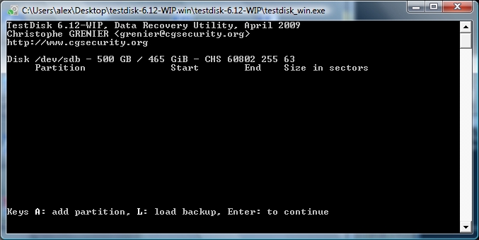

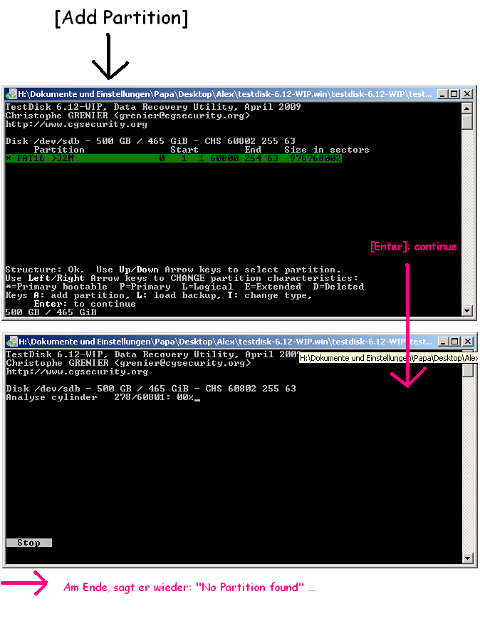

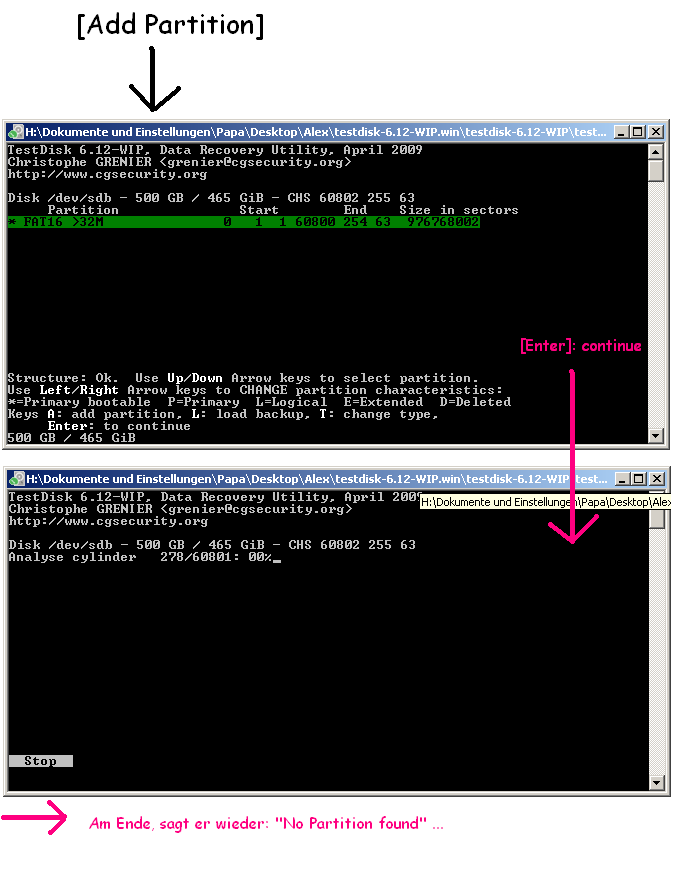

Hmm, also ich habe jetzt:
  1. [Analyse] gestartet
  2. [STOP] gedrückt
  3. [A]dd Partition gedrückt
  4. Die Werte 0 1 1 60800 eingegben
  5. Dann [Deeper Search]
Ist das richtig ? Weil am Ende sagt er wieder "No Partition Found"

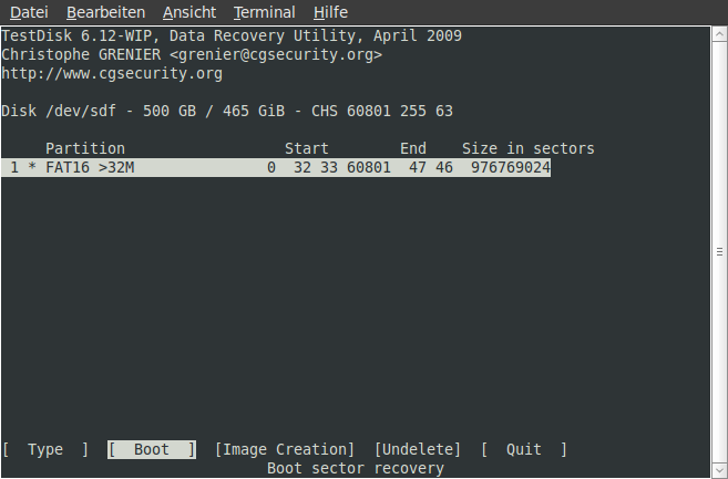

Den Typ der Partition hättest Du aber zu 0c setzen müssen, wenn sie denn FAT32 war. Wahrscheinlich musst Du auch Rebuild BS ausführen, ich bin mir da nicht ganz sicher ob bei Clean nicht nur die Partitiontabelle gelöscht wird. Ich habe im Moment leider keine freie Disk um das ausprobieren zu können. Da Du auch nur glaubst, dass die Disk in FAT32 eingerichtet war, bleibt letztlich noch die Unsicherheit, ob sie nicht doch evtl. NTFS war.
Also ich konnte keine Daten drauf speichern, die größer als 4GB waren. das ist doch ein Indiz dafür, dass es kein NTFS war. Außerdem habe ich sie quasi "Out-of-Box" damals angeschlossen und benutzt. Werkfrisch sind die doch auf FAT 32. das ist doch standard oder ?
Kann jmd. bitte erklären, wie ich eine Partition erstelle und dann noch "rebuild_bs" drauf anwenden kann ? Nach dem man nämlich den Analyse-Modus verlässt, gehen auch alle Partitionen verloren, die man 'geaddet' hat und kann dann im Advanced-Modus nichts mehr damit anfangen. ich glaube ich mache das irgendwie falsch. Muss ich vllt sogar kurz auf [write] gehen ?
Ich habe jedenfalls in den anderen Menüs bisher nicht die Möglichkeit gefunden eine Partition einzugeben, also wird Dir nichts anderes übrig bleiben.
