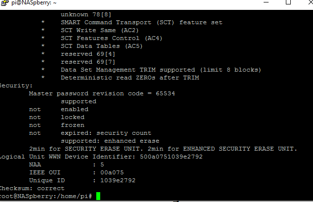

Poste mal die Ausgaben von sudo hdparm -I /dev/sdx (x durch den korrekten Buchstaben ersetzen), dazu musst Du sie aber an einen Linux Rechner hängen oder ein Live Linux booten. Wichtig ist der Teil der nach Security kommt.
Habe ich gemacht. Hier ist das Ergebnis:
Hilft dir das weiter?
Habe dazu noch einen Thread eröffnet, da hab ich noch mehr Screenshots gepostet. Könntest du mal schauen ob die Infos dir helfen?
https://www.computerbase.de/forum/threads/ssd-partitionstabelle-oder-mbr-kaputt-expertenhilfe-benoetigt.1605294/#post-19085685
Danke.
"not enabled" bedeutet, dass die Funktion nicht aktiv ist und somit auch kein Passwort gesetzt ist.
Eben, ein Passwortschutz ist es nicht. Dann schau mal bei den anderen HDDs und SSDs wie dort die Unique ID (steht ganz unten in der Ausgabe) ist, wenn die der SSDs mit der einer anderen Platte im System identisch ist, dann kann es auch daran liegen, denn dann wüsste das OS nicht welches Platte es ansprechen müsste und daher wird die zweite Platte die mit der gleichen Unique ID gefunden wird, sofort gesperrt.
