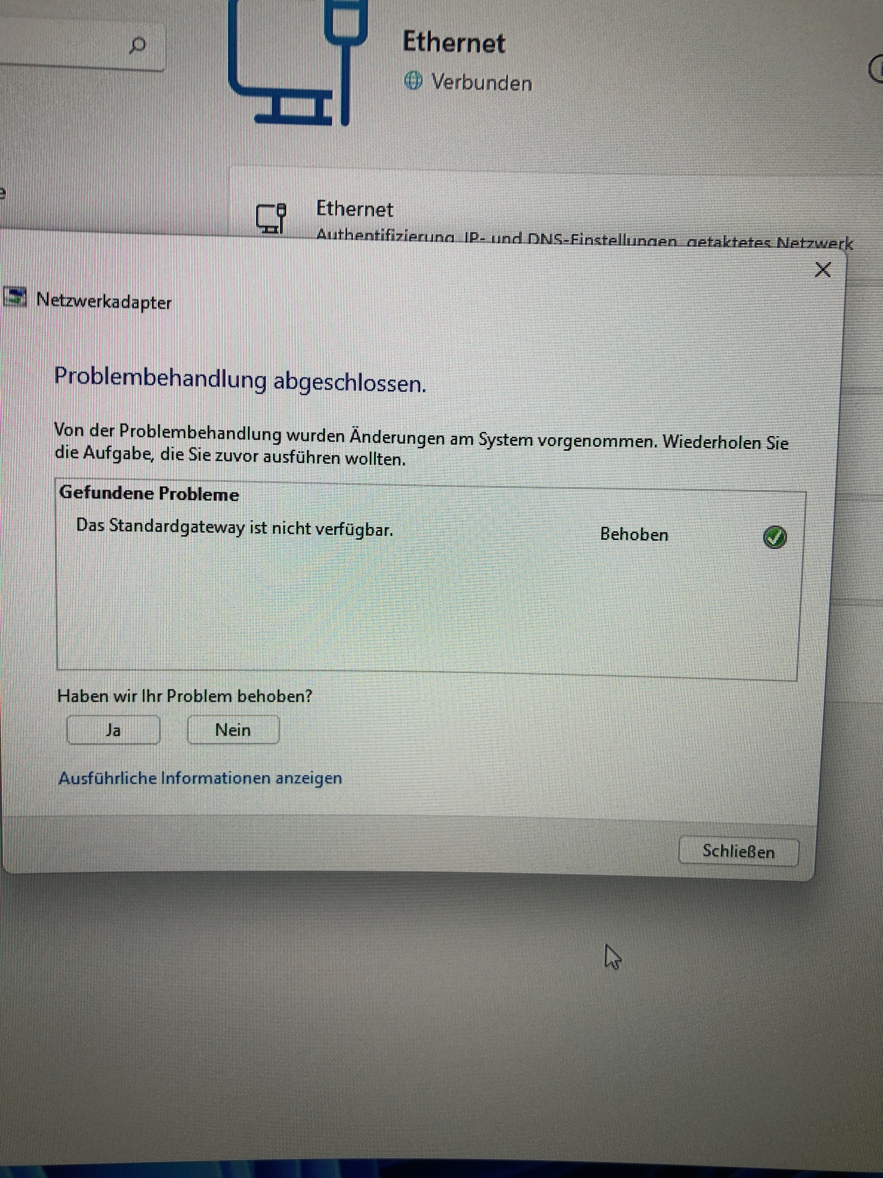

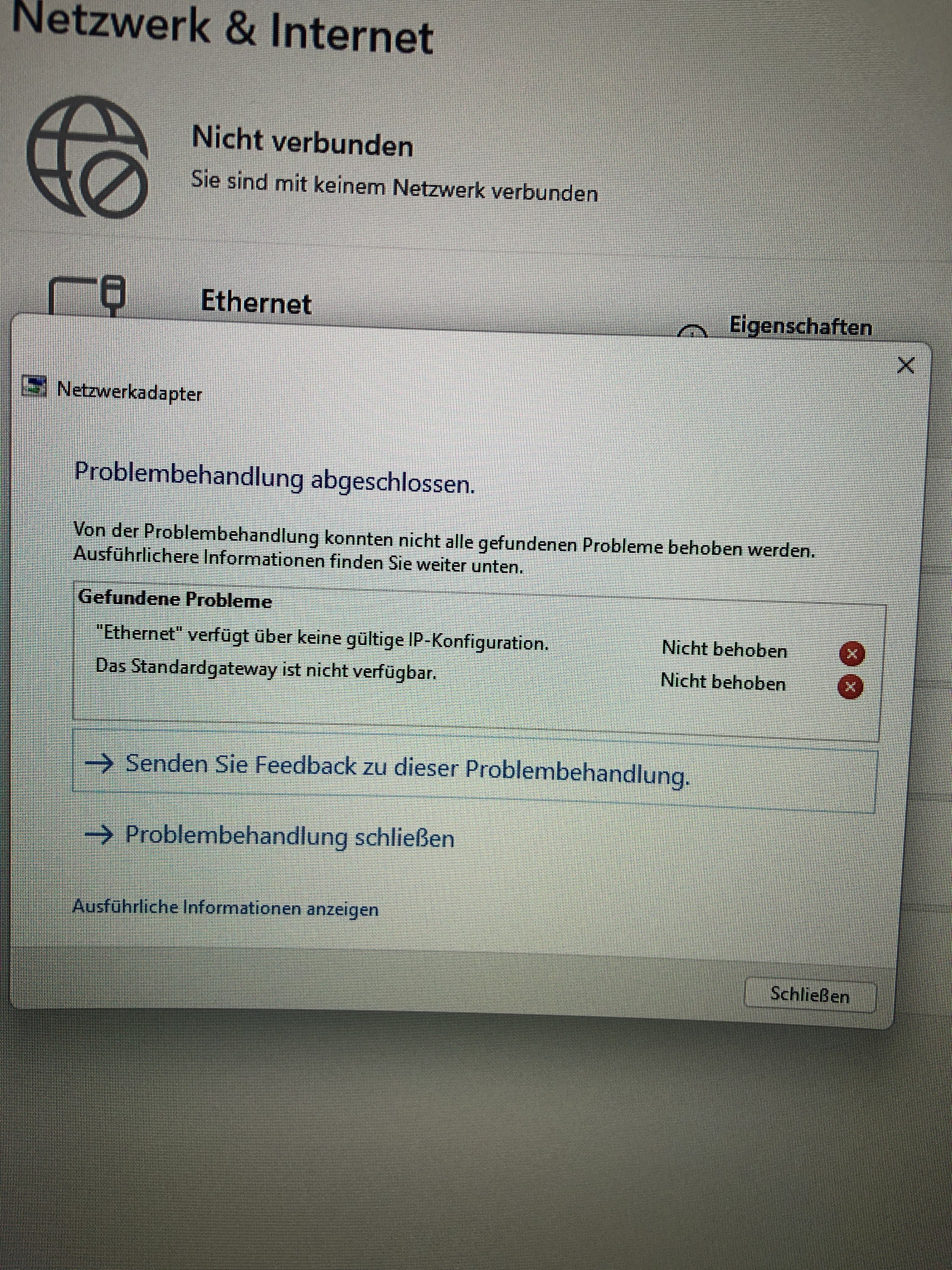

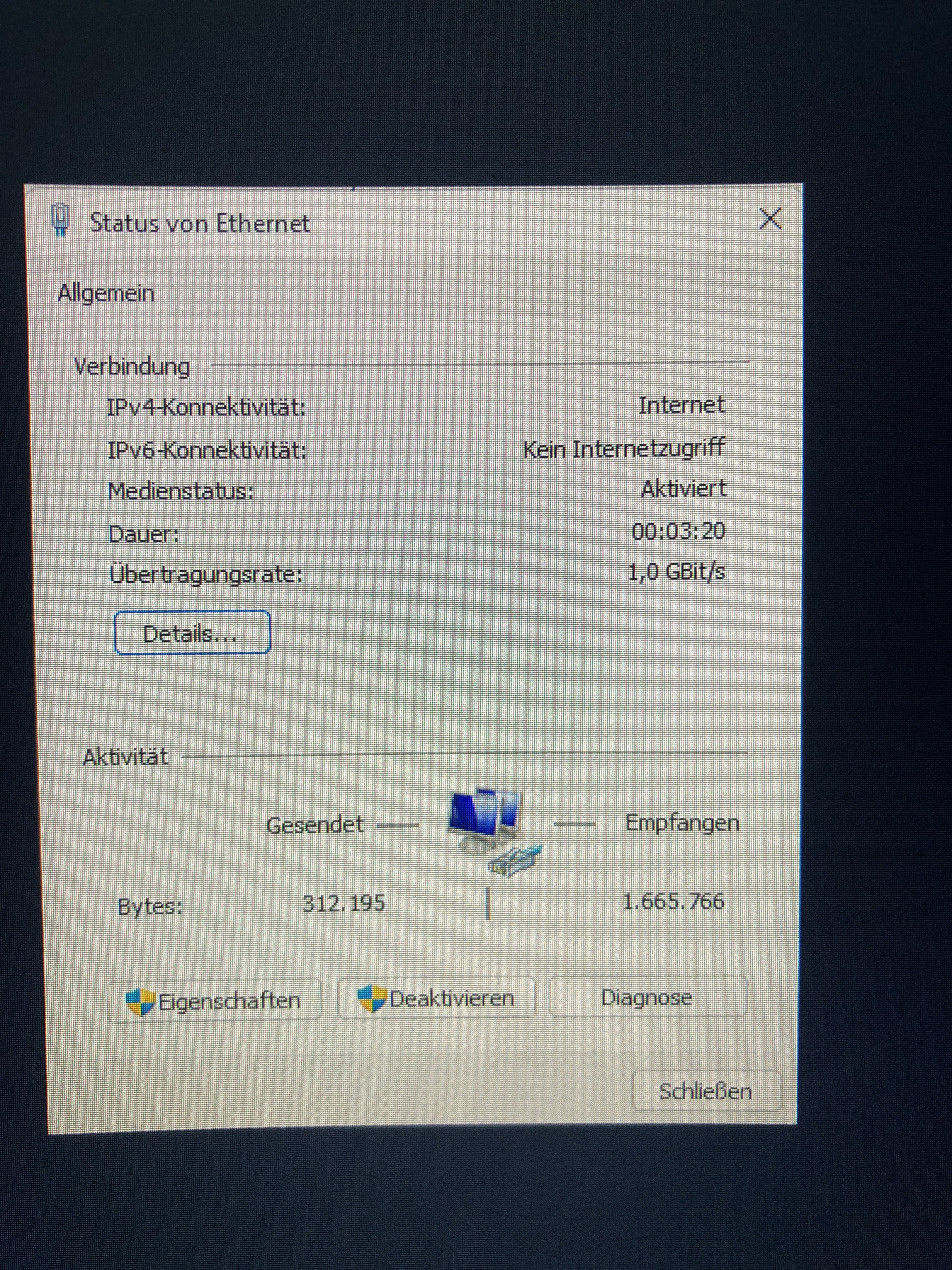

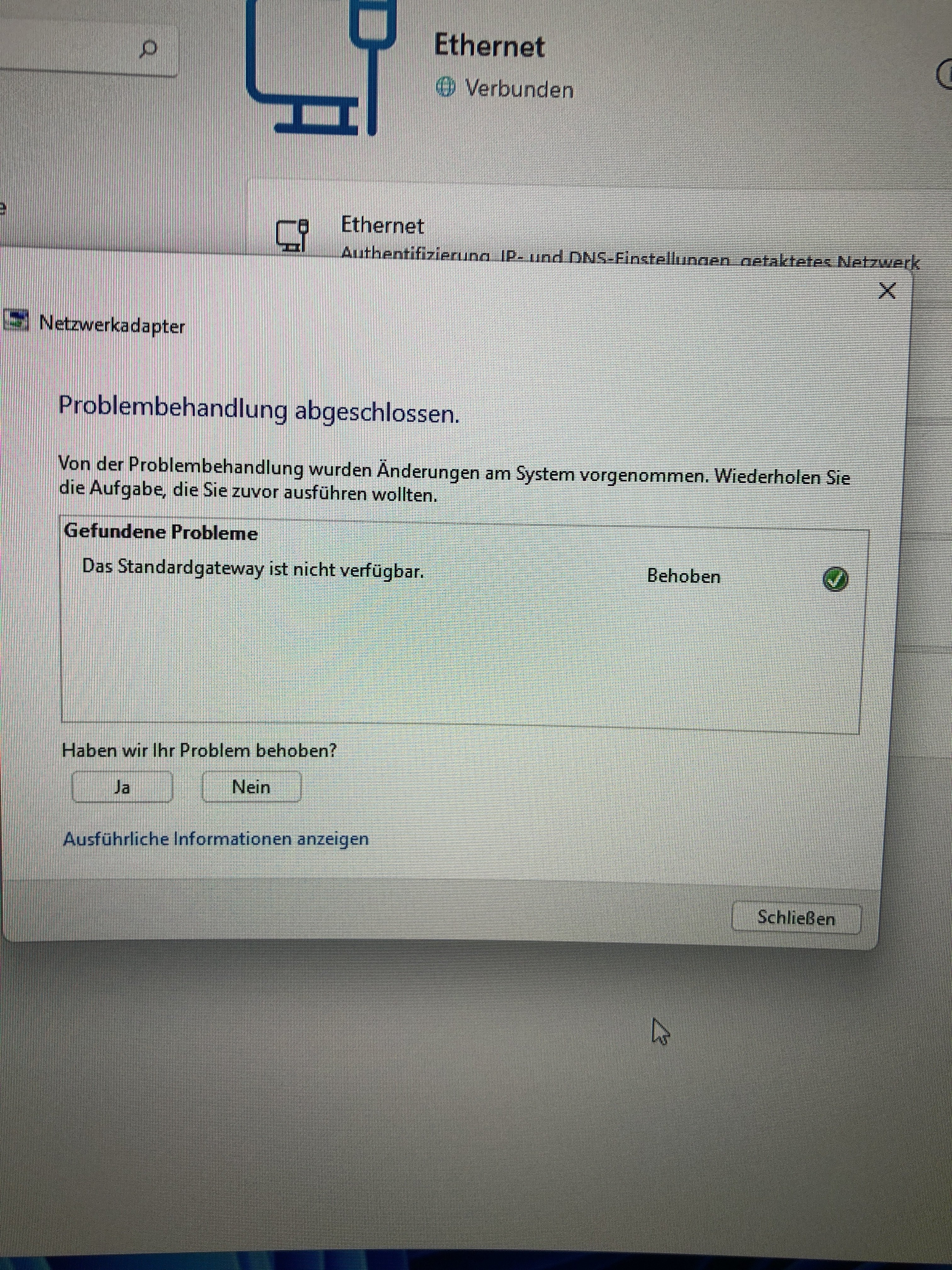

ich habe nun das Gigabyte Z590 Vision G Mainboard und habe nach dem Mainboardtausch einen clean install durchgeführt. Leider hab ich dann feststellen müssen, das meine LAN-Verbindung nicht ordnungsgemäß funktioniert vor dem Clean Install lief das alles. Ich habe dazu paar Bilder gemacht und habe die Netzwerkeinstellungen zurückgesetzt, Anschlüsse wo die kabeln sind vertauscht, im bios reingeschaut ob ich da was einstellen muss leider alle ohne Erfolg. Hängt das vielleicht mit einem fehlerhaften Treiber zusammen? Da steht jedoch das der meine IP Adresse nicht gefunden hat. Ich schick mal paar Bilder. Hoffe ihr könnt mir soweit helfen.

Laut Anhang hast du doch IPv4 Internetzugriff?
@Snoop7676 ja das mag sein aber das ist richtig langsam und bricht immer ab. Hab jetzt das Windows zurückgesetzt das dauert Hammerlange grade. Ich überlege grade echt ob ich nochmal clean install durchführe
Drück mal die Windowstaste und gib "cmd" ein, in dem schwarzen Fenster dann "ipconfig/all" und gucknwas unter deiner Netzwerkkarte bei Standardgateway und Ipadresse steht, oder mach ein Bild davon
